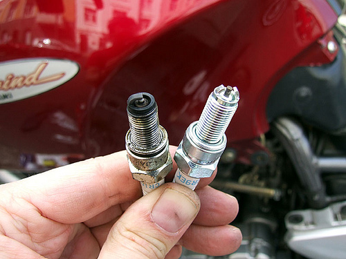

Původně jsem měl taky Denso.V současnosti mám NGK CR 10 E a zdá se mě že mám leší studené stary.CR 10 mají výhodu že mají zdvojené jiskřiště a píše se o nich že jsou lepší pro větší zátěž motoru a mají větší km.proběh.Já bych po své zkušenosti a po tom co jsem si taky o NGK CR 10E přečetl volil NGK.

NGK CR 9 EK jsou opravdu psaný v manuálu ale alternativni jsou i NGK CR 10E.Podle mě jsou lepší jak jsem psal výše.Mají zdvojené jiskřiště a snášejí větší zátěž.Mě je ostatně namontovali v servisu Suzuki.

Pri vymene sviecok som dal teraz cca dva tyzdne spät sviecky NGK CR9EK. Zdvojene iskriste....

Jak psal Jirkas iridiové svíčky mají lepší jiskru a mnohem větší životnost ale taky mnohem větší cenu.Tak že bych volil NGK CR 9 EK nebo CR 10 E . Oboje mají zdvojené jiskřiště a pro Wětráka jsou ok.

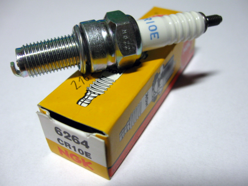

Tak tohle jsou NGK CR 10 E a zdvojené jiskřiště nemají ;) Ale to mi vůbec nevadí. Uvidíme na jaře, jak budou jezdit.
Možná mám CR 10 EK motorku mám na chalupe tak to nemůžu přesně zjistit.Ale mám opravdu zdvojené jiskřiště a je to desítka.

Buď soudruzi u NGK zjistili, že je to zbytečný a vydali novou revizi s jednou elektrodou, bo jste měli tedy verzi CR10EK. Nevím co to K znamená, ale já mám taky ty starý svíčky CR9E (K - nejsem si jistý) a mají zdvojené jiskřiště...
