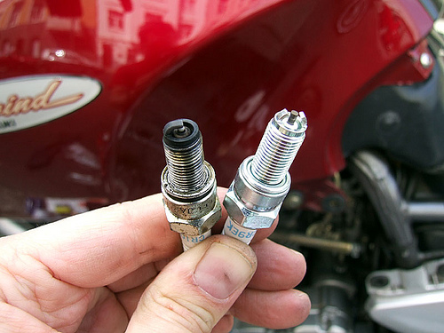

Ja mám v Suze originál sviečky Denso U31ESR-N.
Na budúcu sezónu ich chcem vymeniť, a preto sa pýtam sú lepšie Denso U31ESR-N, alebo NGK CR 10E ?

Původně jsem měl taky Denso.V současnosti mám NGK CR 10 E a zdá se mě že mám leší studené stary.CR 10 mají výhodu že mají zdvojené jiskřiště a píše se o nich že jsou lepší pro větší zátěž motoru a mají větší km.proběh.Já bych po své zkušenosti a po tom co jsem si taky o NGK CR 10E přečetl volil NGK.

Pri vymene sviecok som dal teraz cca dva tyzdne spät sviecky NGK CR9EK. Zdvojene iskriste....

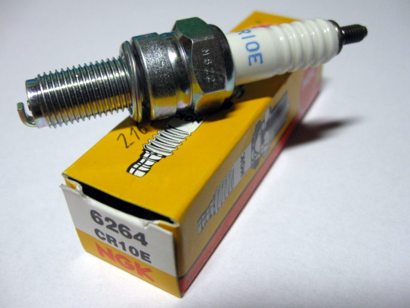

Tak tohle jsou NGK CR 10 E a zdvojené jiskřiště nemají ;) Ale to mi vůbec nevadí. Uvidíme na jaře, jak budou jezdit.
Možná mám CR 10 EK motorku mám na chalupe tak to nemůžu přesně zjistit.Ale mám opravdu zdvojené jiskřiště a je to desítka.
