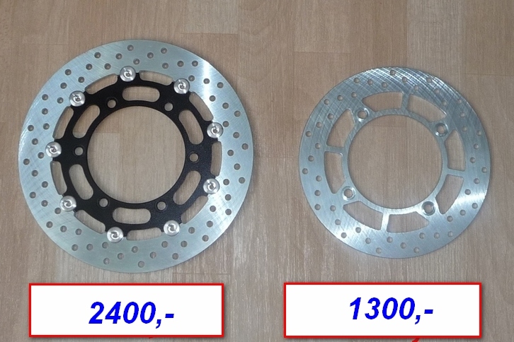

Zabývám se výrobou kotoučů již léta, mohu nabídnout kvalitní ocelové:
zadní 5mm 1300,-
přední plovoucí 5mm 2400,-
(oba 3600,-)
t.732 189 474

Cena se zdá rozumná a zajímavá.Teď by to chtělo nějakého dobrovolníka který by je koupil a vyzkoušel jestli se nekroutí nevibrují atd. :!: :?:

Já totiž spravuji motorky a hlavně dr-big, proto mám na ně skladem kotouče, okrajově mám i na DR 650 R… a DR 650 SE a právě SE má stejný kotouče jako Freewind . Tet jsem jich udělal víc tak je nabízím i zde ale pravděpodobně už další várku dělat nebudu.
Kvalita je stejná jako u originálů, pokud někoho znáte ze stránek dr-big.cz a dr-650.com kdo je používá může potvrdit.
