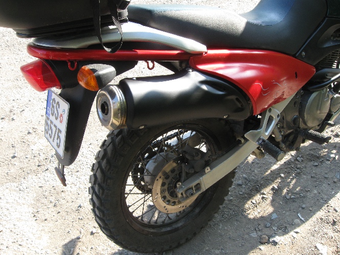

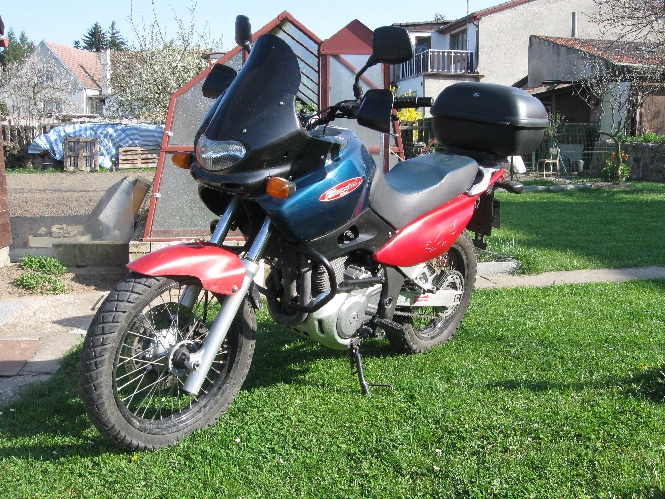

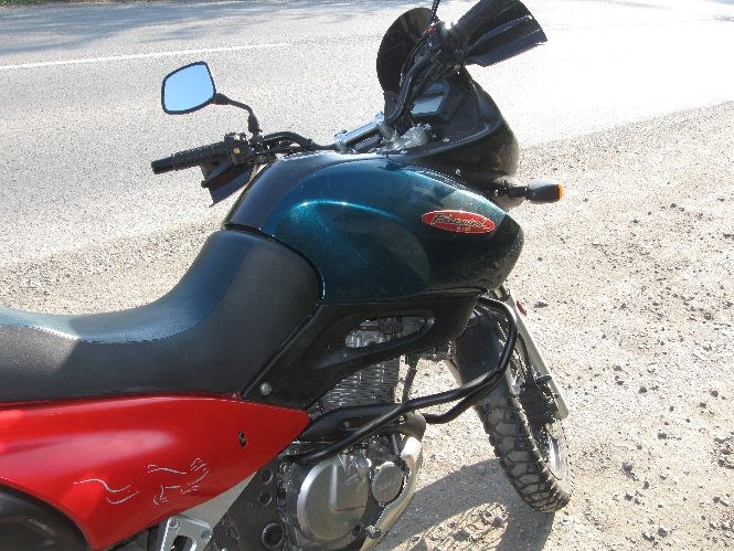

Nové fotečky. Přestříkaný svod, kryt svodu, padáky a plech pod sedlem. Svody a kryt - matná, žáruvzdorná ColorWorks. Zbytek matná černá.

Děkuji :-) Ještě se plánuju zbavit červeného blatníku, na kterým je lak nějak vyšisovanej a popraskanej a červených podsedlových plastů. Ale nevím jakou to vzít. Ale asi dám přednost stříbrný. To je taková univerzální barva. Stříkání mě nějak začalo bavit, asi sem přišel na ten grif :-) Ten plech jak jsem stříkal je úplně hlaďounkej. Chce to mít jen dobře obroušenej a odmaštěnej podklad a jde to samo.
PS: Mám výhodu, v techničáku mám totiž hlavní barva zelená (nádrž) a vedlejší barva červená-základní. Což se po přestříkání blatníku může svést na rám, kterej je taky červenej :-D Kdyby byly na technický problémy. Nechce se mi totiž vystávat tu frontu na úřadě se žádostí o změnu barvy, byť to stojí jen 50kč, je to celej den pročekanej na dopravce.

Ještě jsem o tom přemýšlel a asi kouknu po nějaký pěkný červený metalíze. A pak se rozmyslím.

To JirkaS : Pěkně předěnaný, ale když to vidím, tak do stříbrný fakt nejdu. Červený je to hezčí. Ještě se pokusím z blízka nafotit blatník a podsedlový plast a řeknete mi jaká z těch dvou naprosto odlišnejch červenejch je ta, která tam má být a já si jí nechám namíchat :-) Ty podsedlový plasty totiž vypadají stříknutý, blatník je tmavší, metla, a má hloubku, je vidět že je pod bezbarvým lakem.

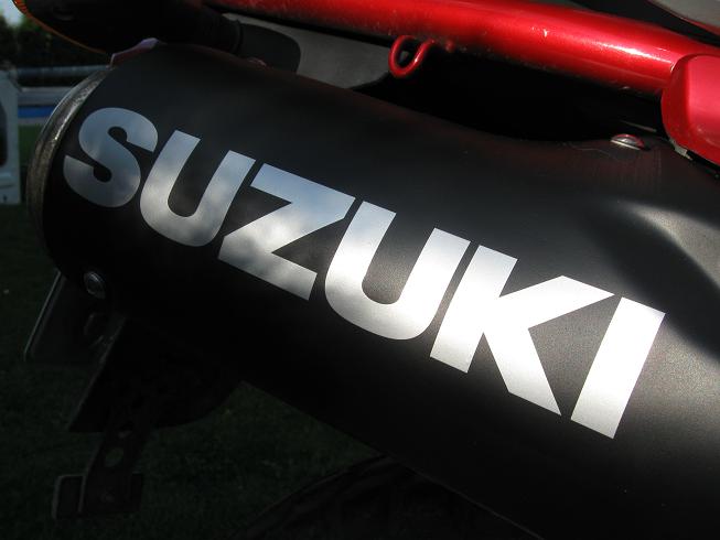

EDIT: Přidány los fotos nálepkos

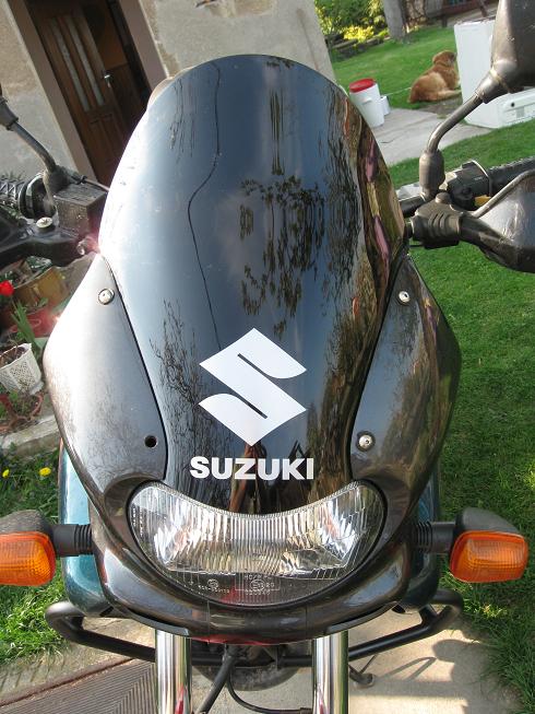

Logo na plexi
Logo na plexi
Dekl laufu
Dekl laufu
259kč i s poštou...
259kč i s poštou...

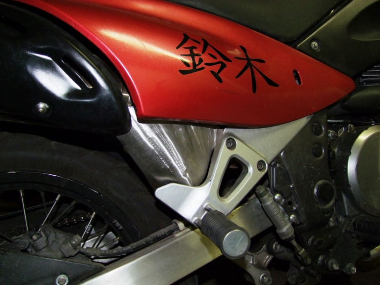

Ještě koupím červený lak a vezmu podsedlový plasty a blatník aby to bylo stejný. Nálepky potěšily, jsou silný, pevný a krásně se s nima dělá. Ještě přibudou na podsedlový plasty. Nalevo bude nápis Suzuki a na pravo bude to "suzuki v japonštině).

Pro snažší nahrávání jsem hodil více fotek na rajče. Jukněte na nalakované plasty na tomhle odkaze :
http://rimmerak-freewind.rajce.idnes.cz ... i_cervene/
PS: Plasty jsem očistil, obrousil pod vodou 800 smirkem, oplách a odmastil a vyčistil petchlorethylenem (nevídaná sračka, ještě teď mi je blivno :-) ). Po očištění sem je ve dvou vrstvách stříknul metalízou, nechal 20 minut odvětrat a pak nalepil samolepky. Po nalepení jsem celý díl vždycky ještě dvakrát stříknul bezbarvým lakem. Kryt výfuku už jsem měl polepený od minule, tak jsem ho jen stříknul bezbarvým lakem - abych samolepky nějak nepoškodil při mytí wapkou nebo prostě nějak.
Výsledek zkoukněte sami, já jsem spokojen.
Náklady : 400 ml metalíza zn. ColorWorks - 150kč
400ml + 20 % gratis bezbarvý lak - 180kč
nějaký šmirgl 10kč kus
Motolepky 259kč i s poštovým z autolepky.cz

Kde jsi prosím sehnal ty samolepky Suzuki?Vyměnil jsem plexi za větší turistické a nemohu sehnat vhodnou nálepku na plexi.Buť mají celou sadu kterou nepotřebuji a nebo nic.Taková nálepka co máš ty na plexi štítu by se mě líbila.
Re: Rimmerak
Napsal: stř 22. dub 2009 7:11:53
Ahoj, podívej se na www.autolepky.cz a tam když si dáš vyhledat Suzuki, tak jim tam mají spoustu. Můžeš si vybrat barvu, i zadat přesný rozměr. Ta co mám na plexi vyjde cca na 50kč ve stříbrnný barvě a poštovný při platbě na účet stojí 34kč tuším. Takže pohoda.

Lakoval jsme to barvou ColorWorks, což je dle všeho akryl od MOTO-DUPLI. Nic víc nevím. Není to ale barva vyloženě na plasty. Já jsem jen 800kou šmirglem zdrsnil podklad a šlo to krásně. Je to na dvě vrstvy, to co je na fotkách. Blatník na tři, protože byl trošku hrbolatější.

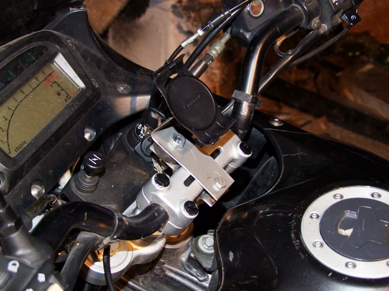

Napsal: pát 07. srp 2009 8:25:24

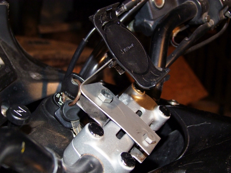

Držák GPS a kryt svodu.
Vše 1,5mm anticoro plech. Držák GPS sem dělal do půl dvanáctý v noci, takže ještě nejsou zaoblený hrany, šlo o to ho ráno vyzkoušet při cestě do práce :-) Musím se pochválit, funguje a vibrace se nepřenáší do GPS, ta obr guma zabrala.
Je to vlastně přišroubovaný k vaničce GPS, vypodložený kouskem duše aby to pružilo a pak přes ten velkej kus gumy přišroubovaný k třmenu obepínajícímu řídítka (opět hrazdička omotána duší aby se neodřela a aby pružila).
Hned jak bude po testovacím provozu, vyměním šrouby za anticorový s půlkulatou hlavou, zabrousím rohy, vyleštím to...

Mooooc hezký, ještě doladit mušky na držáku a je to. Já to říkám furt, zlatý český ručičky ;)
Re: Rimmerak
Napsal: pát 07. srp 2009 10:53:42
od Vitouš
Vždyť jsem řikal když jseš konstruktér že něco vymyslíš a vymyslel :P
