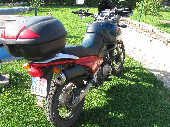

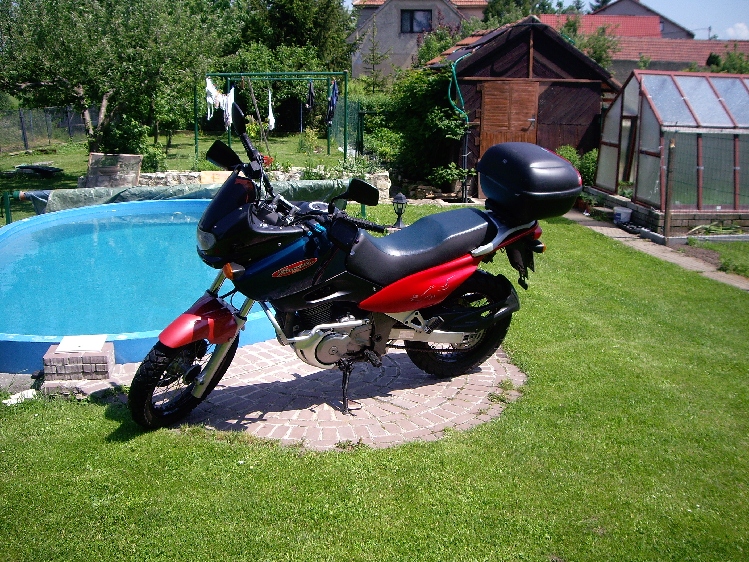

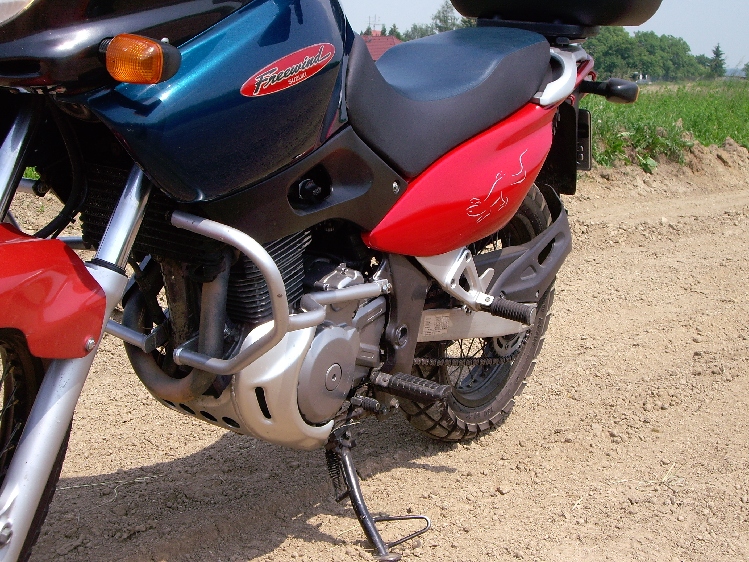

Tak tohle jsou jedny z prvních foteček, co jsem udělal hned jak jsem tohle zlatíčko přivez.
- Rimmerak
- Příspěvky: 870
Taky přidávám pár foteček. Moc se mi ty vaše stroje líbí
- První den...
- IMG_7756.JPG (408.78 KiB) Zobrazeno 47088 x

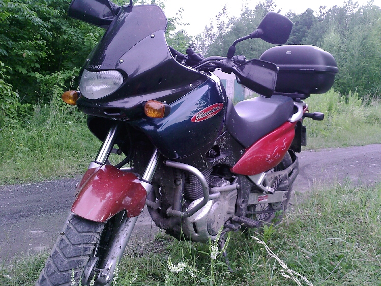

[quote="Rimmerak"]Taky přidávám pár foteček. Moc se mi ty vaše stroje líbí

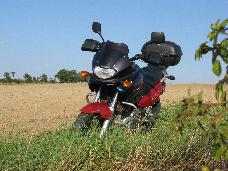

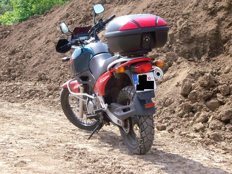

U nás v Makotřasech za barákem.

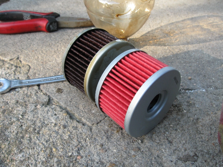

Re: Rimmerak

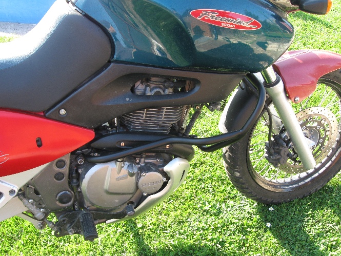

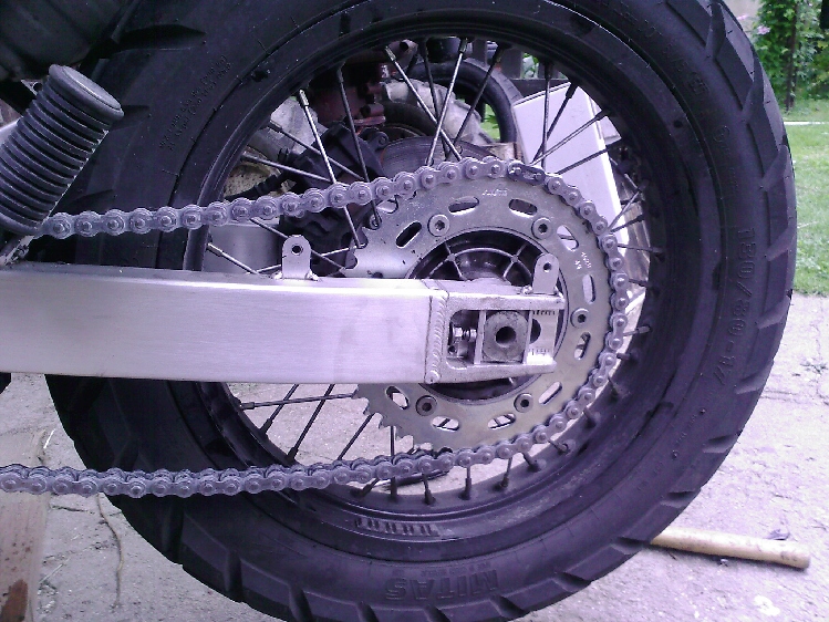

Hm pekny fotky.Hadam Olejovy filtr Hiflo Filtro a retez znacka Vytahany Ksandy

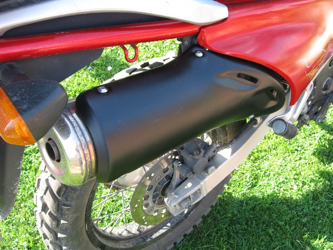

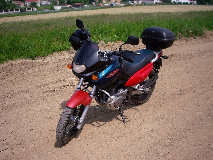

Nové fotečky. Přestříkaný svod, kryt svodu, padáky a plech pod sedlem. Svody a kryt - matná, žáruvzdorná ColorWorks. Zbytek matná černá.
Re: Rimmerak
Vyzera to velmi dobre! Gratulujem. Dobra praca!
- Rimmerak
- Příspěvky: 870
Re: Rimmerak
Děkujikanko00 píše:Vyzera to velmi dobre! Gratulujem. Dobra praca!
PS: Mám výhodu, v techničáku mám totiž hlavní barva zelená (nádrž) a vedlejší barva červená-základní. Což se po přestříkání blatníku může svést na rám, kterej je taky červenej

Tady máš foto jak to bude vypadat ve stříbrné...
- IMG_0604_upraveno.jpg (143.13 KiB) Zobrazeno 46370 x

To JirkaS : Pěkně předěnaný, ale když to vidím, tak do stříbrný fakt nejdu. Červený je to hezčí. Ještě se pokusím z blízka nafotit blatník a podsedlový plast a řeknete mi jaká z těch dvou naprosto odlišnejch červenejch je ta, která tam má být a já si jí nechám namíchat
Ty podsedlový plasty totiž vypadají stříknutý, blatník je tmavší, metla, a má hloubku, je vidět že je pod bezbarvým lakem.
EDIT: Přidány los fotos nálepkos Ještě koupím červený lak a vezmu podsedlový plasty a blatník aby to bylo stejný. Nálepky potěšily, jsou silný, pevný a krásně se s nima dělá. Ještě přibudou na podsedlový plasty. Nalevo bude nápis Suzuki a na pravo bude to "suzuki v japonštině).

Re: Rimmerak
Pro snažší nahrávání jsem hodil více fotek na rajče. Jukněte na nalakované plasty na tomhle odkaze :
http://rimmerak-freewind.rajce.idnes.cz ... i_cervene/
PS: Plasty jsem očistil, obrousil pod vodou 800 smirkem, oplách a odmastil a vyčistil petchlorethylenem (nevídaná sračka, ještě teď mi je blivno
). Po očištění sem je ve dvou vrstvách stříknul metalízou, nechal 20 minut odvětrat a pak nalepil samolepky. Po nalepení jsem celý díl vždycky ještě dvakrát stříknul bezbarvým lakem. Kryt výfuku už jsem měl polepený od minule, tak jsem ho jen stříknul bezbarvým lakem - abych samolepky nějak nepoškodil při mytí wapkou nebo prostě nějak.
Výsledek zkoukněte sami, já jsem spokojen.
Náklady : 400 ml metalíza zn. ColorWorks - 150kč
400ml + 20 % gratis bezbarvý lak - 180kč
nějaký šmirgl 10kč kus
Motolepky 259kč i s poštovým z autolepky.cz
