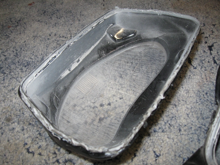

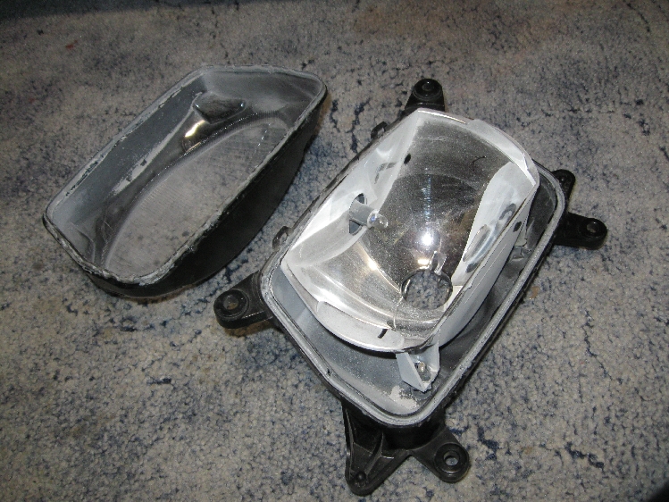

Rozdělený světlomet
Rozdělený světlomet

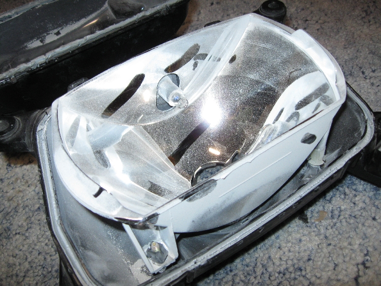

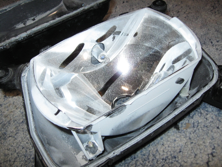

Viditelná vrstva prachu
To je síla co...
To je síla co...

Další foto :
Vydřelo se opravdu hodně
A to je příčina problému
... a jeho řešení
... a jeho řešení
