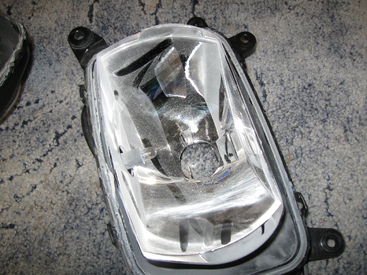

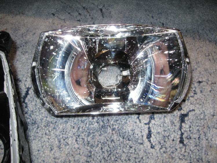

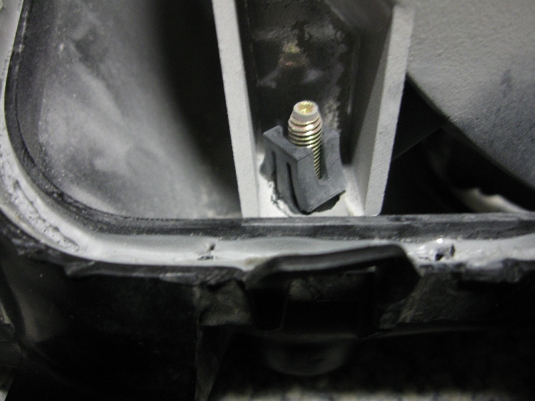

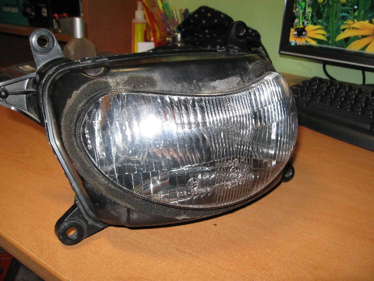

Už se to tu probíralo ve starém foru, ale až teď jsem stejný postup jako tu byl psán (už si bohužel nepamatuju kým) použil i já. Světlomět hůře svítil a hlavně neměl jiskru. Byl matný a za sklem na parabole byl vidět bílí prášek.
(Veškeré know- how pochází od původního autora tohoto návodu)
1. Vymontoval jsem světlomet z motorky, stačí odšroubovat plexi štítek, vyndat ho (chce to trošku víc síly) a potom povolit dva šroubky držící přes příhradu ty dva plasty na bocích. Po vyndání těchto dvou šroubů se sundají boční plasty jako jeden celek a zůstanou v kuse. Potom se světlomet držící na 4 šroubech vyndá.

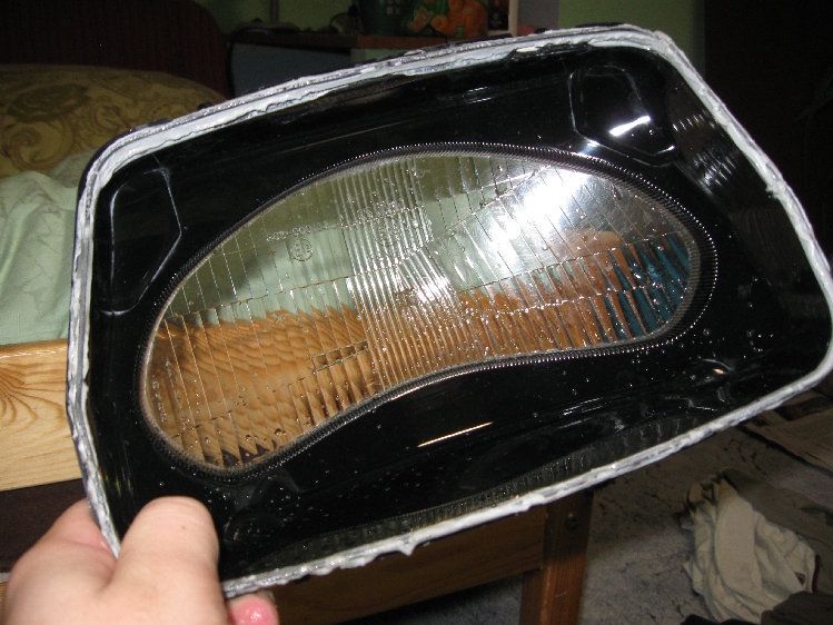

2. Teď přichází fáze nejotravnější - nahřívat spoj světlometu tak dlouho, dokud bílá hmota která drží tyto dvě půlky nezměkne natolik, že jsou od sebe tyto dvě části použitím hrubší síly vypáčit šroubovákem, ideálně tak třema najednou :-)
2. Když světlo "rozlousknete" musí se povolit dva štelovací šrouby, které zajistí vyndání paraboly z obalu světlometu (zapamatujte si přibližnou polohu šroubů aby vám to pak nesvítilo někam do pryč).

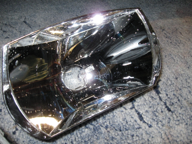

3. Když parabolu vyndáte, všechny díly pečlivě umejte vodou, ošušte a parabolu ideálně nějakým sprejem na čistění např. brýlí nebo monitorů umyjte a utřete.

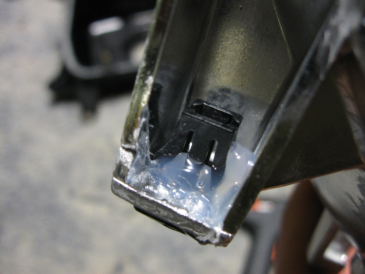

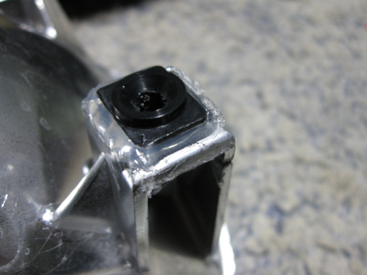

4. Na dvou pacičkách, v kterých drží štelovací šrouby je jasně viditelné opotřebení plastu paraboly. Vibracemi se plast obrušuje a práší na parabolu, která zmatovací tímto prachem. Kolíčky se závitem jsem tedy přilepil tavnou silikonovou pistolí k parabole tak, aby se ani nehli ani nikde nehrozilo vibrování způsobené obrušování.
5. Až to budete mít zalepený, stačí parabolu zase nasadit do světlometu, přišroubovat tak, aby byla ve správné poloze a nesvítili ste do země nebo do nebe.

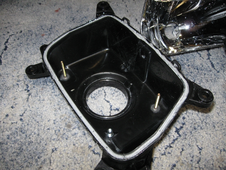

6. Obě strany světlometu kde je lepidlo je nutné zase fénem nahřát aby šli dát do sebe a zatuhli. Chce to nahřít opravdu dost, než nahřejete jedno, druhé vám vychladne :-D Chce to dva fény nebo jiný postup. Například dát si dva díly k sobě a nahřívat celý spoj a postupně zatlačovat do sebe.
7. Já ještě trošku posychroval spojení dvou půlek světla silikonovou tavičkou, jistota je jistota.
8. Namontovat světlo zpátky do mašiny a těšit se krásně vypadajícímu křištálovému světlu a parádnímu osvětlení silnice při večerních cestách od přítelkyně :-)

Rozdělený světlomet
Rozdělený světlomet
Viditelná vrstva prachu
To je síla co...
To je síla co...

Další foto :
Vydřelo se opravdu hodně
A to je příčina problému
... a jeho řešení
... a jeho řešení

Umyté sklo
Umyté sklo

Umytá parabola
Umytá parabola
Křišťál hadr
Křišťál hadr
Takhle to bude krásný...

Měl jsem to ošoupaný o něco víc, už to bylo skoro úplně prodřený.

Paráda, tak tímto ti děkuji, že jsi se ozval. Ty jsi ten původní autor :-) Jinak, taky mě ta horkovzduška napadla, ale nevěděl jsem jestli to neodnese i plast světla, tak sem se radši trápil fenem :-D
Parabola se v tom světlometu uplně hýbala :( Drnčelo to. Odřený to bylo tak 1 mm do hloubky toho úchytu, ještě kousek a asi by to ruplo. Jj mobilem sem nefotil :-)

Tak můžeš udělat testík, za jak dlouho to bude zase zaprášený :-) Ten bílej prášek je opravdu z těch úchytů. Ono to na první pohled nedrnčí, ale odírat se ti to bude dál. Já to nejdřív taky čistil jenom šťourací metoudou, ale bylo to přibližně za měsíc úplně to samý...
