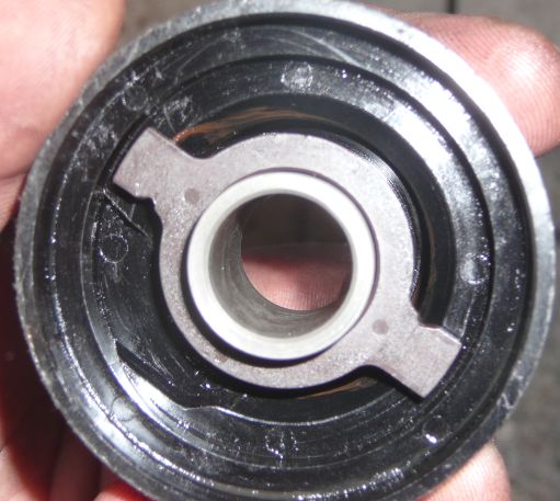

Dobrý den, jsem čerstvý majitel Freewindu a taky mě zlobí náhon tacho (občas funguje a občas ne). Vím, že se to řešilo na starém webu. Matně si vzpomínám, že problém je ve vnitřním otáčivém kroužku a že je to údajně stejný systém jako u cyklocomputeru s magnetem ale to se mi nezdá, rozebral jsem to a ta trubička co se otáčí (asi je to rotor) je celá magnetická - tak mi připadá, že je to spíš generátor napětí. Předchozímu majiteli kroužek praskl a on si nechal vyrobit jiný. Možnost že by to bylo vadným kabelem je lákavá ale moc se mi nezdá - spíš uvažuju s ohledem na opravu kroužku zda to není vysunuté od snímače. Odstranění závady komplikuje, že nevím jak to PŘESNĚ funguje. Dříve byly názory, že se ten kroužek sehnat nedá a někdo říkal že dá. Takže ví to někdo jistě zda se dá koupit a kde? Jinak ten Freewind se mi fakt moc líbí.

Zdarec Všem Větrákům!Jsem rád že forum zase jede. ;) Jak vidím tak problem se senzorem nemám jen já ale je to jedna z těch závad která potká většinu majitelů Freewinda.Ten můj kousek se tak omlátil že z něho zůstal jen ten prstýnek.Platit cca 850Kč za kus plastoferitu se mě nechtělo takže došlo na improvizaci.Krátký návod...Stačil kousek duralového plechu síly 2mm,4ks vrtáku průměr 1mm,sekundové lepidlo a nějaké to nářadí.Zbytky původních křidélek obrousit pryč.Na čelo kde ty výstupky původně byly nalepit ten plech.Opracovat do tvaru.Po 90 stupních vyvrtat jedničky diry a ten vrták zarazit opačnou stranou do těla senzoru.Bude fungovat jako kolík.Zabrousit.Druhou stranu senzoru/tam kde je malý radius cca 2mm/ obrousit o tlouštku přidaného plechu a znova ten náběh vytvořit.Senzor musí mít délku jako před úpravou!Opravený senzor funguje stejně jako ten původní.Jen je mnohem pevnější.Mám na něm zatím najeto 500km.Není to moc ale věřím že to v poho bude fungovat dál.Fotky řeknou víc.Na fotkách je senzor před konečným napasováním do těla náhonu a obroušení.Ted jsou ty křidélka menší aby to prošlo přes gufero. Omlouvám se za kvalitu fotek. :D
http://img373.imageshack.us/my.php?imag ... 011cs7.jpg
http://img222.imageshack.us/my.php?imag ... 022co6.jpg

Tak jsem zaplatil 830,-kč a tacháč zase funguje.Znova blahořečím kolegovi kterej dal typ na tu vrtulku a že nemusíme kupovat celej snímač za 3800,-.I když jak tady čtu jsou tu šikulové kteří to dokážou i levněji.Gratuluji to bych asi nesvedl.
Re: Porucha rychloměru
Napsal: stř 29. dub 2009 23:29:48
od Filda
ahoj, já jsem to vyřešil takhle... ze silonu jsem si vyrobil dva obdelníčky a ty zapustil do těla prstenu na místo paciček a zalepil kvalitním lepidlem (dvousložkové, nedo vteřinovku Loctite)... najeto přes dva tisíce a drží:)
