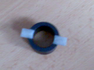

ahoj, já jsem to vyřešil takhle... ze silonu jsem si vyrobil dva obdelníčky a ty zapustil do těla prstenu na místo paciček a zalepil kvalitním lepidlem (dvousložkové, nedo vteřinovku Loctite)... najeto přes dva tisíce a drží:)
- Obraz047.jpg (13.29 KiB) Zobrazeno 143034 x
