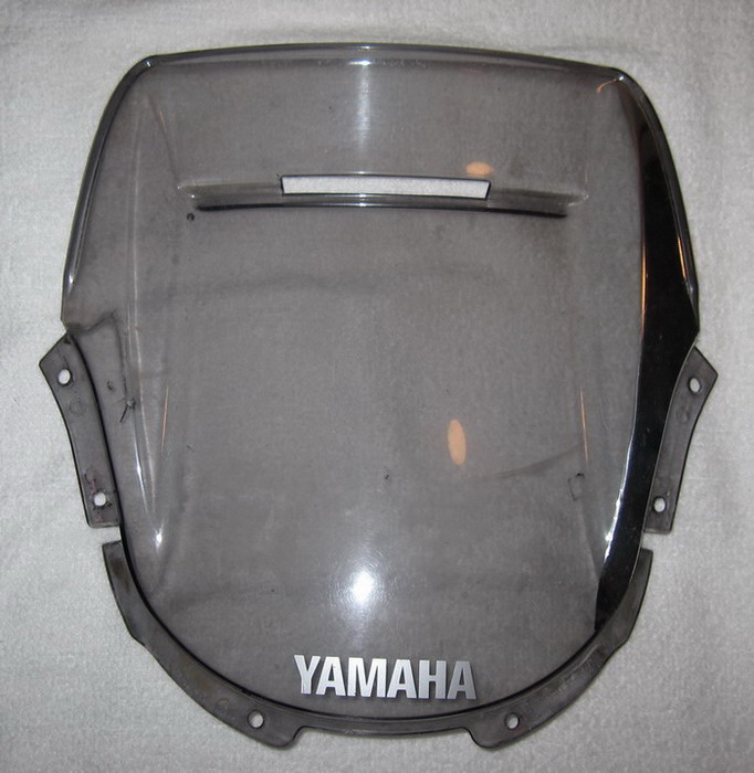

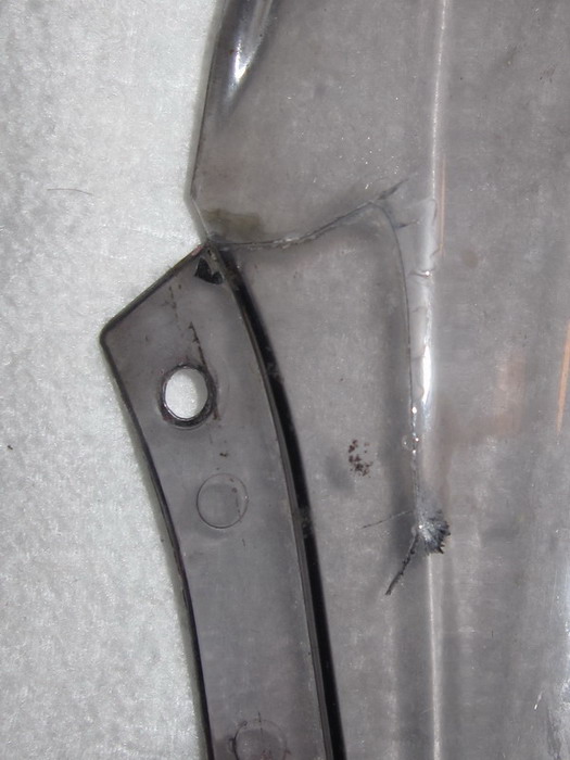

1, Ahoj, potřebuji slepit plexi štít. Jaké lepidlo použít?
(následně ho přelepím speciální průhlednou lepící páskou na plexi))
2, uštípla se mi spodní část ochrany řidítek. Jaké lepidlo použít na ten černý plast? (hádám že stejné jako na plexi)

1) plexi se nejlíp lepí toluenem. Ideálně si vyrob vlastní lepidlo - tj. rozpusť kus plexiskla v toluenu a vznikne ti plexisklové lepidlo. Lepší řešení asi neexistuje.
