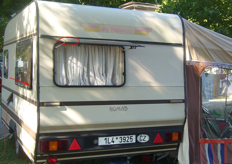

mám podobnej problém, debil jsem si rozbil při otáčení okno na obytňáku. Materiál by měl být akrylát, tedy něco jako plexisklo. Probllém je, že jsem ho rozštípal v místě, kde je nejvíc záhybů, tam co je šipka. Nemám po ruce fotku, ale je to profilovaný stejně jako v místě, co je kolečko, mám tam díru cca 50x30 mm. Koukal jsem po těch průhledných páskách, ale jsou tenoučký, kolem 0,1 mm, což se mi zdá dost málo. Poradí někdo co s tím ??? Dík Martin
