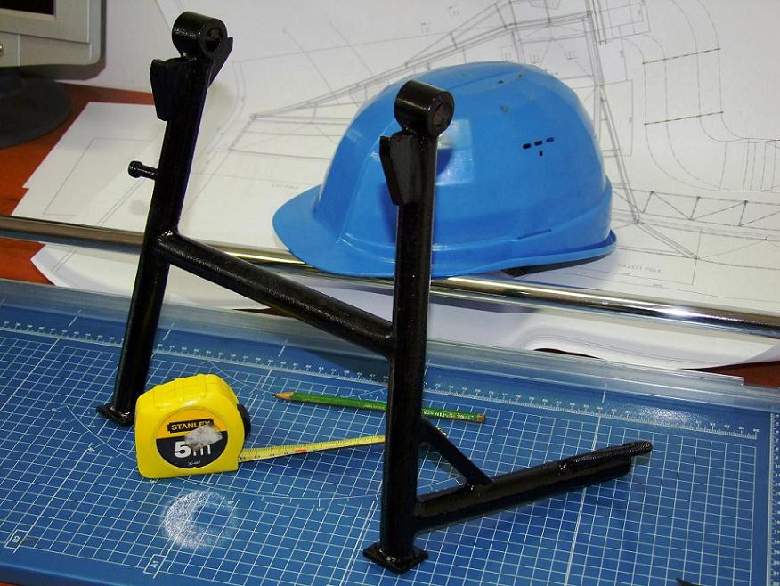

Tak a je hotovo :-)
Tak a je hotovo :-)
Tak a je to :-) Proved jsem oproti originálu pár úprav a změn. Něco možná jen nebylo z "eshop" fotky patrný. Mám doraz parkovací polohy udělaný tak, aby byla pružina (simson pružina stojanu) trošku předepjatá a držela stojan pevně a zároveň aby se nemoh zaklonit moc směrem k motorce (to je ten menší doraz na jedné straně). Potom tam jsou ty dva dorazy, když motorka stojí na stojanu. Ty jsou o poznání silnější a bytelnější.
Celý stojan je vyrobený z bezešvé trubky 21,6×2,6mm. Po zkouškách působí hodně jistě a pevně, jenom ještě uvažuji nad zvětšením spodních destiček, uvidím jak se osvědčí tahle velikost 30×30mm.
Náklady na výrobu jsou směšný, počítal jsem to asi na 200kč, akorát je s tím trošku práce no, prototyp trval přibližně 10 hodin s tím, že sem musel některý věci vymyslet, protože z fotky 10×10cm se blbě odměřuje a detaily nejsou moc vidět. Budu teď dělat ještě jeden pro kamaráda z Itálie, kde stojí ten stojan 3500kč. Takže to už půjde rychleji, když vím jak na to.

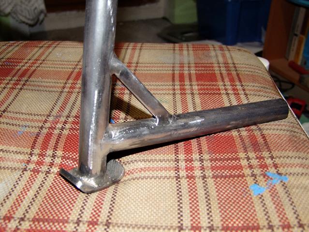

Funguje :-) To už je ozkoušený. Ještě přemýšlým o zvětšení těch spodních destiček, aby se nebořil, ale to uvidím až po čase používání. Na ten do Itálie je už udělám rovnou o něco větší. Přecejen reklamace z IT... pošta je sakra drahá.
EDIT: Tak napodruhý to jde samo. Za tři hodiny to mám skoro hotový. Upravil jsem spodní destičku, teď má tvar kolébky. Líp to půjde na stojan a líp to bude stát.

Pro jednoho z nás freewinďáků jsem vyráběl posledních 14 dní (s velkými přestávkami - není čas) další centrální stojan. Doznal dalších změn a vylepšení. (Kua, teď bude můj prototyp namontovaný na mým mazlíkovi nejhorší a nejošlivější).
Mno každopádně můžu napsat seznam změn, co jsem provedl.
1. Zesílení horních dorazů, kterými stojan drží v poloze vůči motorce - když na stojanu stojí
2. Předělání dorazu polohy "za jízdy" kdy je stojan opřen o závěs - měl jsem tam plocháček na výšku, teď je tam 8mm plech na šířku, aby se dotýkal velkou plochou a nevyklepával do dorazu na motorce dírku.
3. Změna závěsu pružinky na 2 kusy - s jednou pružinou SIMPSON stojan trochu klepe v hrbolech
4. už jsem nedělal zapilovávaný spoje tak aby pasovali na rádius trubky na kterou navazují, splácnul jsem styčný místa ve svěráku a vejde se tam teď lepší pevnější svár.
5. Změnil jsem design a ukotvení "ucha" na konci našlapávací páky
6. Odstranil jsem výztuhu mezi našlapávací pákou a nohou - je tam k ničemu, ten svár je nezničitelněj
7. Zvětšil jsem plochu dosedacích botek - bo to musí stát stabilně i na štěrku
8. Navařil jsem housenky na spodní stranu dosedacích desek - no nechci aby to budoucímu majiteli někde uklouzlo
9. Stojan bude samozřejmně otryskaný a nalakovaný
10. Cena 800kč plus pošta - záleží na tom, kolik mám času, kdyby někdo ještě chtěl, mám tu koupenou trubku ještě na jeden kus.
