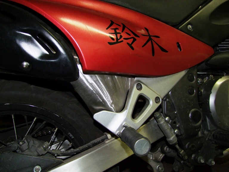

Hale, máte někdo ten problém, že vaší drahou polovičku pálí kryt výfuku, boční plast a mezi nimi jak je mezera tak ten horkej vzduch? Vážně nekecá, měla po 50km výletu červený lýtko. Jestli někdo podobnej problém měl a vyřešil ho nějakým zlepšovákem tak poraďte. PS a to se mi zdá, že je ten kryt výfuku při používání laďáku naopak studenější než býval s originálem.

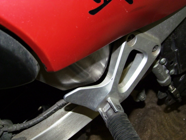

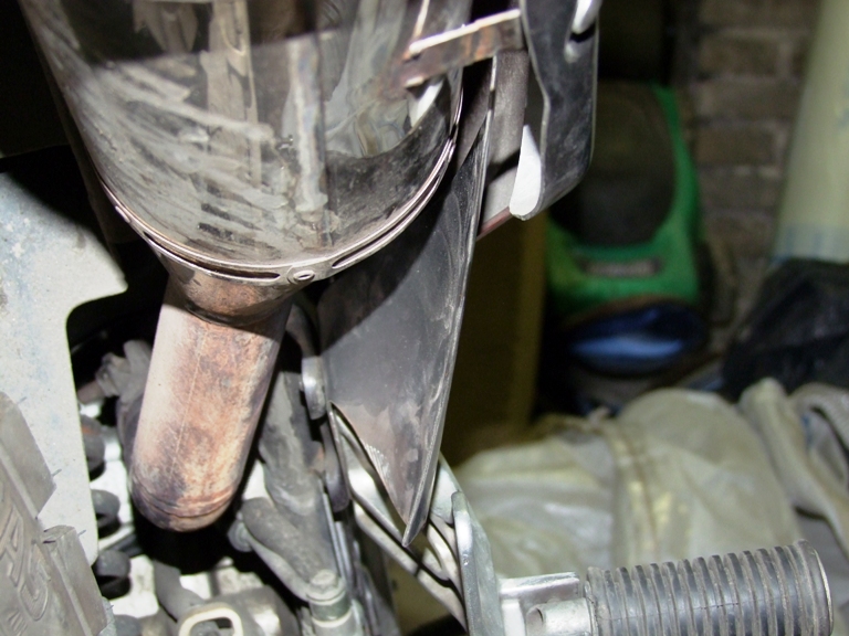

No právě, taky se na něm dá při nepoužití tlumítka udržet ruka, s tlumítkem pálí víc, ale pořád se nespálíš. Podle mě jde mladý spíš horko na kotník a lýtko od svodu těsně přes vstupem do laufu. Ten svod je takovej zamodralej, takže klidně 400°C může mít. Budu tam muset asi vymyslet nějakej kryt obloženej vatou nebo nějakým sibralem.
EDIT: Tak jsem problém vyřešil, vyrobil jsem z 1,5mm antikora krycí plech. Zítra ráno nafotím a hodím to sem jako inspiraci,kdyby někoho začala krásnější polovička upozorňovat na hořící lýtko.
Zde fotky :
