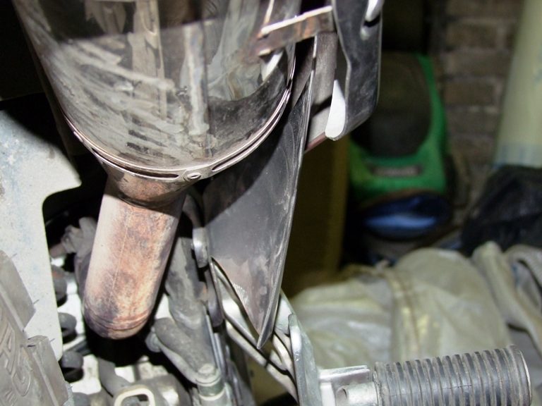

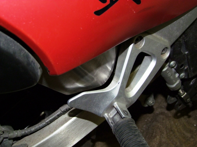

No právě, taky se na něm dá při nepoužití tlumítka udržet ruka, s tlumítkem pálí víc, ale pořád se nespálíš. Podle mě jde mladý spíš horko na kotník a lýtko od svodu těsně přes vstupem do laufu. Ten svod je takovej zamodralej, takže klidně 400°C může mít. Budu tam muset asi vymyslet nějakej kryt obloženej vatou nebo nějakým sibralem.
EDIT: Tak jsem problém vyřešil, vyrobil jsem z 1,5mm antikora krycí plech. Zítra ráno nafotím a hodím to sem jako inspiraci,kdyby někoho začala krásnější polovička upozorňovat na hořící lýtko.
Zde fotky :

Vždiť jsi konstruktér :!: Ty něco vymyslíš ;)
Re: Horko od výfuku
Ze aky plech... ;) ;) ;) Super napad!!!!
