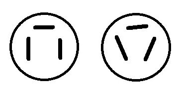

Takle ti to nikdo neřekne.To chce proměřit.Každopádně u H4 vlastně přepínáš na vlákno dálkovýho nebo potkávacího světla levým ovladačem.Tím že není částečně schovaný ve stínítku(ta vanička u potkavacího)tak osvětlí celou parabolu a svítíš do dálky.Na 70 procent máš problém na patici.
1.Vytáhni žárovku i s paticí(tak aby si s žárovkou mohl hýbat).Zapni světla a zkoušej hýbat s dráty na patici(dopředu,dozadu,do stran),se žárovkou(jestli není špatný kontakt).
Pokud bude problém na kontaktech patice,tak bud' kup novou nebo mírně otoč kontakty na žárovce.
kontakty žárovky h4.jpg (10.57 KiB) Zobrazeno 22692 x
2.Rozdělej oba ovladače(zase kvůli hýbání s dráty tahem dopředu,dozadu-uvolnění na kontaktu,na strany-zlomený drát).
Když to nezabere kup novou moto :)
