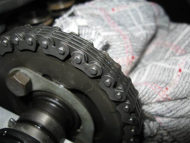

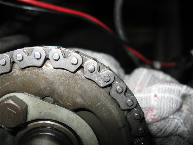

Ahoj klucí. Mám dotázek, jak moc je potřeba roznýtovat čepy na rozvoďáku? Povedlo se mi to po asi čtvrt hodině bušení kladívkem rozmlátit jen takhle :
Jo jinak výměna naprosto v pohodě. Nastavil TDC,shodil jsem víko, sundal svod výfuku, vyndal napínák. Rozbrousil Dremel mini bruskou dva čepy na starým řetízku, rozpojil, na jednu stranu napojil nový řetízek, při stále napnutých obou stranách řetízku sem točením zadního kola natáhnul nový řetízek, vyndal spojku, vyhodil starý, napojil nový. Nejdýl trvalo nasadit krajní plíšek na spojce řetízku, protože to je s přesahem na ty čepy. No a pak to roznýtovávání. Dvouma kladívkama proti sobě, rozmláceno jen tak, jak je vidět na foto. Stačí to??? Ty čepy jsou tvrdý, kalený a dělají do kladívka otisky :-D
Jo teď koukám na motorkáře a píšou tu, že se to nemá roznýtovávat, že spojky u řetězů Morse mají nalisovávací pouze ty boční články. Tak myslím že je to ok, povedlo se mi to trošku rozklepnout, to asi stačí :-)

Asi bych to dal taky ale z nytovacima klestema na spojku ne kladivo proti necemu tvrdymu jen tak rozmlatit cepik.To ja mam uz tyhle veci podchyceny extra.Sluzbu za sluzbu u profiku. ;) ;) ;)

Bál sem se toho taky :-) Ale nakonec sem se překonal. K tomu nýtování, na motorkářích v diskuzi fakt všichni psali, že to dělali taky kladívkem, protože to nýtovačkou nejde. Ty čepy jsou totiž moc tvrdý.
