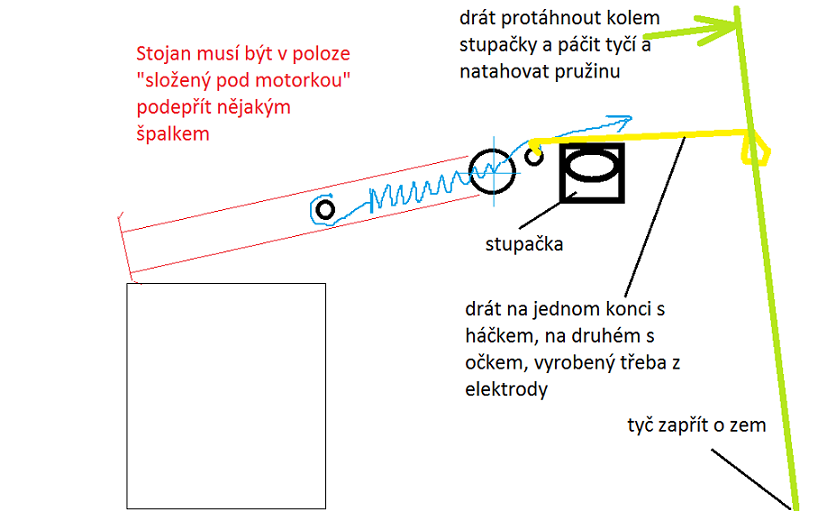

Přikládám obrázek s montáží pružin - opravdu to jde ztuha, ale je to potřeba. Protože jinak by stojan v těch našich rozbitých silnicích nedržel pevně u motorky.
Takže trošku popisu k obrázku. Stojan si podložte nějakým špalkem tak, aby byl složený pod motorkou. Vyrobte si z ocelového drátu (elektrody) na jedné straně háček, na druhé očko. Protáhněte od pružiny mezi stupačkou směrem dopředu k motorce, tam očkem provlékněte nějakou tyčku. Násadu od koštěte ale pravděpodobně zlomíte. Chce to trubičku, roxorovou tyč nebo tak něco. Nasaďte pružinu nejdřív na stojan, druhý konec zahákněte vyrobeným drátovým háčkem. Teď to chce páčit tyčí a natahovat pružinu nad druhý úchyt - ten na motorce. Až bude nad ním, tak jen pružinu přimáčkout a ona na úchyt skočí. Druhou pružinu je lepší nasadit opačně. Tj první delším koncem drátu dolu, pak nahoru.

Pěknej návod, já to dělal kdysi kleštěmi a stálo to za prd. Málem mi to dvakrát nafackovalo. :lol:
Re: Výroba centrálního stojanu
Napsal: ned 23. led 2011 19:37:47
... proč myslíš, že to dělám takhle.. V nouzi člověk vymyslí spoustu věcí. Taky sem to dělal kleštěma, ale je to hrozný. Taky sem dostal na kasu, málem sem si vyrazil zuby, když mi ty kletště vyklouzly.
