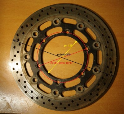

Co poviete na tento kotuc ? http://www.brzdy-brembo.cz/brzdove-koto ... /68b407d5/ ponukli mi ho v jednom servise za 128 eur, pytam sa pretoze freevind je moja prva moto a je treba vymenit predny kotuc. Vopred dakujem za info

Jestli sedí rozměry, tak proč ne. Jestli nevíš, jestli sedí rozměry, můžu ti to změřit večer.

Najazdenych mam cca 65 tisic km a predny kotuc ma cca 2.7 mm takze uz to naozaj potrebuje vymenu

Rozměry:
Kotouč přední
Kotouč přední
