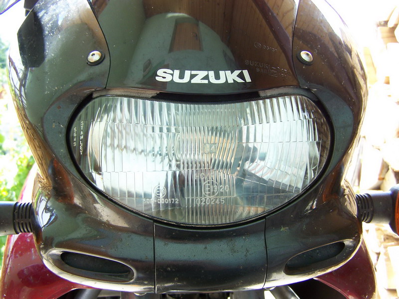

Kdybych to světlo neotevřel...tak bych na to asi nepřišel :lol: ...ale jak jsem to rozdělal ,okamžitě jsem viděl příčinu...a to asi každej ...a ani si to nemusel číst :geek: ....čím a proč to je. :idea:

Tak jsem se o víkendu pustil taky do čištění mého mléčného světla.Jé měl dokonce jeden štelovací šroub uklepanej.Tavná pistole to zachránila.Alespoň doufám že to vydrží.

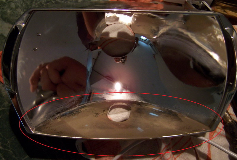

Tak som sa tiez pustil do vycistenia svetlometu. Isiel som podla navodu a tak v demontazi nebol ziadny vacsi problem.
Vsetko vycistene a namontovane naspat. Svieti jasnejsie.
Problem je iny. Parabola je naspodu od toho "suseneho mlieka" totalne vysuchana a strieborna reflexna vrstva prakticky zmizla.
Da sa ta parabola kupit ako samostany nahradny diel? Kolko to asi kostuje? Alebo existuje aj iny sposob ako ten plast znovu postriebrit?

Samozřejmně se dá postříbřit nově. Prodává se na to speciální sprej. Je to přímo barva na světlomety. Zejtej se v lepších barvách,lakách. BuĎ tomu říkají barva na zrcadlo, nebo na světlomety. Světlo koštuje asi 10000kč, parabola nevím jestli se prodává samostatně, ale spíš ne.

Steloval som to tymi 2 srobmi samozrejme, este teraz ma bolia zapastia od 2hodinoveho krutenia srobovakom. Len sa mi to proste nepodarilo tak, aby som bol spokojny. Svieti mi to trochu dolava, ale mozno to tak bolo aj original a ja som len hnidopich :oops:
10.000 Kč za svetlo urcite nedam, skusim to s tym sprejom. Najjednoduchsie by ale asi bolo sa na to vykaslat, aj tak to svieti lepsie nez predtym.
