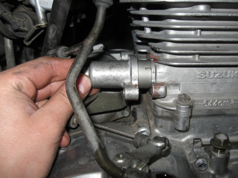

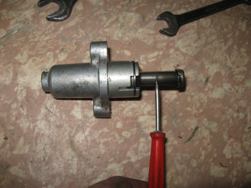

Tak jsem dnes vyndal napínák a provedl měření. Jak je vidět na fotce, ještě může napínák vylézt. Celý má 6,5 otáček, já ho mám vylezlý 4 otáčky. Takže ještě 2,5 zbývá, než bude šponovák na konci a řetízek už nebude napínán.
Teď otázka, jestli je tedy řetízek ok, když není vytahaný. Jestli není předčasný ho nechat za cca 4000kč s prací vyměnit. Šustění od motoru slyším od doby, co jsem se dočet, že vytahanej rozvoďák šustí :lol:
Tady je foto:
Tam, kde ukazuju je napínák nyní...
Napínák nadoraz
Napínák nadoraz
