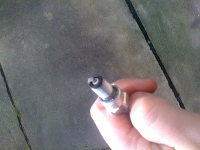

svíčky vyloženě cihlové nemám, ale řekl bych v mezích :-)
