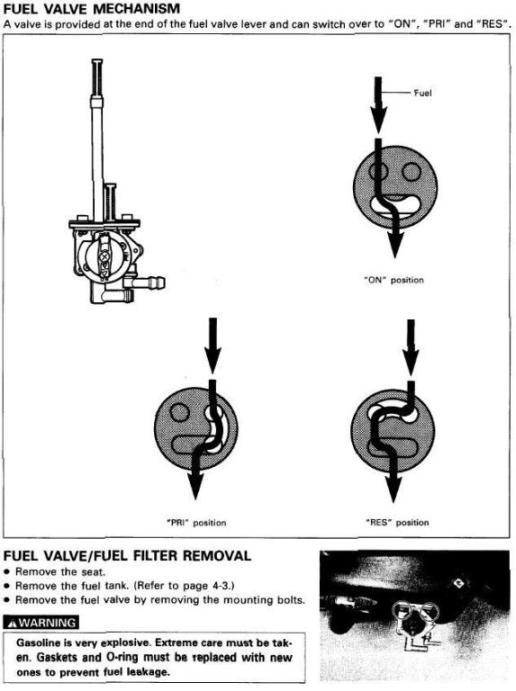

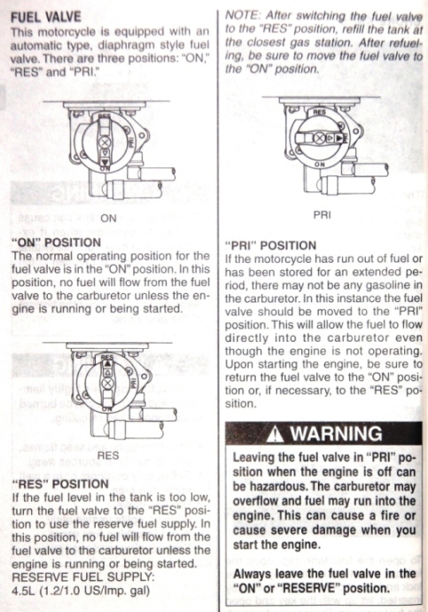

V prílohe je to na obrázku, aj s popisom ako to vlastne funguje ;)
A tu je popis s manuálu
Ako to funguje
Ako to funguje

jestli dobře chápu ten palivovej kohoutek tak ten benzín ani nejde vypnout co??
Re: Nejde natočit :-(
Otočením kľúčika sa vypne napätie v elektrickej sústave a tok paliva sa vypne, preruší. Platí pri polohe ON a Reserva.
V polohe PRI vraj tečie stále aj keď je kľúčik vypnutý. Pomaly tečie do karburátora a odparuje sa. Preto nenechať polohu PRI.
Tak mi to vysvetlili v Suzuki servise. Či je to pravda fakt neviem ;)

hace píše:jestli dobře chápu ten palivovej kohoutek tak ten benzín ani nejde vypnout co??
Nejde.

Mohl by mi někdo popsat na jakou stranu je PRI, ON atd.? Já to tam nemám napsaný, asi už popisky slezly stářím. Nikdy jsem to ale neřešil, protože mi to jede i startuje na jakoukoliv polohu. Ale zajímalo by mě to ;) Ať tam nemám zbytečně ten "vypařovací mód" :-)
Rimmerak píše:Mohl by mi někdo popsat na jakou stranu je PRI, ON atd.? Já to tam nemám napsaný, asi už popisky slezly stářím. Nikdy jsem to ale neřešil, protože mi to jede i startuje na jakoukoliv polohu. Ale zajímalo by mě to ;) Ať tam nemám zbytečně ten "vypařovací mód" :-)
Když stojíš čelem proti kohoutu tak vodorovný směr kohoutu nebo chceš li směr k zadnímu kolu je poloha PRI dolů je ON a nahoru je reserva.
Děkuji moc, tak to jezdím už skoro rok na reservu :-)
