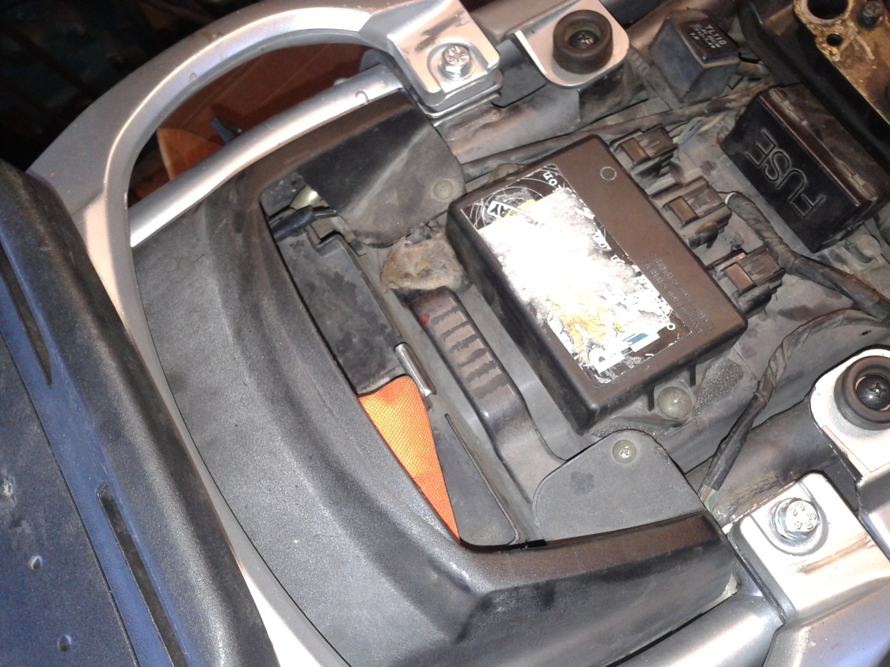

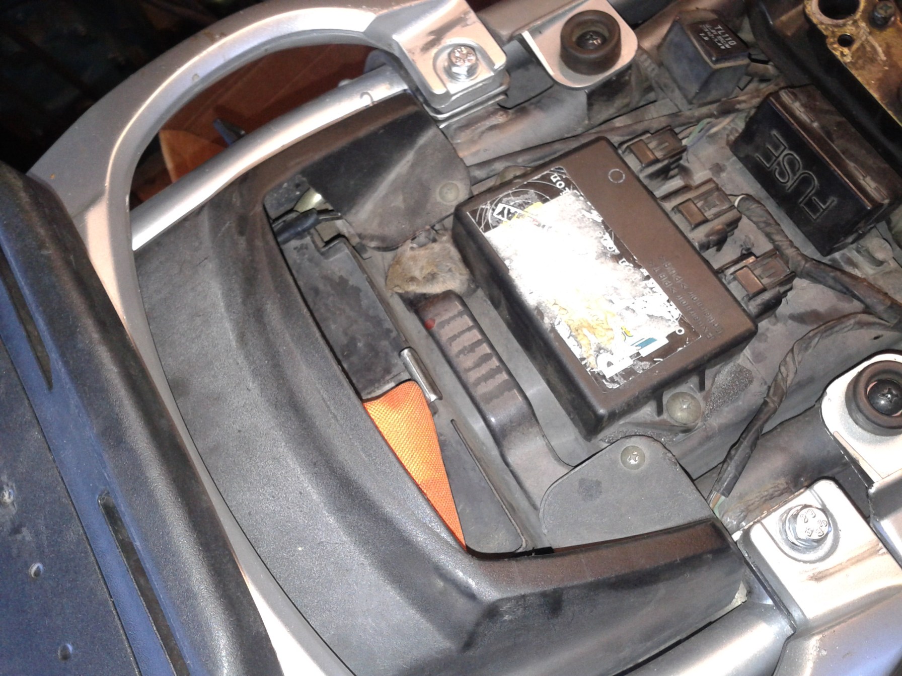

Nevíte někdo, co je tohle za součástku? Myslím tu u CDIčka. Nevydává žádný zvuk a dost podivně zapáchá...
Jinak vypadá to na pekelně tuhou zimu. Už dlouho se ty svině takhle houfně nestahovaly do baráku. Už mám každý roh podsypaný Laniratem, tak snad jim bude chutnat.
Re: Fifík
Fifík píše:Nevíte někdo, co je tohle za součástku? Myslím tu u CDIčka. Nevydává žádný zvuk a dost podivně zapáchá...
bach at ti nerozkoušou vzduchový filtr ;)

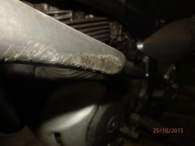

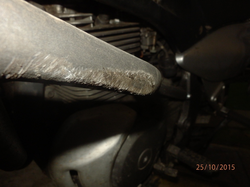

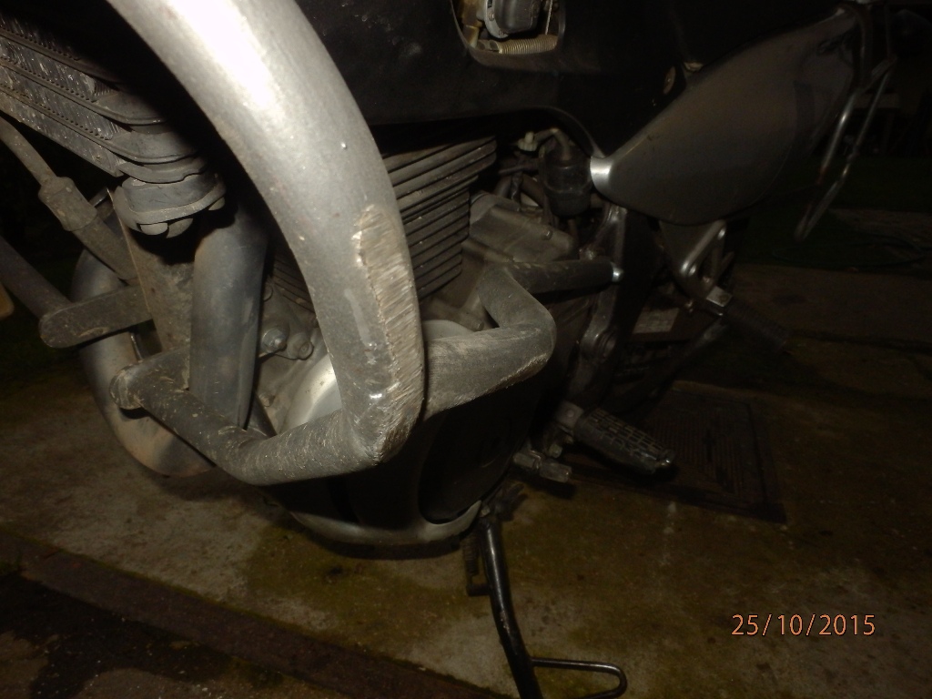

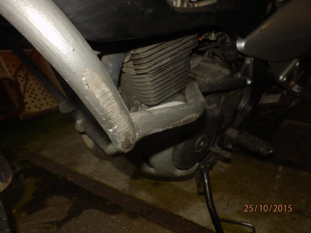

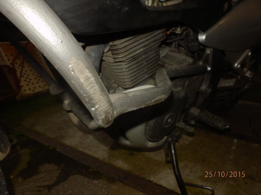

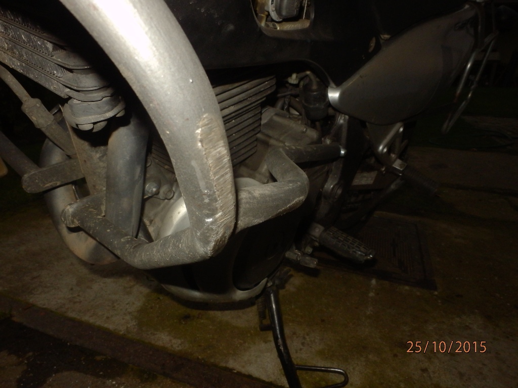

Tak jsem festovně otestoval Rimmerákovy padáky - obstály na jedničku. Jel jsem u nás po silnici, kterou akorát dělají. Dali jednu vrstvu asfaltu a teď dávají druhou. Po tmě jsem si jaksi nevšiml, že je položená jen půlka a mezi tím schod. Vyjíždím si před zatáčkou do protisměru, ale schod řekl ne (jako kdyby tam byl obrubník). Shodilo mě to jak jankovitej kůň. Zahodil jsem motorku, která jela přede mnou asi ještě 20m po asfaltu. Jel jsem v tu chvíli něco přes 80km/h. Já se zastavil rychle a překvapivě jenom trošku nakleplej bůček a loket, takže škody na zdraví žádný. Motorka se sklouzla a viděl jsem akorát jiskry jak jdou od padáků a držáků na kufry - ohoblovaný je oboje dost slušně. Jediná další škoda je naprasklý levý zadní podsedlový plast (škoda toho, ale asi to šlo tímhle místěm přes ten asfaltovej schod) a totálka jeden chránič páček. Toho je mi líto, neboť jsem je tam namontoval v týdnu, co mi přišly z číny. Ale co, objednám nový, stály asi dvěstě.
Takže padáky super a už teď se mi zaplatily. Jinak by to slušně odsral plast nádrže, určitě i blinkr a další věci. Takhle jsou škody minimální.
Taky si myslím, že super je centrál, který zase zachránil zadní stupačku, která by to asi tak dobře jako železný stojan nerozdýchala.
Ale hlavně jsem rád (a nejen já), že mi nic není.
Re: Fifík
Hehe, všichni padáme na levou stranu :) Asi budu muset začít dělat levej padák z plný kulatiny :-D
Hlavně, že se ti nic nestalo.
Re: Fifík
Tak hlavně že jsi vpohodě.
Mám podobnou zkušenost. Rimmerákovy padáky mi loni zachránily motorku v strahovskym tunelu.
Vydrží opravdu hodně.
Re: Fifík
že tam bylo 50 km/h vid. ;) Já řikám furt že padáky mají přijít na mašinu jako první.jinak blahopřeju že ti nic není ;)
Re: Fifík
Padáky jsou důležité. :) potvrzuji.
