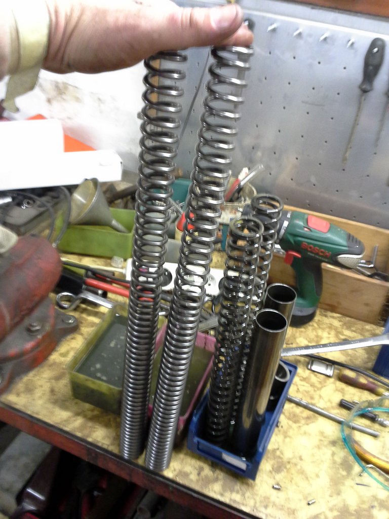

Tak se rok s rokem sešel ale nebojte nespím , originál progresivky jsou doma a pokud s nima budu spokojeny tak napodzim jdou z motorky a pustim se do replik , při dnesni instalaci se ale objevil nemaly problém - jsou jaksi delší , dřív nez to prodejci omlátim o hlavu potrebuju ověřit jestli to nahdoou není schvalne , ale pochybuju prostou vymenou pruziny i trubky jsou zas kratky - jedina snad sance je ze by se mela nejak rezat ta rozperna trubička a nebo to proste nejsou spravny pruziny kdo vi odpovi
Re: Progresivní pruziny
Takže stará pružina + trubka jsou dohromady delší než tahle nová progresivka, jo? Že je progresivka delší než samotná origo je vidět na první pohled, to jo..
V katalogu HyperPro píšou pro XF650 Freewind typ SP-SU06-SSA032 .. S tím, že tam mají poznámku "97>" .. Ale nemyslím, že by se u Freewinda po faceliftu na vidlích něco měnilo..
vidle jsou stejny hrabal jsem se v obou - ale to jsme se moc nepohliyuri13 píše:Takže stará pružina + trubka jsou dohromady delší než tahle nová progresivka, jo? Že je progresivka delší než samotná origo je vidět na první pohled, to jo..
to zas byli o 15cm kratsi uz to resim s dodavatelemhroch píše:nemaj se montovat bez ty rozperny trubičky?
- Příspěvky: 250
Rád bych tohle téma znova otevřel min. pro info - sice to patří spíš do olejů do vidlí ale zachovejme kontinuitu vláknaMilanek píše:to zas byli o 15cm kratsi uz to resim s dodavatelemhroch píše:nemaj se montovat bez ty rozperny trubičky?
Takže : i když prodejce (motodíly havířov) se zdá být přiměřeně solventní a už mi nabídl i peníze zpátky, já chci spíš správné pružiny a tak ho nechávám výměnu za ty správné dál řešit , no to ale teď není hlavní téma - při vyhlídce na několik týdnů rozebranou motorku jsem samozřejmě vyměkl a všechno zase složil postaru , protože ale původní olej (15W) byl i po roce od výměny už hnusný, nalil jsem tam rovnou doporučený pro progresy a to 7,5W s tím že to '"nějak" přežiju než se dočkám těch progresů - jaké bylo mé překvapení když jsem zjistil že motorka se pouhou výměnou oleje za řidší chová PODSTATNĚ LÍP v terénu a na rozbitých silnicích , nekope do řídítek pohlcuje podstatně víc než se starým "mazutem" a nevšiml sem si ani ze by to bylo nějak na skodu stabilitě (odskakování) v zatáčkách , o víkendu bylo přes 35 takže olej byl nejřidší i teplotou a pohoda , takže rozpor s doporučenou viskozitou ? , co se týče mně hustší olej uz tam nenaleju ani kdyby ty progresy nakonec nedopadly
tolik jen pro info a zajimavost
dále : kdo ma opravdu progresy už namontované může mi potvrdit že jsou stejně dlouhé jako originály a vkládají se tam bez uprav rozpěrek ? - jen abych věděl co mam chtít
jo a poslední věc: výměna ložisek v krku řízení , kdo to už dělal tak určitě přisel na to že originál ložisko s rozměrem 30/52/16 je v druhovýrobě nesehnatelné , originál sada nejlevnější stojí 1290kč - za 2 ložiska celkem darda a její dostupnost je dost bídná (čeká se i víc než týden) , vzhledem k tomu že prachovky se dají snadno zachránit vymyslel jsem alternativu
- SKF dělá ložisko 28/52/16 k dostání za cca 220kč/kus , toto se obrousí vnitřním průměrem na brusce na kulato na pr. 30mm a máte za 440kc a flašku vyměněný krk řízení a navíc v SKF kvalitě ,kdo nezná nikoho na brusce tak kámoš mi to nacenil "komerčně" i s prací na 800kč za obě - tak kdo chce kontakt není problém
