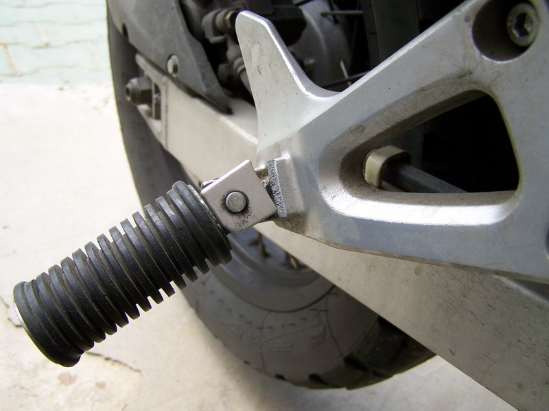

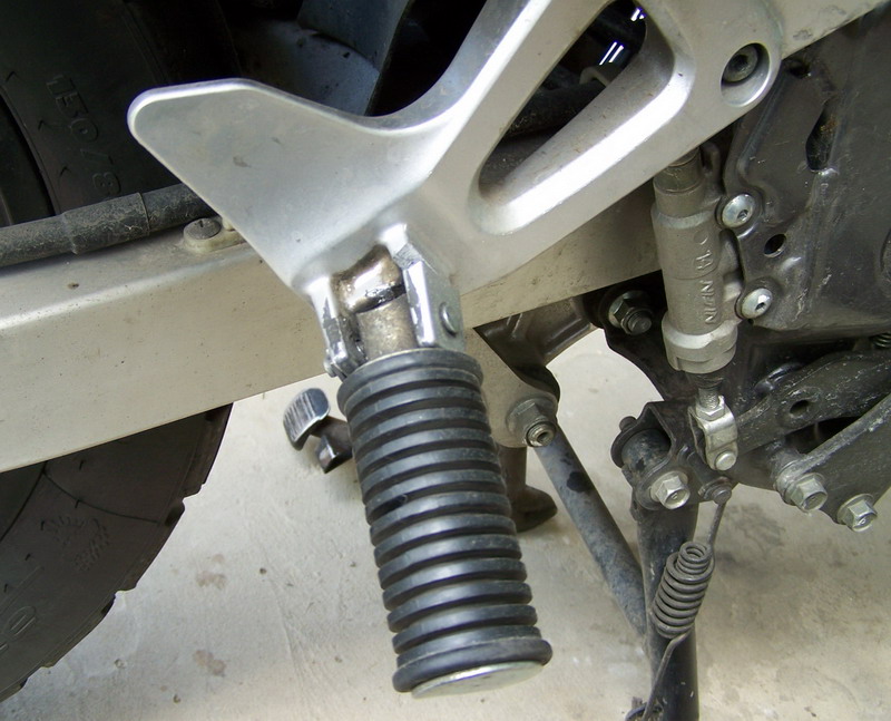

Zdarec. Tiez ma zradila zadna stupacka. Pred tym nez nebodaj zacnem zhanat cely diel, nevie niekto pradit z akeho materialu to je a ci sa to da zvarat? Ma s tym niekto uz skusenost?
Nemam ani tusenie kedy sa to stalo, motorka ani nepadla, ani som do nicoho nezavadil tou stupackou, tak asi unava materialu.

Podle mě by to mělo jít svařit nějakou MIG nebo TIG svářečkou. Stejně jako se dají svařit hliníkový rámy na motorce. Chce to prostě najít šikovnýho svářeče
masscz
Re: držák stupačky ... prosím poraďte ...
zkus se zeptat tam kde opravuji hlinikove rafky na auta, tam by s tim nemeli mit problem
- DEEP
- Příspěvky: 671
masscz píše:zkus se zeptat tam kde opravuji hlinikove rafky na auta, tam by s tim nemeli mit problem
Hosi,hosi.Podobny problem uz mam za sebou.
Stupacka na tom to miste mi sice neprdla a praskla na jinem miste.Dovoluji si vas upozornit ze material je cisty hlinik.Ne slitina hliniku s cehosi jak byva obvikle.
Kamarad mi to varilponevac dela cisterny takze vi co dela.
Uz se neco navaril barevnych kovu.Ale tohle pry strasne penilo.A elektrodu ci ten prut co se tavy v cistym hliniku nemel.Proto ta pena.Svaril to necim kde toho hliniku bylo znatelne v pomeru hodne.
A docela se mu to i povedlo.Ve Vrbne vam to pak ukazu.

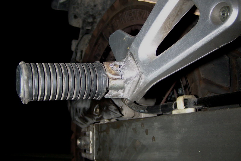

- pind
- Příspěvky: 149
- Bydliště: Piešťany/Brno
ukazka ako sa mi podarilo vyriesit problem s prasknutou stupackou
zvarene v ochrannej atmosfere, slo to vraj bez nejakych problemov,
stupacka drzi
stupacka drzi
