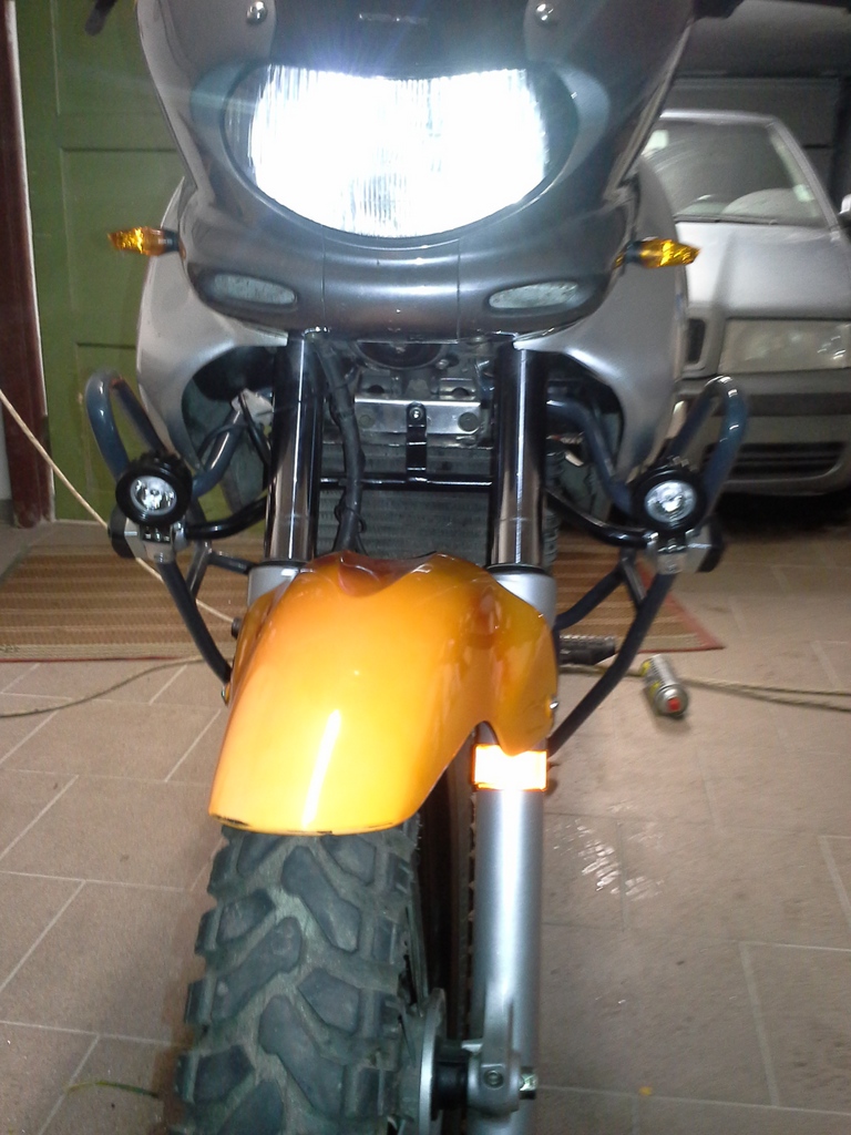

mala inspirace :-) sviti to tak 2x vic nez samotnej svetlomet - a to i potom co jsme ho rozdelal a vycistil ten tradicni bordel co se do toho vydroluje

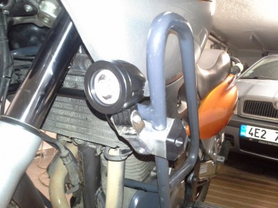

Mohu se zeptat co je to za přídavné světlomety? :) vím, že většina si kupuje z aliexpressu nebo ebaye, ale nevím zda freewind utáhne třebas tyto :) https://www.aliexpress.com/item/2PCS-12 ... 0.0.r9zMKk děkuji ;)
Re: Utahne altik 100 w žárovky a hefty saito 2?
Přesně tyhle mám, zhruba :D Utáhne naprosto bez problému, protože odběr je pouhých 10W ;)
Tak zrovna ty z odkazu jsou 125w, takže odběr bude 125w což bude cca 10A ne 10w ne?
Podle mě ne. Protože když si přečteš ten popisek k nim, tak světelný výkon je 125W, ovšem síťový odběr je 10W. A klidně by to mohlo být, protože jsou to LED čipy s čočkou.

Tak tam mám opět 55w žárovku osram night breaker a přídavná led světla a zadní led z parts depot s bilim osvětlením SPZ a dobíjení v pohodě utáhne

Už jsem tu jednou psal o těch přídavných světlech z toho aliexpressu. Stále nad tím přemýšlím :D a nevím jak správně světla zapojit :? Chtěl jsem přímo na hlavní světla. Mám přídavná světla s LED páskem a výkonou ledkou uprostřed. Takže led pásek na potkavacky a výkonou ledku na dálkový. Nebo mě napadlo to zapojit přes vypínače abych mohl zvolit co kdy bude svítit. Spíše mě tedy zajímá zda mohu zapojit světla přímo na potkavacky nebo tam mám dát relé.
Děkuji moc za pomoc :)
Zapojoval bych určitě přes vypínač, především kvůli STK a policajtům.
Se zbytkem ti neporadím
Záleží, jaký mají odběr. Já měl přídavný jako jednu lampu (resp. 2) a dělal jsem to přes relátko a signál z obrysovek. Měl jsem ale ještě jeden vypínač schovanej na přímo, když potřebuješ svítit večer na stavění stanu.. :D Přece jenom to bere méně než hlavní světlo ;)
Lukáš
Příspěvky: 16
Registrován: čtv 08. pro 2016 19:19:08
Příspěvek od Lukáš »
Tak jsem to vymyslel následovně :D našel jsem si podle schématu co kam vede ze spínací skříňky apod. Napojil jsem se na vypínač světel odkud vede šedý drát k podsvícení palubky. Vedl jsem to přes 2A pojistku a pak následovně přes vypínač na řidítka a ještě přes přepínač, kterým volím zda budu svitit led páskem (angel eye) nebo výkonnou ledkou uprostřed (mlhovky). Teprve budu vyjizdet, tak uvidím co a jak :) ... Co se týče odběru, tak led pásek má 270mA jedno světlo, takže 2x270mA a mlhovky 2x700mA.
