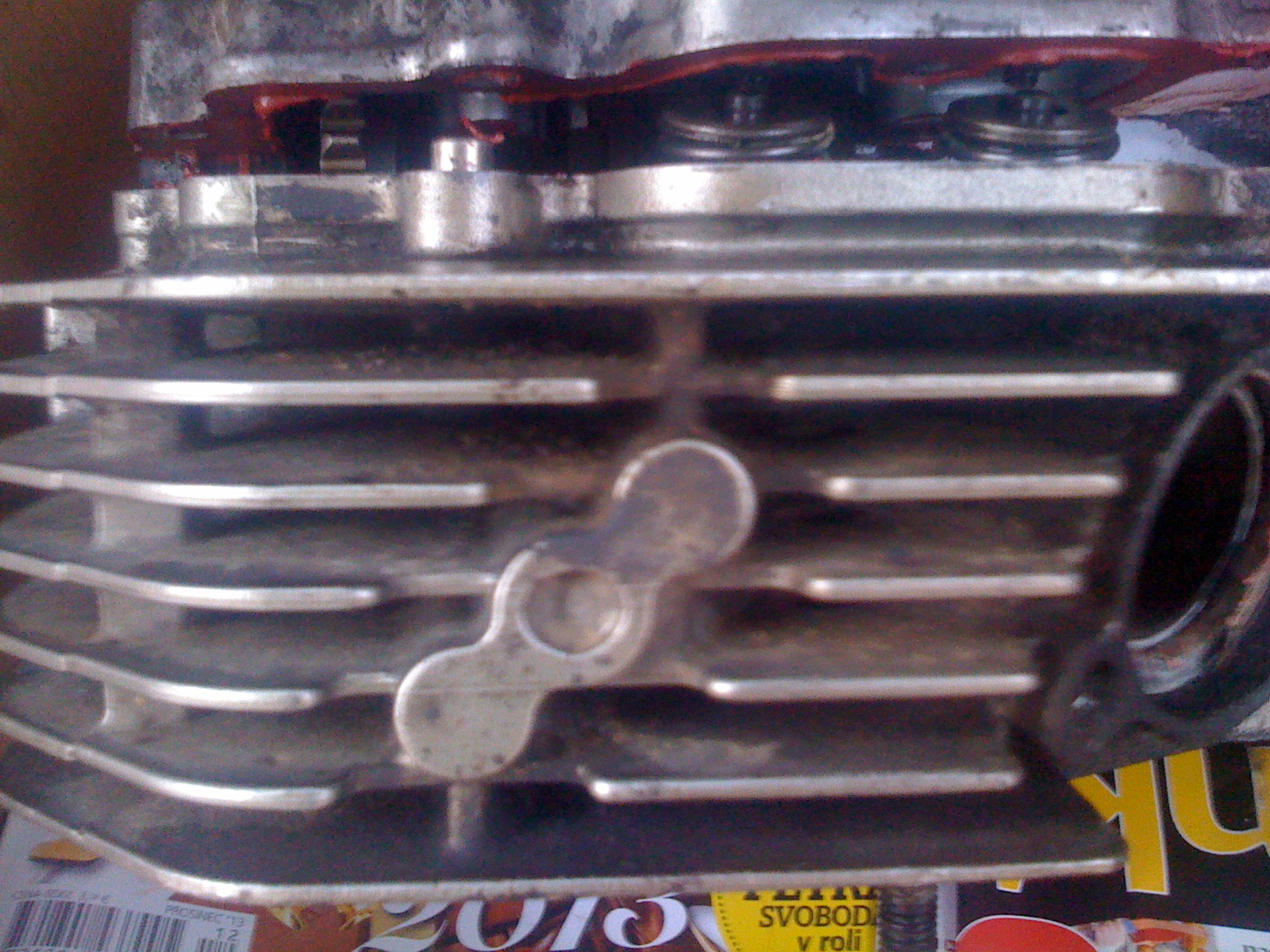

Nazdar borci dával jsem na motor druhou hlavu a ta druhá má oproti mé staré hlavě jeden detail trochu jiný. Z přední stranymé staré hlavy ( od chladiče ) je příprava na nějakou přírubu - viz. foto a je zaslepená a bez vyvrtaných děr. ale na hlavě co sem dával teď na motor je ta příruba připravená, vyvrtaná ... může mi někdo říct na co to má být ?Předpokládám že hlava je asi z mladšího ročníku freewa takže to má asi nějaký tunning Tak i tak dojde k zaslepení tohoto otvoru ale jen tak pro zajímavost proč to tam je
Neznámá příruba na hlavě
Re: Neznámá příruba na hlavě

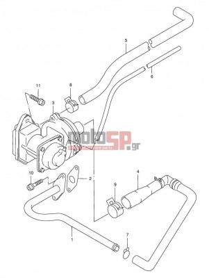

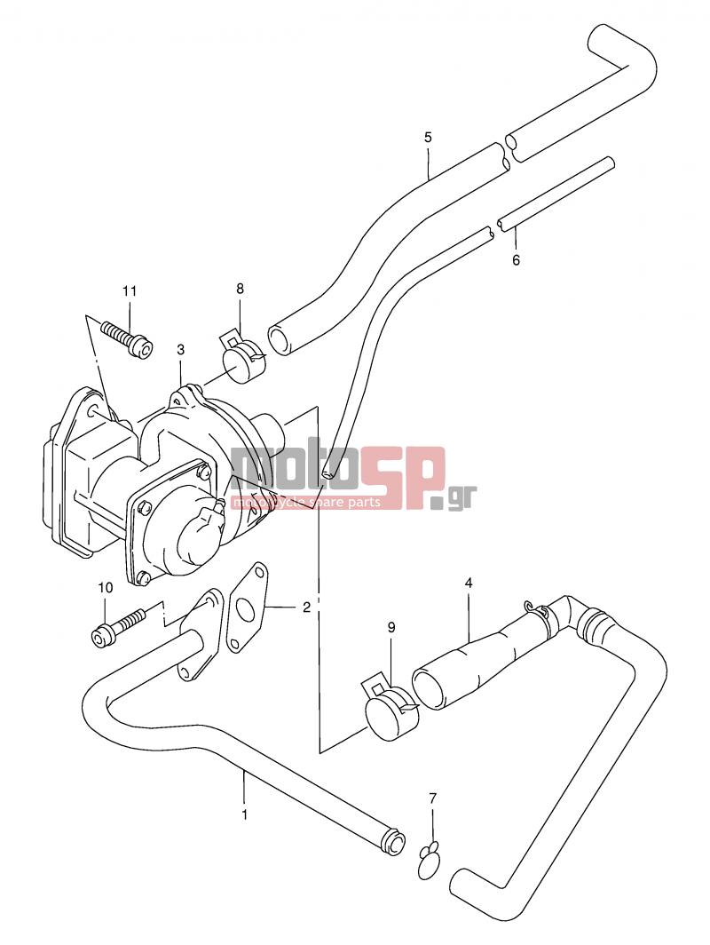

myslím že je to vývod na dodatečné spalovaní splodin mel jsem to na freewindu.Mel jsem vyvoz švýcarsko.
taky si to myslím....já tam dával hlavu z nějakého freewa r.v. 2000, asi z německa ...Původní moje hlava je z roku 98 původ Anglie.
No tak i tak musí se to zaslepit....
a vyřešeno stejně jako u aut - zaslepeno
