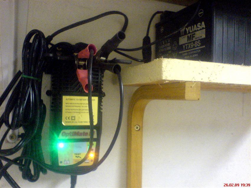

Jinak tady predvedu jak ji mam ja celou zimu uskladnenou.Je to parada.
Hlavne na jare pri startovani.Doslova skrtnu a jedu. :D :D :D
Asi nekteri nabijecku poznavate
DSC00314 (Custom).JPG (82.13 KiB) Zobrazeno 37768 x

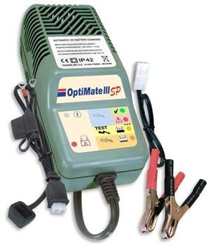

A ted neco o pani nabijecce.
OptiMateIII SP - unikátní 5-ti stupňový nabíjecí program, řízený zcela automaticky vše probíhá zcela automaticky a tak pouze připojte OptiMate III k akumulátoru a 5-ti stupňový program zajistí ostatní :
1. Kontrola akumulátoru a jeho oživení - Proběhne test baterie pro případ hlubokého vybití nebo sulfatace. Pokud je to nutné, OptiMate III automaticky spustí speciální režim vysokonapěťového oživování (22V) s velice nízkým nemněným proudem, umožňujícím do 2hod. stabilizovat hluboce vybité akumulátory s napětím na článek kolem 2V (po tuto dobu svítí oranžová dioda)
2. Hlavní stupeň nabíjení, desulfatace - Nabíjí se konstantním proudem 0,6A do okamžiku, kdy je akumulátor plně nabit (po tuto dobu svítí žlutá dioda)
3. Stupeň ověřování - 30-ti minutové cykly nabíjení a ověřování garantují, že i velmi zanedbané akumulátory se dostanou do stádia plného nabití. Pokud by to bylo nutné systém by se automaticky vrátil ke stupni hlavního nabíjení. Tyto stupně 2 a 3 se opakují tak dlouho jak bude zapotřebí k dosažení plnohodnotného nabití akumulátoru.
4. Test retence napětí - Během 30-ti minut pausy v nabíjení, probíhá monitorování napětí akumulátoru a vyhodnocení zda je schopen udržet adekvátní stupeň nabití. Zelená kontrolka indikuje, že akumulátor prošel testem a je připraven k provozu zatímco červená kontrolka indikuje, že akumulátor neprošel testem a není schopen udržet napětí nad úrovní 12V. (Plně nabitý, nepoškozený akumulátor by si měl udržet napětí nejméně 12,5V bez podpory nabíjecího zdroje). Pozor - pokud nabíjíte akumulátor, který je zapojen v síti stroje (nevyndali jste jej z motocyklu) a rozsvítí li se tato červená dioda - nemusí to nutně znamenat poškození akumulátoru. Nabíječka při takovémto nabíjení (v motocyklu) testuje rovněž jeho připojení do sítě kabelového svazku (která je pod stálým zapojením) a stačí aby byl někde přechodový odpor (oxidace konektorů neutažená svorkovnice) a nabíječka to vyhodnotí jako chybu (rozsvítí se červená dioda). V takovémto případě vyjměte akumulátor z motocyklu a připojte jej k nabíječce. Pokud se při opětovném nabíjení mimo motocykl rozsvítí zelená dioda, znamená to jediné: nabíječka našla závadu v kabelovém svazku stroje.
5. Údržbový / udržovací stupeň - Bez ohledu na výsledek předchozího testu napětí je použito napětí 13,6V a proud do 200mA pro podporu alarmu ve vozidle a ostatní malé odběry. Test retence napětí (stupeň 4) se opakuje každých 30 minut a střídá se s stupněm 5 tak dlouho dokud je nabíječka připojena k akumulátoru.

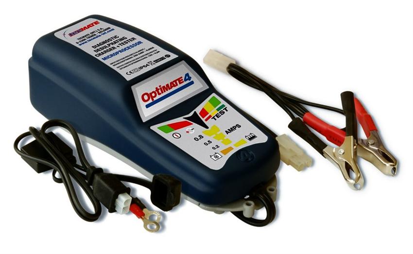

Myslim si ze za 1200kc je to dost slusny.Na to ze vam to hlida upne vse je to BOMBA.
Tenhle tip ma oznaceni Optimate III.Ted ale vylezl Tip Optimate 4 a stoji mozna o 200kc vic.Dneska bych uz nevahal a prilatil bych si.Je tam rozdil v Ah.III je myslim do 32Ah. A 4. do 50 Ah.Takze s ni v poho natlucete i treba baterku do Favorita ci Felicie..
_vyr_437optimate_4 (Custom).jpg (47.38 KiB) Zobrazeno 37763 x

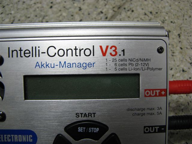

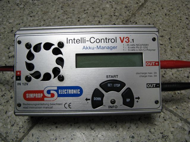

Tahle nabíječka-OPTIMATE III- je docela na slušné úrovni a za ty peníze pro moto je to OK. Je vidět, že DEEP se o svojí baterku asi stará vzhledem k té uváděné životnosti i když takhle starou funkční baterku jsem za celý život neviděl.
Věřte , že investice do pořádné nabíječky-tzn alespoň Optimate, se vám vrátí v životnosti ACCU. Hlavně teď přes zimu spoustě motorkářů odejde baterie, protože pořád věří těm pověrám, že plně nabitá baterka musí zimu přečkat. Ale na tenhle omyl už dojelo lidí. Za prvé, pokud je baterka starší, nemá už 100% své kapacity a má vyšší vnitřní odpor (částečná sulfatace)=tzn větší samovybíjení. 2) U nové klasiky je samovybíjení cca 1% denně=tzn že se tato vybije na 0% své kapacity cca za 100 dní, ale ve skutečnosti daleko dříve asi za 60-70 dní a to je nová! ( záleží taktéž na teplotě okolního prostředí-čím vyšší tím větší samovybíjení, optimální teplota si troufnu tvrdit tak 5-8°C). U starší to je ještě za kratší dobu 30-50 dní. Takže pokud někdo odstaví motorku s vypnutými okruhy včetně alarmu třeba v listopadu a přijde k moto v únoru a diví se, že kde nic tu nic.....tak je to zákonité, že NIC!!!!!
Gelovky mají samovybíjení potlačeno o cca 50% = 0,5 % denně.
Sám používám nabíječku, která je svými parametry už někde jinde (3x dražší). Dokáže 90% všech druhů baterií co existují a má hafo programů a stav, průběh a výsledek zobrazuje na velkém displeji. Lze volit manuální nebo automatický program pro všechny mody tj: vybíjení, nabíjení, cyklování (až 99 cyklů vybít-nabít nebo nabít-vybít). Má 10 pamětí pro uložení různých typů akumulátorů (zadávají se ručně-tzn NiCd, NiMh, Pb, LiPol, LiIon, počet článků, kapacita, max nabíjecí proud, max vybíjecí proud), vypisuje aktuální nabíjecí/vybíjecí proud v setinách A, dobu od začátku cyklu, dodaný náboj=nabitou/vybitou kapacitu to vše v mAh, průběžné a maximální napětí v setinách voltu, baterii testuje každou minutu a v automatickém modu sama řídí podle vnitřního odporu baterie (dle druhu baterie) velikost nabíjecího proudu, který samozřejmě díky tomu v průběhu nabíjejí/vybíjení kolísá. Je to nejšetrnější a nejrychlejší způsob. Lze vyvolat v paměti všechny stavy v průběhu nabíjení/vybíjení. V ručním modu zadáváte nabíjecí /vybíjecí proud v mA až po 5,00A. Bohužel nemá výstup na pc, výstup na teplotní sondu a výstup pro balancer pro LiPol a LiION, což už dnes některé mají. Jedná se o modelářskou nabíječku, v normálních krámech takovéto nekoupíte. Existují i lacinější a umí toho taky hodně.
Takže touto nabíjím po otestování baterie pokud je potřeba a pro bezstarostnost při odstavení používám dobíječ=udržovač stavu baterie, který má dlouhou šnůru s koncovkou do zapalovače. Tu picnu do zásuvky a jdu od toho. Dobíjí to ztráty samovybíjením a seženete jí v auto nebo moto příslušenství a 3-400,-Kč.
PS: tou Otimate nabíjet baterii v autě těma 0,6 A -nic moc :mrgreen: nehledě na to, že při nabíjecím koeficientu 1,4 takovou 40 Ah baterii budete nabíjet skoro 90 hodin z vybitého stavu, pokud se nabije.... :mrgreen: a udržovací dobíjení je zase moc vysoké!!! 200 mA -to je řacha=pro moto aku. Paměťový efekt je z převeliké části pověra, nejvíc baterii ublížíte, pokud ji přebíjíte a to čím větším proudem-tím hůře anebo pokud z ní ždímáte proudový tok, který je sice schopna dát , ale s tím, že jí to ublíží nebo-a to hlavně-jí necháte vybít-existuje termín něco jako podvybít-tzn na 0% - u jiných typů baterií dochází dokonce k přepólóvání!!!!!....takže cyklování s malými hodnotami je pro většinu baterií něco jako lázně, zvláště u vícečlánkových, u kterých se během používání rozjíždějí parametry mezi jednotlivými články a díky cyklování malým proudem lze toto částečně napravit-upozorňuji, že pouze ČÁSTEČNĚ...žádné poškození nelze vrátit zpět na 100% a poškození se sčítají a od určitého bodu to bere dokonce geometrickou řadu.... :roll:
přihodím foto nabíječek.
nabíječky 023x.jpg (65.6 KiB) Zobrazeno 37735 x
nabíječky 024x.jpg (54.29 KiB) Zobrazeno 37741 x

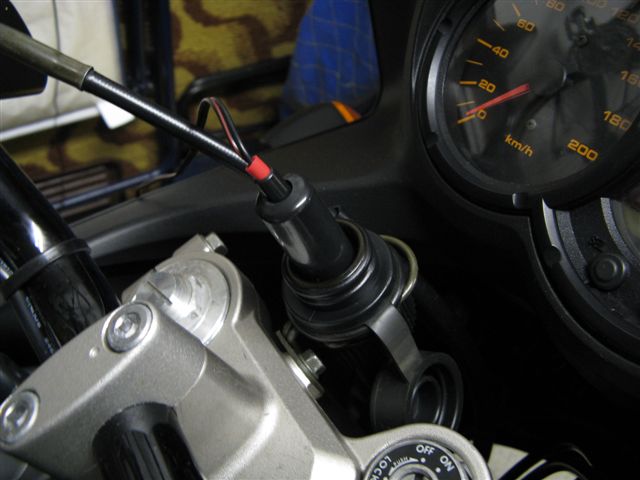

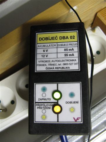

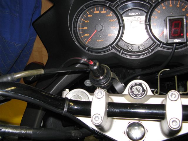

A tady je foto udržovače..... :lol: Ten udržovací proud u OPTIMATE III je příliš,........... ale fakt hrozně moc veliký. Vycházejme ze ztráty 1-2% denně samovybíjením a to u baterky o dost vysoké kapacitě-tj 12Ah....1-2% je 120-240 mAh a děleno 24 hodinami = 5-10 mAh x krát koeficient 1,4 = 7-14....tj je hodnota udržovacího proudu v mA.... :lol: Vezměmew v potaz veškeré ztráty a vyjde nám cca a to nadhodnotím....15-30mA.... :lol:
Toto lze sehnat fakt vemi levně nebo pro trochu znalé elektro ubastlit z trafíčka a usměrňovače doma : U out = 13,7-15,0V, I out 15-50mA. Takových traf je k vykuchání zadara spousty....tak hodně štěstí-pak to stojí pouze krabku, kabel a zásuvku a diody, ale ve finále je výhodnější to koupit..... :lol: a máte po starostech. Pokud je někdo punťa, tak to zapojí přes spínací hodiny-časovač-a naprogramuje to třeba při 50 mA , aby to spínalo 1x za 2-3 hodiny...a může klidně spát....nastartuje i po roce..... :lol:
nabíječky 013x.jpg (36.22 KiB) Zobrazeno 37726 x
nabíječky 014x.jpg (45.88 KiB) Zobrazeno 37721 x
nabíječky 018x.jpg (60.15 KiB) Zobrazeno 37711 x

Na podzim jsem si také koupil Optimate 4-maximální spokojenost.Celou zimu ji mám napojenou na baterii.Nabil jsem s ní bez problémů 44 Ah baterii co mám ve Fabii.Mohu jen doporučit,dal jsem za ni 1600 kč.Teď je o něco levnější,koupil jsem ji tady:
http://www.optimate.cz/nabijecky/optimate_4.htm
