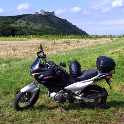

Zdraví další Freewinďák.
Tak dlouho sem vybíral skůtr na dojíždění do práce a ježdění kolem komína, až jsem nakonec šťastnou náhodou koupil Freewinda:-)
Po pár týdnech a cca 1500 společných kilometrech musím říct, že rozhodně nelituji. Mám rok 98 s cca (asi poctivími) 49tis.km a nemůžu si stěžovat. Zatím sem vyměnil olej, filtr, brzdovku, zkontroloval ventilové vůle, dopnul, očistil a namazal řetěz. Vypral jsem vzduchový filtr, který se mi při této procedůře dočista rozlepil, tak jsem jej zase slepil a jezdím a jezdím.
Přidávám fotečku z nedělního výletu na Pálavu.

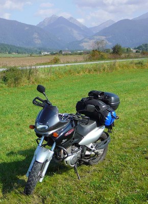

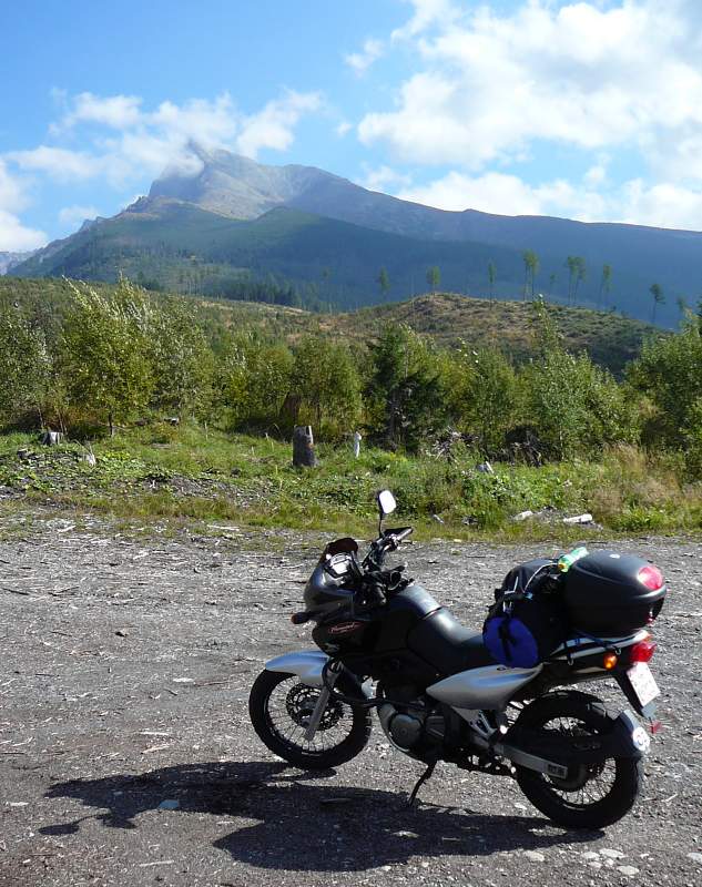

Na závěr pár fotek ze Slovenska.

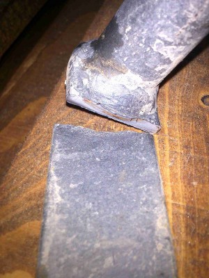

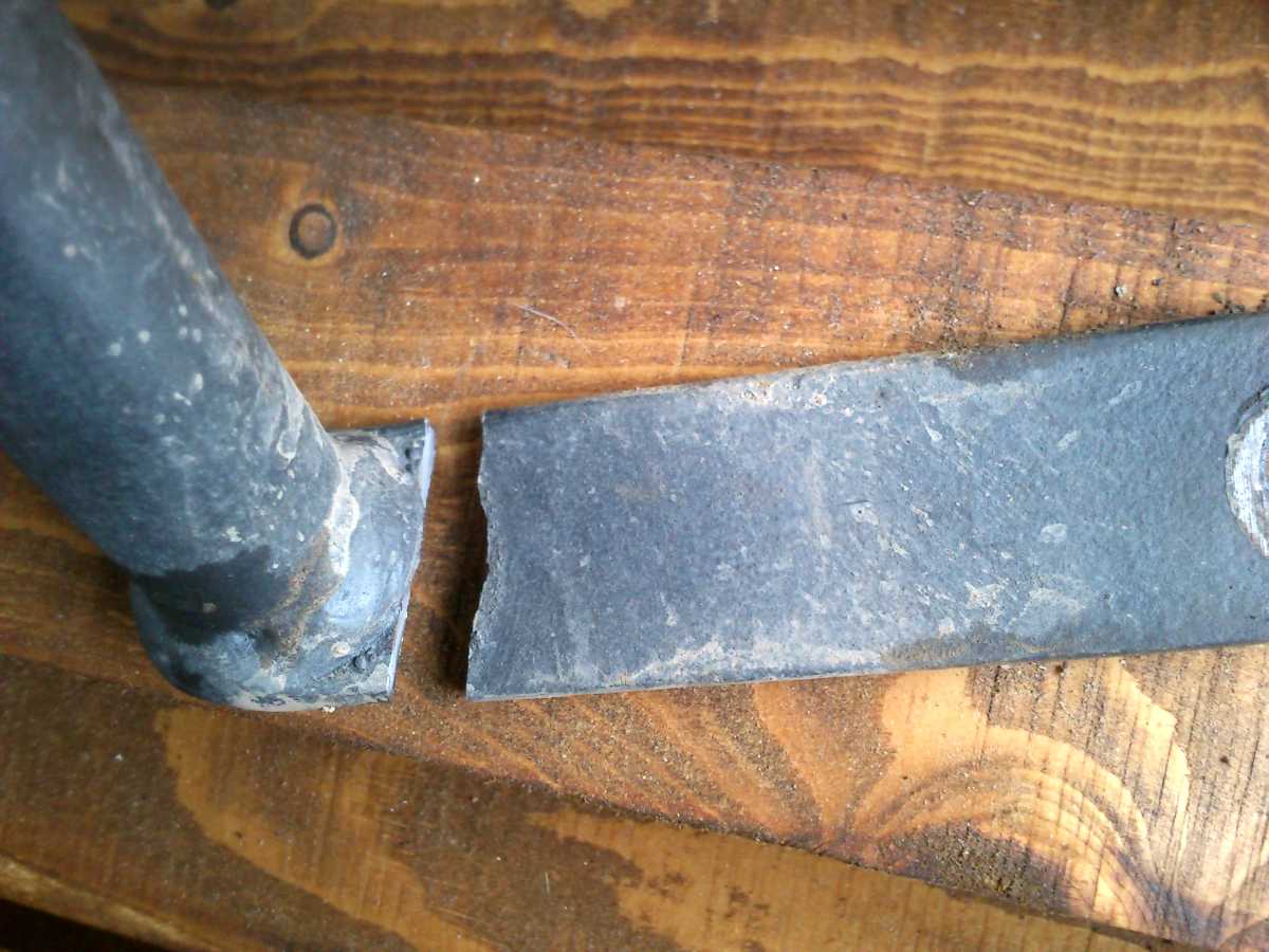

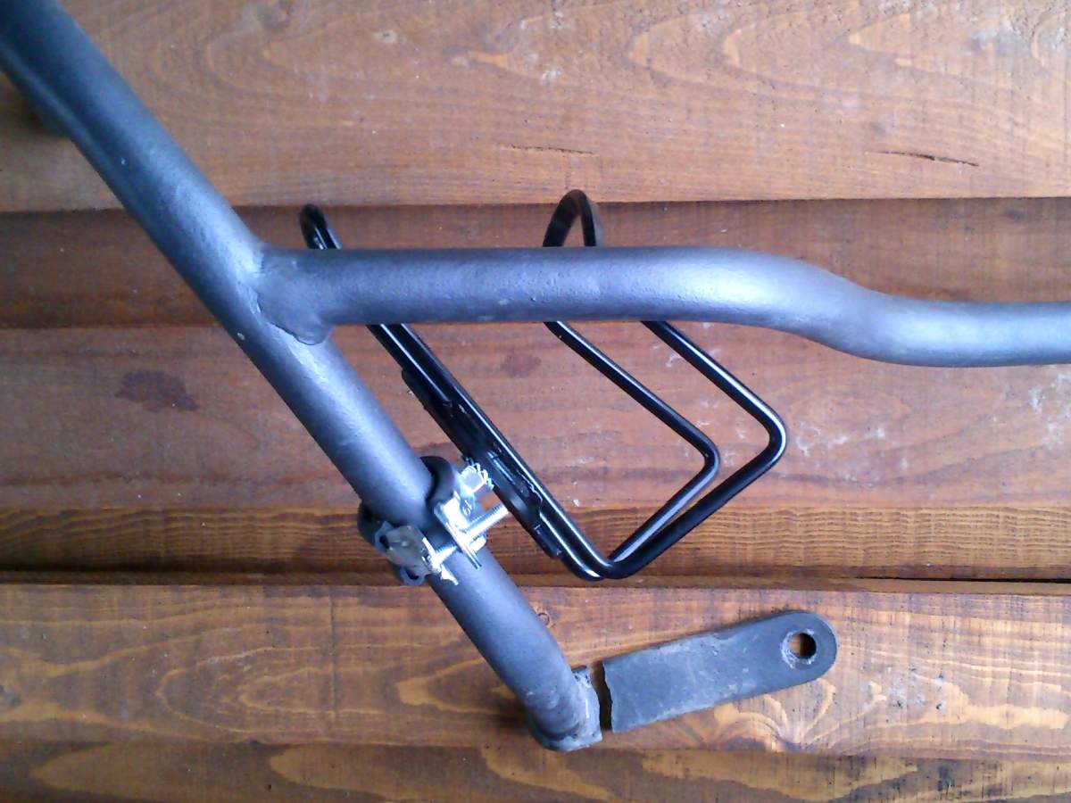

Po pár kilometrech při včerejší vyjížďce se začaly z motorky linout v určitém spektru otáček jakési drnčivé zvuky. Zastavím koukám a kde nic tu nic, tak pokračuji dál až do cíle, kde se opět pouštím do zkoumání těch prapodivných zvuků z kterých podezřívám cyklokošík na pití namontovanej na padáku. Cloumám s ním, košík se ani nehne, ale co ten padák? Nikdy sem s ním ani neštrejchl ve vratech tak celkem koukám. Jak to?
Re: dratenik
Za to mužou jen vybrace a tepelně ovlivněná oblast u svaru. je to vlastně cyklicky namáhané místo,dej to jen svařit a pro jistotu trochu přeplátuj ;)

Díky za odpovědi. Svařilo se to COčkem hned jak jsem na to přišel, tak snad to bude držet, kdyby ne tak to ještě přeplátuju. Na šrouby se určitě taky mrknu, díky za upozornění.

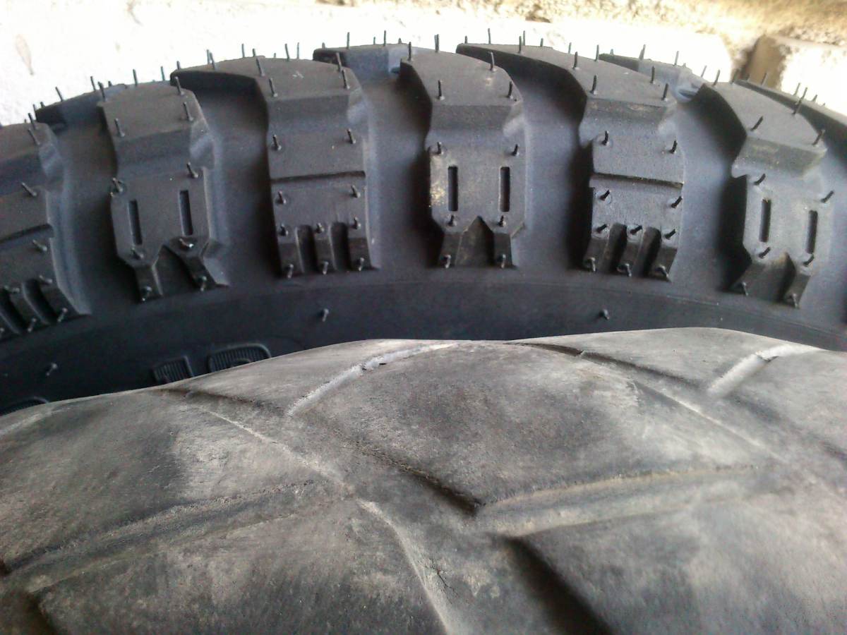

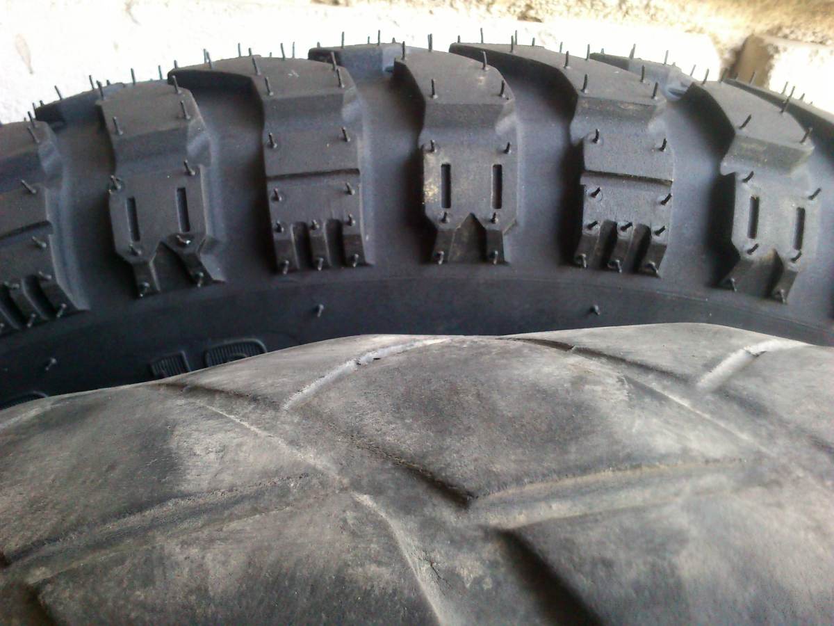

Tak sem dnes přezul gumy. Tourancky měli DOT 04 a vzorek skoro žádnej, tak byl nejvyšší čas. Taky sem za 5 dvanáct pročistil a namazal přepákování zadního tlumiče, jeden čep už byl přidřenej a ostatní se ho chystaly v nejbližší době následovat. Ještě sem přitáhl na max. pružinu (doufám, že sem to nepřehnal) a je z toho úplně jiná motorka.
