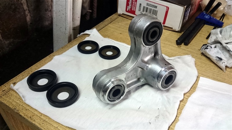

Já ho včera vykuchal z motorky ven a v přepáčku jsem měl pěkně zabetonovaný jehličky ve starý zatvrdlý vazelíně. Šly ale vyndat, očistit a zase nandat a teď to krásně šlape. Už jen odvézt centrál do Čerčan a čekat na jaro ;)
Re: Zadní tlumič
oni nejsou v kleci?
Re: Zadní tlumič
Nejsou, jdou normálně vyndat, vyčistit a fouknout je tam zpátky, zapatlat vazelínou a hurá.
Včera jsem kuchal kámošovi centrál z Tigra a tam taky byly volně, vyskákaly nám na zem.

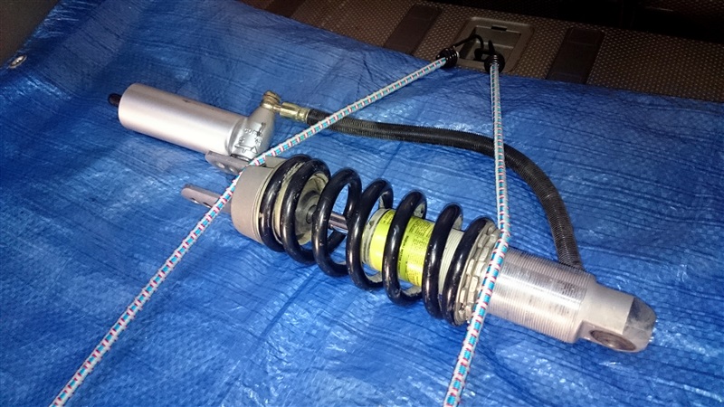

Doplnění dusíku bude u MX Čepelák v Kolíně i s prací za 150,- Kč.. 8-) Doporučili mi samozřejmě i výměnu oleje, ale pokud vím, tak náš tlumič je nerozebiratelný, ne? :shock: :ugeek:
Re: Zadní tlumič
všechno jde,jestli ho umí rozebrat tak si to nech udelat uvidíš ten rozdíl

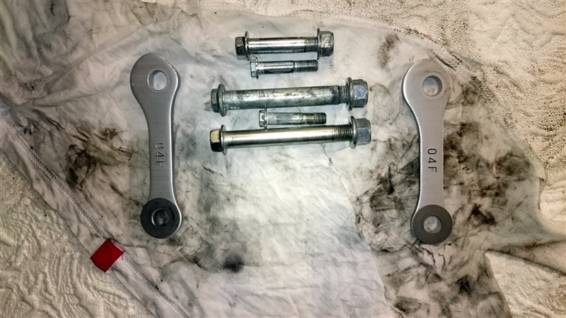

Tak tlumič je venku a v nejbližších dnech půjde na výměnu oleje a doplnění dusíku.. B-) Je to brnkačka.. Sundat sedlo, levou podsedlovku a stupačku spolujezdce, podložit zadní kolo a po povolení 4 šroubů je celé přepáčko i tlumič venku.. :)
Co se týče stavu, tak na mých cca 78 000 km je tlumič bez úniku oleje, dusík byl na nule, horní silentblok je zcela ok, kosti jsou ok, ložiska hybná a jen jedno uložení má vazelínu ztuhlou na vosk, ve zbylých dvou je krásně lesklá, červená a "gelová".. Ta dobrá jen domáznu, zbylé nedobré vysypu, vyčistím a znovu naplním..
Marastu je tam ale dost i tak, takže všem doporučuji rozebrat a provést údržbu, je to za chvilku a není to těžké.. :ugeek:

Tak tlumič namontován zpět a hned je zznát že je to něco uplne jineho než předtím.Tak uvidíme až to projedu ;)
