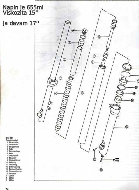

Re: Zadní tlumič
Proc si to neudelas samYJe to jednoduchy.martin píše:Dal jsem si spočítat cenu na víc věcí, přední vidle vycházejí:
- práce 3 hodiny (á 400,- Kč)
- gufera buď originál Suzuki 974,- / pár nebo FSM-061 za 215,- / pár
- olej do tlumičů 945,- Kč
Ses zblaznil ne?!Takovy prachy dat za vymenu oleje a gufer.
Olej jsem si kupoval Silkolene 17w.
Orygo tam je Nejaka 14w.cca 250kc Dyl vydrzi byt tuzsi gufera GP dvoubritvy jsou lepsi.cca 400kc.Prace cca 3 hodky dohromady den jsem je nechal vykapat.No a co se tyce rozhozeni vydlic ,tak to but potrebujes spesl klic na uchyceni pistu aby se ti neprotocil az ho budes dole povolovat.Nebo pneumaticky razovy utahovak kterym ho povolis aniz by si potreboval ten pist nejak zablokovat.Ale ja radeji volim tu prvni volbu.neni to tak drastycky.Jelikoz bych ti rad pomohl ale ten klic jsem nekomu pujcil a uz nevim komu.Je proste v cudu.Takze si musim obstarat novy.Ten pist je ve tvaru torxu (hvezdicka) cislo sroubu ktery by ho mohl udrzet.No od oka tak 30 az 32mm.Jestli chces vystracham ti vyskozitu a kolik se tam toho leje.Lepsi je ale prihustit.Jo kdyz jsem to tam lil skocil jsem si za skolnikem na zakladku aby mi pujcil odmerny valec z chemie
Bylo to super.Presne to co tam ma byt.Kdyz to prelejes muzes skurvit gufera nebo pistek.A kdyz tam budes mit zase malo budes z toho mit houpaciho kone ktery pujde casto na doraz.MH

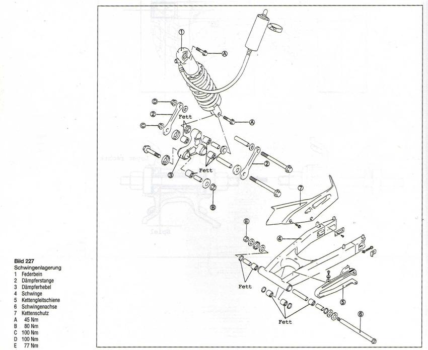

Re: Zadní tlumič
Ps:Do zadniho tlumice se nepoustej ten jsem jeste nedelal takze ti neporadim.Ale myslim si ze ten olej musi taky nekudy ven.Ale jestli chces aby to bylo stabylnejsi.Tak si do ty bombicky pod sedlem nech misto vzduchu co tam je nacpat dusik.Delaji to zavodnici v moto GP.Je to stara skola.Ver mi nekde mam cilo na typka co se tim zabiva ladi podvozka motorek.
Vzduch se ti ohriva a je tim padem nestabilni.Ale za to dusik je porad stejny.Zeptej se na to v pneuservisu proc si nekteri lide nechavaji plnit kola dusikem.
V zimne ti tlak klesne a v lete zase stoupne teda kdyz tam mas ten vzduch.Ale dusik ti tohle vzivote neudela.

Takze aby jste trosku vedeli jak na to.
- img041 (Custom) (Custom) (Custom).jpg (42.09 KiB) Zobrazeno 409755 x

Re: Zadní tlumič
Takze jeste vam sem prdnu zadni tlumic ...
- img042 (Custom).jpg (58.13 KiB) Zobrazeno 409747 x
