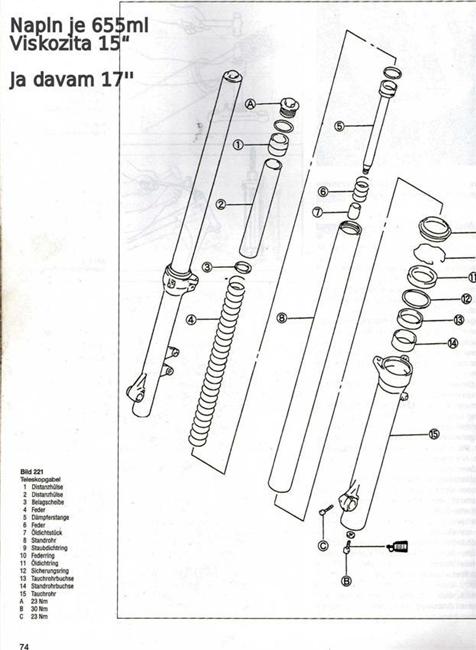

tak jsem vyměnil olej a gufera, olej jsem pouzil MOTUL 15W (do kazdeho tlumice pul litru) a MOTUL 20W (do kazdeho tlumice 155 ml) cena za oba 800 Kc, gufera 300 Kc, lepidlo na zavity 164 Kc, s tim olejem to docela ztvrdo jeste jsem sice nemel moznost to vice otestovat ale kazdopadne to motce prospelo, pri vymene bych jeste doporucil vymenit kluzne pouzdra jak na vnitrni trubce tak na vnejsi trubce (ja je nemenil nevedel jsem kde je sehnat)

Takze jeste obrazek prdnu sem
