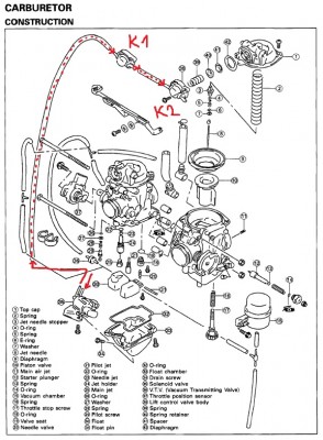

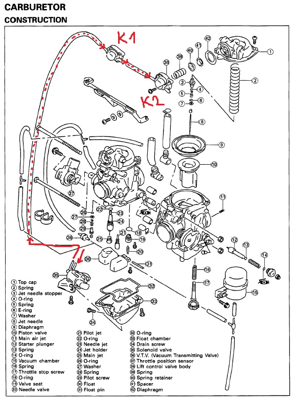

Tohle se mi zdá nejpravděpodobnější, jen mě dneska zarazilo, jak prudce ten motor "zdechl".. Protože on by měl nějakým způsobem běžet i na jeden z karburátorů, ne? Když za určitých situací je jeden odstavován tím solenoidem.. A tohle je, jako by člověk oba karbce zavřel..trewis píše:bordýlek v karbcích? jak se tam to palivo točí, tak to občas sedne někam na trysku a pak se dusí? po chvíli se zas může ten nějaký kousek uvolnit a posunout jinam takže to zas jede. Býval to dost častý problém na pionýrechvždycky pomohlo zastavit, protřepat a jelo se dál
Na ten solenoid jsem měl také podezření, ale i když by se zavřel a jeden karburátor by se tím odstavil, motor by běžel alespoň nějak z toho jednoho, ne? Co se senzoru týče, je sice umístěný napravo, ale klapky karburátorů jsou na společné hřídeli..honza780 píše:Zkontroluj si magnetický ventil.Senzor klapky je jenom na pravým karbecu.Na volnoběh jedeš na oba kar.Jak přidáš tak senzor hlídá polohu klapky a jakmile se dostane do určité polohy(nevím až do jaké) sepne ventil a spustí se ti i druhý karburátor,aby měl motor dostatek paliva.Je možný že máš,třeba,zlomenej drát k ventilu,nebo je sám špatnej.Já sem ten ventil zrušil.
Stačí mírně stáhnout bohatost a máš spotřebu stejnou.Já mám ted' 3,5 na zimu dávám 4.Jezdím 4,7 na 100 a žádný kadla kadla.Pravda akcelerace perfekt.Sinner píše:Lukáš ten silenoid odpojil a jedemu to jak z praku, spotřeba o trochu větší. Ten silenoid má snad za úkol jen na začátku (při zapojení druhého karburátoru) regulovat podtlak. Jinak je dál bez funkce. Což by mimochodem potvrzovalo můj názor, že za normálních okolností nejedou oba karburátory najednou. Ale jak vždy zdůrazňuji, vařím z vodičky
