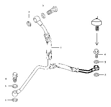

Dá se to.Já už nad tím přemýšlím delší dobu.Nad olej.filtr dát průchozí šroub(na výstup do hadice) a do něj tlakové čidlo.Volnou pozici na červenou kontrolku na palubce máš.Plus dáš na skřin'ku mínus na čidlo.Při nastartování ti tlak oleje čidlo vypne a kontrolka zhasne.

ten sroub uz je "duty" sam o sobe ne? myslis neco ve stylu navrtat dalsi zavit do hlavy sroubu durch a do nej zasroubovat to cidlo? nebo myslis ze vubec sezenu primo neco takoveho z vyroby? diky ;)

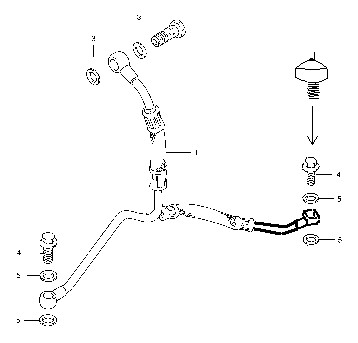

Jasně něco takovýho.Na levo je origoš a na pravo s horním otvorem a závitem na čidlo(ze suzuki sfift asi 50 kw-211.-).
Chce to probrat s nějakým mechanikem,kterej zná ty šrouby.

zkusim to poresit zitra v autodilech jestli by nevedeli co by tam rozmerove sedlo nebo mi aspon nerekli rozmery a stoupani originalu.. na netu jsem to nenasel a moto nemam u sebe, kdyztak dam vedet ;)

Z toho sfiftu sem to použil na GS 500E.První je moto(700.-) druhý je Swift 1.3 zhruba 50kw za 211.-

Tak cidlo jsem koupil nejaky univerzal za 60 Kc. Nejmensi co meli bylo s 10 zavitem, tak jsem do sroubu vyvrtal diru, navaril 10 matku a po drobnych upravach (zabrouseni, ve sroubu dulek + cidlo do spicky) cidlo funguje paradne tak jak ma a spina okamzite ;) nicmene resim problem: kam umistit kontrolku do palubovky??? vim ze je tam jedno volne "okynko", mel jsem sundany cely ten kus s budikama ale ze spodu jsou 4 srouby a ani jeden z nich mi nesel ani za nic povolit. Mate s rozebiranim budiku + pridanim kontrolky nekdo nejakou zkusenost? za jekekoliv rady budu rad. Nerad bych to vrtal do plastu nekde bokem. Diky
edit: jo a nedal jsem ho nad filtr ale na druhou stranu, doleva, nad filtr se mi neveslo kvuli vyfuku
