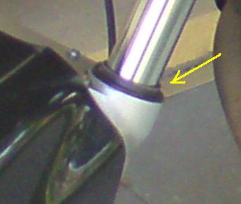

Nevíte někdo označení tý prachovky?
Tečou mi tlumiče, chci vyměnit gufero, ale nad ním je zřejmě ještě nějaká prachovka, nebo jak to vlastně je?
Díky.
Re: Přední vidla
Napsal: pon 19. kvě 2014 13:24:35
od honza780
Prachovka je vidět ta je zvrchu.Dej nový gufero a bude to dobrý.Pokud nemáš prachovku rosekanou tak není potřeba měnit.

Pri poslednej jazde som si vsimol, ze mi na prednej vidlici lava strana prepusta olej bolo to dookola mastne no nie moc mohli by ste mi poradit co by mohlo byt zle co vsetko mam vymenit a ci takuto opravu zvladnem doma alebo treba navstivit servis dakujem
Re: Přední vidla
Napsal: sob 14. čer 2014 16:42:07
od honza780
Vyměnit gufero.Pokud seš aspon' trochu technickej typ ta zvládneš.
