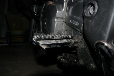

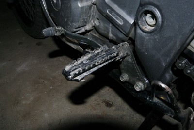

Já jsem to řešil taky, ale z trochu jinýho důvodu. Už se mi začala rozpadat na stupačkách guma a nechtělo se mi kupovat novou, protože stojí nekřesťanský peníze. Takže jsem to vyřešil jinak. Gumu jsem sundal a na trn jsem přivařil z plechu vyrobený zubatý nástavce. Funguje to super. Pošlu fotku.

Tady to je. Není to žádná krása, ale na řešení jsem měl půl hodiny (guma se mi roztrhla při vyjíždění z garáže, když sem se chtěl jít projet).
Funguje mi to už asi rok a půl a je to oproti gumovým stupačkám paráda.

Nevypadá to zle
Samodomo má tu výhodu, že si člověk může přizpůsobit ozubení kvalitě podrážek vlastních bot

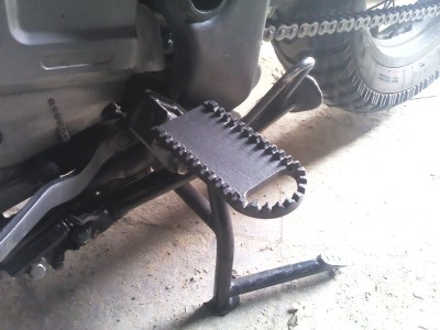

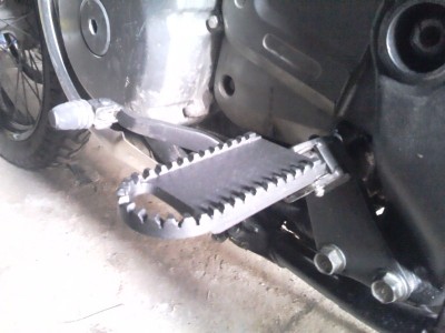

My o vlku... a kamarád mi daroval obrobek stupačky, kterou si nechával dělat v práci a pak se rozhodl, že jí chce z duralu. Tudíž jsem podědil tu ocelovou verzi, dodělal jsem si na ní rozbruskou vroubky a přivařil jí na freewinďácký držák stupačky.

Vypadají velmi dobře!
