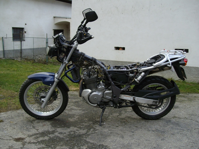

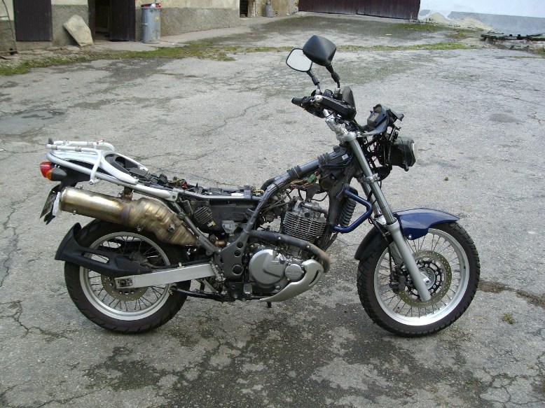

Plasty mám taky dole, viz. foto. Vrzání plastů bych neřešil. Že já jsem puntičkář, ale Ty jsi snad ještě na vyšším levelu, když řešíš takovéto věci :lol: .

Household píše:Pri štartovaní mi klepkali puknuté plasty, ktoré som vymenil, aspoň dúfam, že to klepali tie poškodené :oops:
A čo tie šrouby, používate lepidlo na lepenie šroubou aby sa nepovoľovali ?
Ja som našiel asi 3 povolené na pol otáčky. Oplatí sa to lepiť ?
Inak vypadá to hezky bez nádrže. :)
Ideš Frewa prerobiť na plyn, keď si ho tak oholil ?
Žádné lepidlo nepoužívám, pod nějakými šrouby však mám takové malé gumové podložky (asi origo).
Plasty jsem sundaval, protože: 1) jsem měnil dvě žárovky na podsvícení přístrojovky (na jaře tam dám asi modré)
2) teče mi olej asi z víka ventilů :?
3) jsem chtěl vyčistit plasty i z vnitřní strany :D

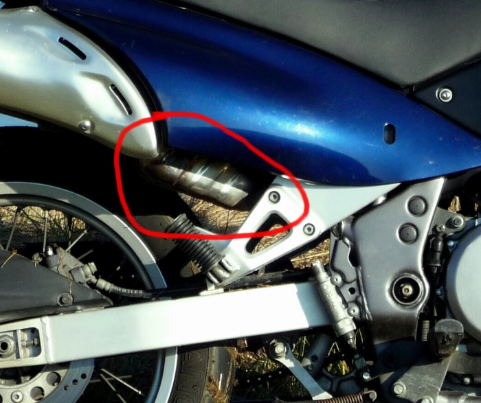

Rimmerak píše:Když jsme už u těch plastů, nevíte někdo jak odizolovat výfuk od podsedlového plastu? Spolujezdce to nepříjemně hřeje přes ten plast. Napadlo mě na ten plast zevnitř přidělat nějakou izolační vatu zabalenou nebo zašitou do silnýho alobalu.
Nebo je přílišné hřání plastu znakem vyfoukané vaty z výfuku? Někde jsem čet, že u silnic se má měnit vata po 5000km, pokud freewind vatu ve výfuku má, po 43000km jí tam asi moc nebude že...
Mám stejný problém, tedy vlastně já ne, ale přítelkyně si stěžuje že ji to pálí do nohy. :D
Jen si myslím že problém není ten plast, ale to že není zakrytá část výfuku pod ním.
