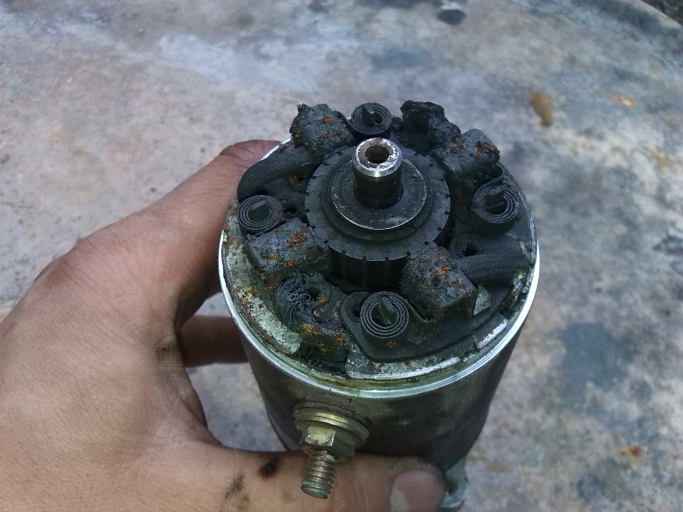

...stalo se mi to dneska. Ráno prostě chci startovat a nic, jen cvaklo relátko. Tak jsem to odpoledne rozebral a vypadalo to takhle:
Celý jsem to rozebral, vyndal uhlíky, opiloval je, vyčistil jsem to, složil jsem to zpátky a startuje parádně a tiše Ušetřeno dle partsdepot.cz cca 17000kč !!!

Škoda, že jsi nevyfotil i po vyčištění. Jinak docela síla.

Na to už jsem neměl sil Byl jsem rád, že jsem to do večera složil, abych nemusel jet do práce ráno autem.
Každopádně teď jsem koukal na partsdepot a šlo by tohle všechno opravit výměnou tý sestavy co je na fotce - držák uhlíků, uhlíky (1220kč), pružinky přítlaku uhlíků (pokud by byly špatný nebo praskly při vyndavání) 90kč kus, 2x těsnění víčka startéru 70kč kus.
Takže vlastně kompletní repase cca do 2000 i s poštou za díly.
