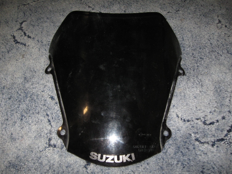

Trošku mě štve, že při rychlosti nad 90km/h při mých 180cm už to docela fouká. Nejdřív jsem chtěl koupit cestovní plexi štít ale vzhledem k ceně 2200kč + doprava a dle fotek stále nedostatečné výšce sem se rozhodl, že se pokusím vyrobit si své.
Zatím to beru jako "hru" s nejistým koncem. Ale jsem kutil, takže věřím, že se dílo podaří a bude k nerozeznání od kupovaného plexi a to za náklady přibližně 200kč za kus kořového plexiskla.

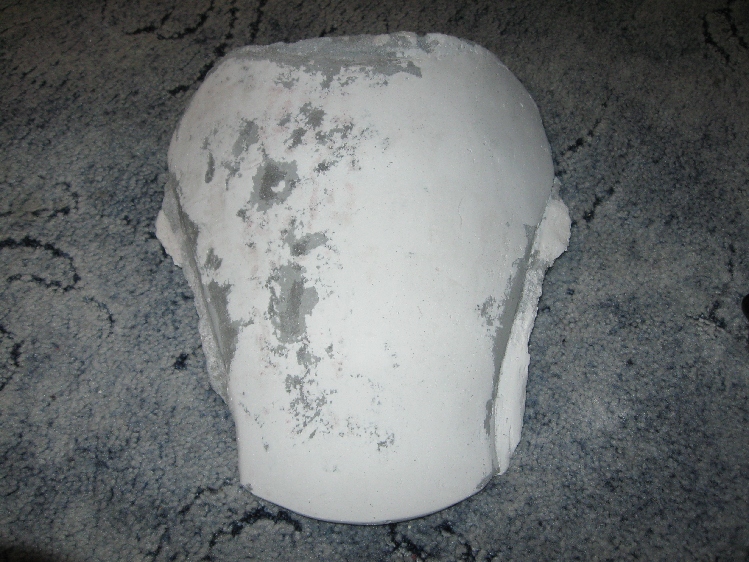

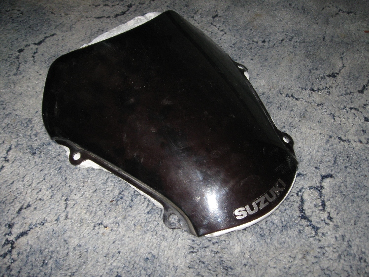

Udělal jsem si otisk do písku, odlil ze sádry skořepinu, tu vylil betonem a mám kopyto s přesným vnitřním tvarem "stock" plexiskla. Ještě sem zahladil nerovnosti sádrou, vše vybrousil a vyhladil. Teď plánuju koupit 3mm kouřové plexisklo a dle tohoto kopyta horkovzdušnou pistolí vytvarovat plexi nové, s přídavkem na zvýšení hořejšku. S tvarováním plexi zkušenost mám, jde to lehce.
Teď už se jen rozhodnout pro tvar hořejšku a jeho výšku, aby to vypadalo cool a hlavně to fungovalo jak potřebuji. Jako konstrukční drobnost, kterou sem ještě nedořešil je to uchycení. Nepředpokládám, že by se mi povedlo ohnout kraje tak, aby vypadali jako na originále a udělali se do nich jen ty díry. Ale budu Vás informovat a zásobovat fotkama...

Takže dnes zkusím naohýbat plexi na to kopyto a uvidí se jestli začnu vyčleňovat dva litry na koupi :-D

Myslím že je jasno. Včera jsem zkoušel obyč plexi omotat okolo kopyta a ten tvar je tak komplikovanej, že sem se na to vysral. Dneska sem našel na foru dr-big.cz takovej krásnej link, kde jsem našel barevný za 1760 a čirý za 1600kč. Tak už jen poptat, jestli je to na rok 1997 a asi do něj půjdu. :-)
