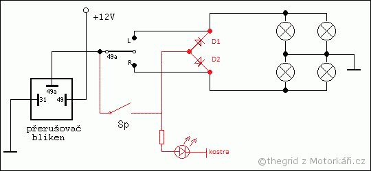

Ahoj,
už nemám co roupama dělat, tak mě napadlo udělat výstražky. Myslím, že se občas celkem shodí ;)
Chtěl bych to udělat podle schémata níže. Problém ale nastal, když jsem zjistil, že náš přerušovač není na tuto věc stavěný. Proto teď sháním přerušovač i na 4x21W. Nemáte nějaký tip? Nejlépe co nejlevněji ;)

Jo, díky. To jsem taky našel. Ale půjdou do toho zakomponovat i normální blinkry?
Ale jak se na to dívám, tak asi jo.. :D

Tak už jsem se na to ptal. Mělo by to jít, akorát by normální blinkry blikaly rychlej, protože by byl přerušovač míň zatíženej.
Re: Výstražná světla
Přerušovač musí být postavený na výstražná světla.. V tomhle zapojení výstražných světel je zátěž dvojnásobná, takže se blikání na výstražné zpomalí, což ale podle mě ničemu nevadí.. Pravda ale je, že přerušovač ve Freewovi je polovodičový a ty nebývají moc naddimenzované, takže by ho vyšší příkon 4 žárovek mohl snadno poškodit i přes to, že bude pracovat přerušovaně.. ;)
A o co jde? To zapojení, co máš na začátku nefunguje vůbec? Pokud ne, zkus místo té LEDky na indikaci použít třeba 1W žárovku.. Náš přerušovač je 2-drátový, takže se vlastně napájí využitím přirozené vodivosti vlákna žárovek.. :)
Problémy s rychlostí blikání může také vyřešit přerušovač kompatibilní s LED blinkry.. Takový totiž na velikost odběru proudu nereaguje.. Ty levnější jsou ale zas postavené na menší odběr, dají se ale sehnat i takové, které mají reléový výstup a snesou tak zatížení i klasickými žárovkami.. :)
Tenhle přerušovač by to měl řešit: http://www.autolamp.cz/rozdelovace-prep ... A0006.html
S ním by bylo možné použít i LEDku jako indikátor blikání výstražek.. Jen bude potřeba lehce upravit zapojení z 2-drátového na 3-drátové.. :ugeek:

To schéma funguje. Akorát mě teda vůbec nedošlo, že my tam vlastně máme jenom 2 dráty.. Předělávat celou kabeláž se mi nechce teda.. Nevíte jak by to šlo udělat na ty 3? Mě zatím napadá jenom nově natahat káble k blinkrům..
Pokud se nepletu, tak 2 a 3 drátové zapojení se liší jen tím, že 3-drátové má navíc připojenou kostru.. Naše 2-drátové se ukostřuje přes žárovky blinkrů, takže ten rozdíl je úplně minimální.. :ugeek:
Jo, takže pokud tam dám ten 3 pinový přerušovač, tak akorát musím vytvořit kostru pro něj a hotovo.
Takže výstražky hotovy. Všechno funguje, akorát ještě sháním nějaký levný a fešný spínač na řídítka.
Starý přerušovač jsem odstřihnul a dal jsem 3 pinový z Feldy nb Favorita, teď nevím. Jediná změna, negativní, že přerušovač cvaká. Ale při zapnutém motoru to není slyšet. Dál jsem postupoval podle schématu (viz.: nahoře). K blinkrům jsem to připojil přes svorku a schoval pod zadní plast (boxík).
