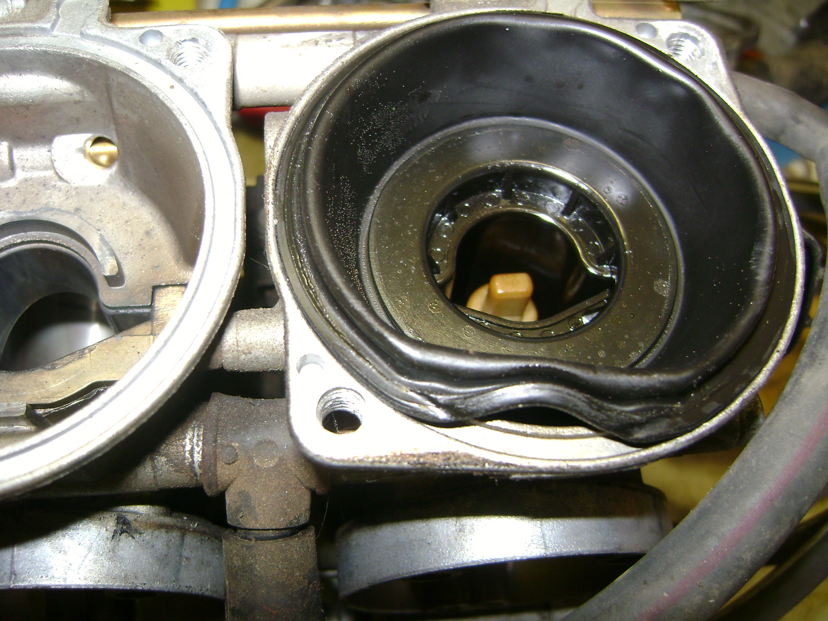

Tak jsem provětral svého wětráčka a je se projet do Svitav. V červenci byl na seřízení ventilů a karburátorů. Po městě mi to však připadalo, že i po seřízení nějak moc žere, ale nevěnoval jsem tomu pozornost asi 7l. A jak jsem jel po dálnici do Svitav, rychlost 120 km/h tak jsem pak tankoval a i při této rychlosti spotřeba stejná, ne-li větší. Najel jsem 220km a musel tankovat 15l, což si myslím, že je hodně. Pak jsem ale zpátky po dálnici motorku zkusil na max. rychlost a nedostal jsem se přes 145km/h. Trochu divné na to, že moto je otevřená na 35Kw a v TP je 160km/h. Buba mi říkal, že snižovaná výkonem nebyla. Moto jede plynule bez cukání nebo střílení do výfuku. Byl jsem v servise za tím mechanikem, který ji dělal a ten mi řekl, že ji přede mnou rozdělá a ukáže mi, že vše je naštelované podle parametrů. Pak si ale budu muset práci zase zaplatit, pokud to není jeho chyba. Říkal mi, že to může být i řídicí jednotkou. Tak nevím, co dělat. Dát to zkusit někde jinde na opravu. Nechce se mi zase vyhazovat 3000,- za seřízení.

Potýkal jsem se s podobným problémem.Závadu způsobil mechanik špatným složením karburátoru.Prostě mi při smontovávání karburátoru v jednom z nich skřípnul membránu(viz.foto).Takže rozdíl byl znát až od 5ti tisíc otáček.Do 5ti tisíc motor táhnul skvěle,nad 5 tisíc už se mu moc nechtělo a zvuk měl jako by se přetáčel.Jinak se choval normálně,jel klidně a nestřílel.Maximálku jsem měl taky kolem 145km/hod a k tomu větší spotřeba.Laicky řečeno:motorka jela od půl plynu jen na jeden karburátor.
Každopádně,pokud Ti před servisem jel Freewind dobře,pak je problém u Tvého mechanika.Jednotkou to nebude,to Tě jen tak odbyl.Závadu bych hledal v karburátorech.

CDI může ovlivnit výkon a chování motorky, ne ale její spotřebu.. Budou to karbce.. Je to jemná mechanika a poškodí se snadno..

Neříkám že to nutně je membrána,tak jako u mě,ale souhlasím tady s klukama že chyba je v karburátorech.Máš je možná jen špatně sladěné.Lajda píše:Díky za rady. 17.9. jsem k němu znovu objednán v rámci reklamace na kontrolu karburátorů. Tak uvidím. Doufám jen, že šimi měl pravdu a bude to membránou v karbecu a mám vyhráno a i ušetřeno.

Membránu jsem nekupoval,on ji nějak natáhnul zpátky a funguje skvěle.Lajda píše:Do Brna je to nějakých 180km. Zase to nevidím tak daleko. Buba se o motorku pečlivě staral. Taky jsem rád, že ji od něho mám. Jenom nyní zvažuji, jestli jsem neudělal chybu a neměl ji raději dát do značkového servisu Suzuki. Včera mi totiž zpět mechanik volal a má dojem, že jsem se do toho vrtal, že je přesvědčen, že vše nastavil správně. Asi je moje chyba, že jsem mu řekl, v čem asi by mohla závada být a odkud jsem čerpal tyhle rozumy, tak asi nabyl toho dojmu, že jsem se do toho vrtal. Nevím ani proč bych to dělal a navíc drbat do něčeho, co funguje. Já mu pouze řekl, že i mistr tesař se utne. Po 101 se chyba může udělat, že nikdo není dokonalý. Zvažoval jsem, že se na něj asi vykašlu a obětuji peníze a dám to do Suzuki k opravě. Cena za opravu, kterou si vzal on je stejná i v Suzuce.

Moto už je doma. Rozebrali mi karbecy a zjistili, že na jednom je gumový o-kroužek špatný, kdy se mi přeplavovala plováková komora a neuzavíral tak ventil komory a motorka jela pak na jeden karbec. Vyměnili mi oba o-kroužky a ještě to i projížděli. Testnul jsem to a dostal se nad 155km/h a ještě to i chtělo, ale to jsem vzhledem k počasí ani nezkoušel. Ještě to otestuji na spotřebu, ale až po víkendu.

Tak jsem to prubnul. Žádná rovná cesta, ale klikatá, samé kopečky a zatáčky, takže hodně podřazování a akcelerování a výsledek je spotřeba 4,8l na 100km. Udělali to prostě kluci dobře. Vědí, co dělají.
