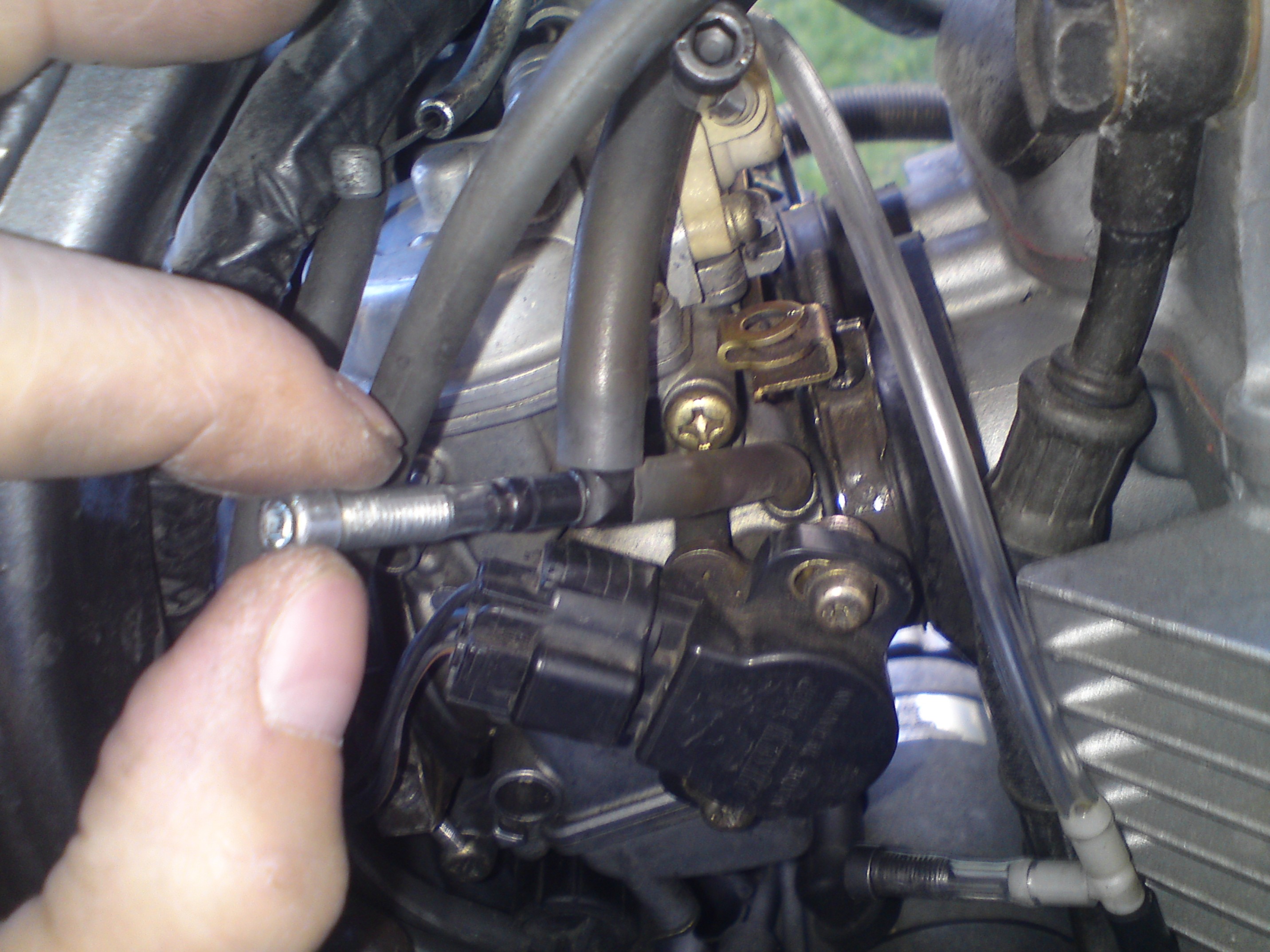

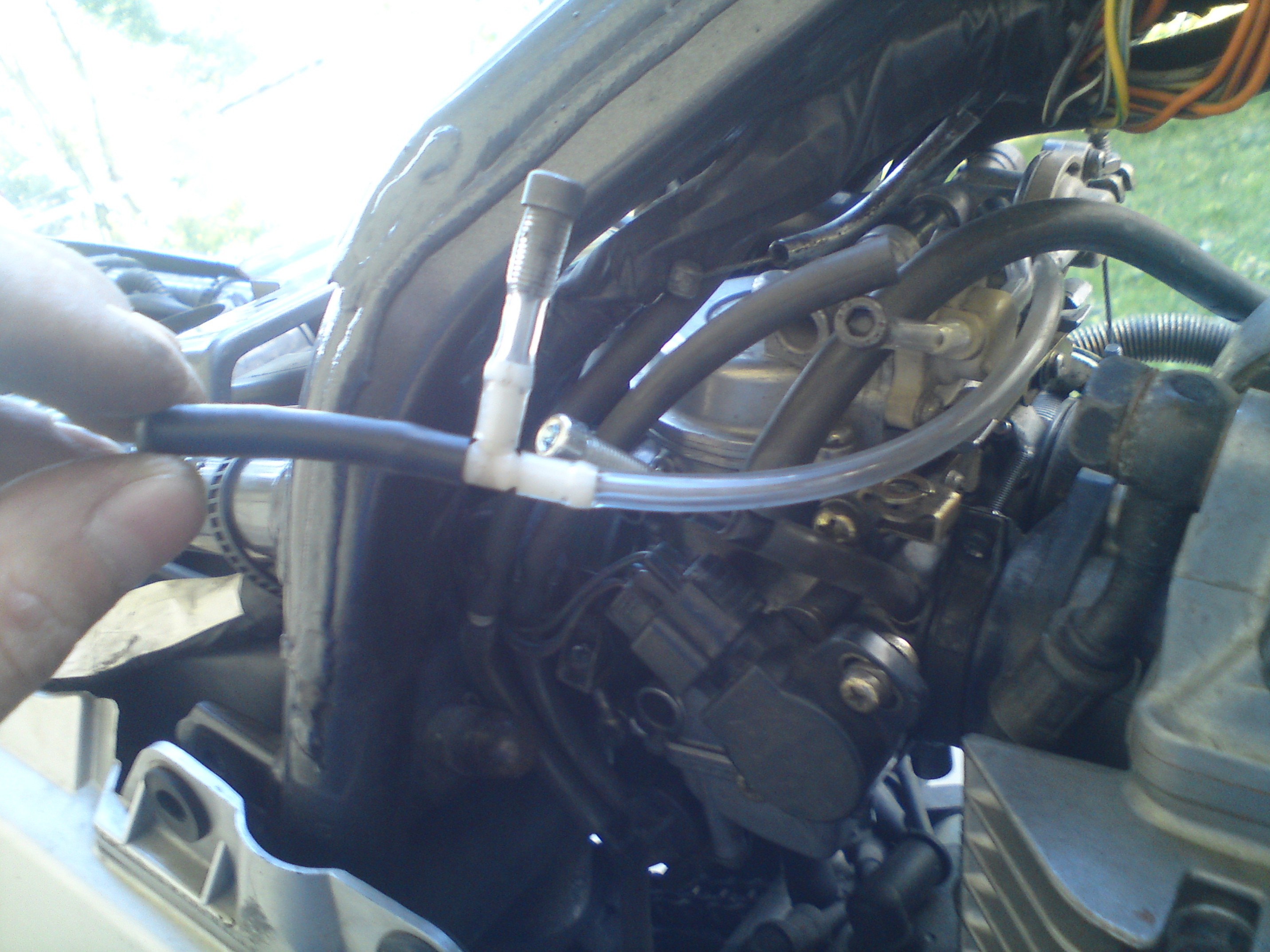

Zdravím všechny na foru.Sem technický typ člověka a zajímala by mě jedna konkrétní věc!Je možné odpojit mag.ventil od karburátoru?
Prostě propojit hadičky tak aby oba karbce fungovaly souběžně?Ne jenom aby se pravej zapínal až po zařazení rychlosti.
Samozřejmě by ventil zůstal zapojen co se týká elektřiny.

Jde o zpoždění pravého karburátoru při prudkém puštění plynu(jeho uzavření) při zařazení nižších rychlostí(1,2).tím pádem
jde do válce víc benálu než je potřeba,ten se nespálí,jde do laufu a vzniká střelba.Ta střelba byla i když sem měl nasazen origo výfuk
jenom nebyla tak slyšet.Měl sem GS500 E kde sou karbce mikuni 33 a lad'ák R.P.Otáčky bohatosti sem šteloval měsíc až sem skončil na
hodnotě 1.25 což je mín' než je podle manuálu(2.15-res.2 1/4).
Ted' mám Creptuse a otáčky boh. na 3.20.

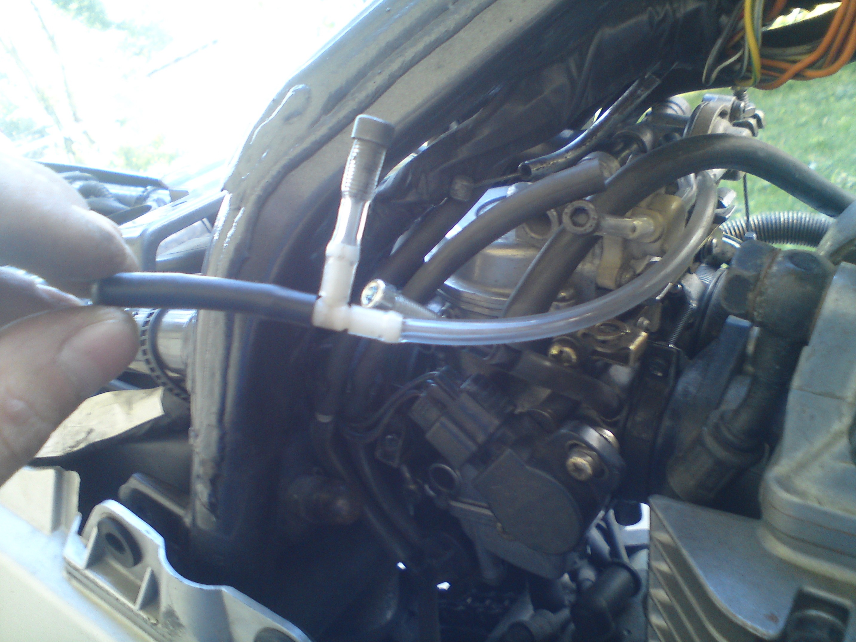

Hadičky odstraněny.Bohatost na 3,25.Spotřebu budu teprve měřit.Doposud průměr 4,6.

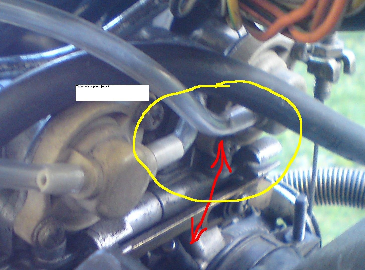

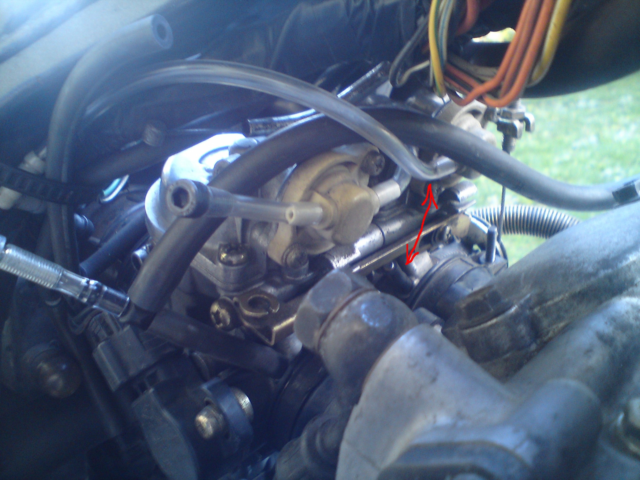

Ta spotřeba se nezmění.Aspon' u mě.Před zrušením hadiček sem stáhl bohatost na 3.25 a spotřeba klesla na 4,6/100 při průměrné
jízdě 80km/hod.Už sem to tak nechal.Taky sem měl s origo výfukem podobné nastavení(L-3,45 R-3,15).Hadičky sem rušil kvůli zpoždění.
Při prvním zrušení hadiček sem zapoměl na tu propojovací mezi karburátorama nad membránama.Bylo to jako kdybys ji přiškrtil.
Do 4000 dobrý pak jakoby zdechla.Strašně pomalu šla nahoru až sem si řekl že mašinu nebudu trápit.Rychlostí sem se dostal asi tak na
85km.Potom mě docvaklo že je tam ještě ta jedna propojovací a ta vlastně tlumí membrány.
