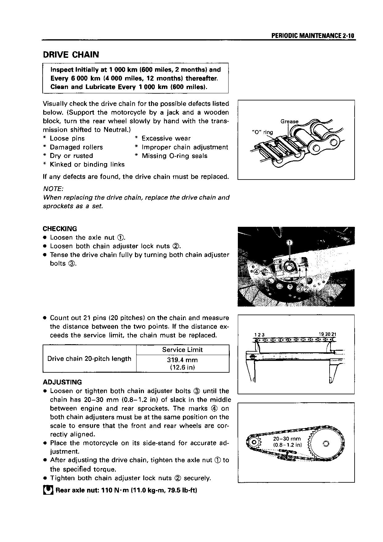

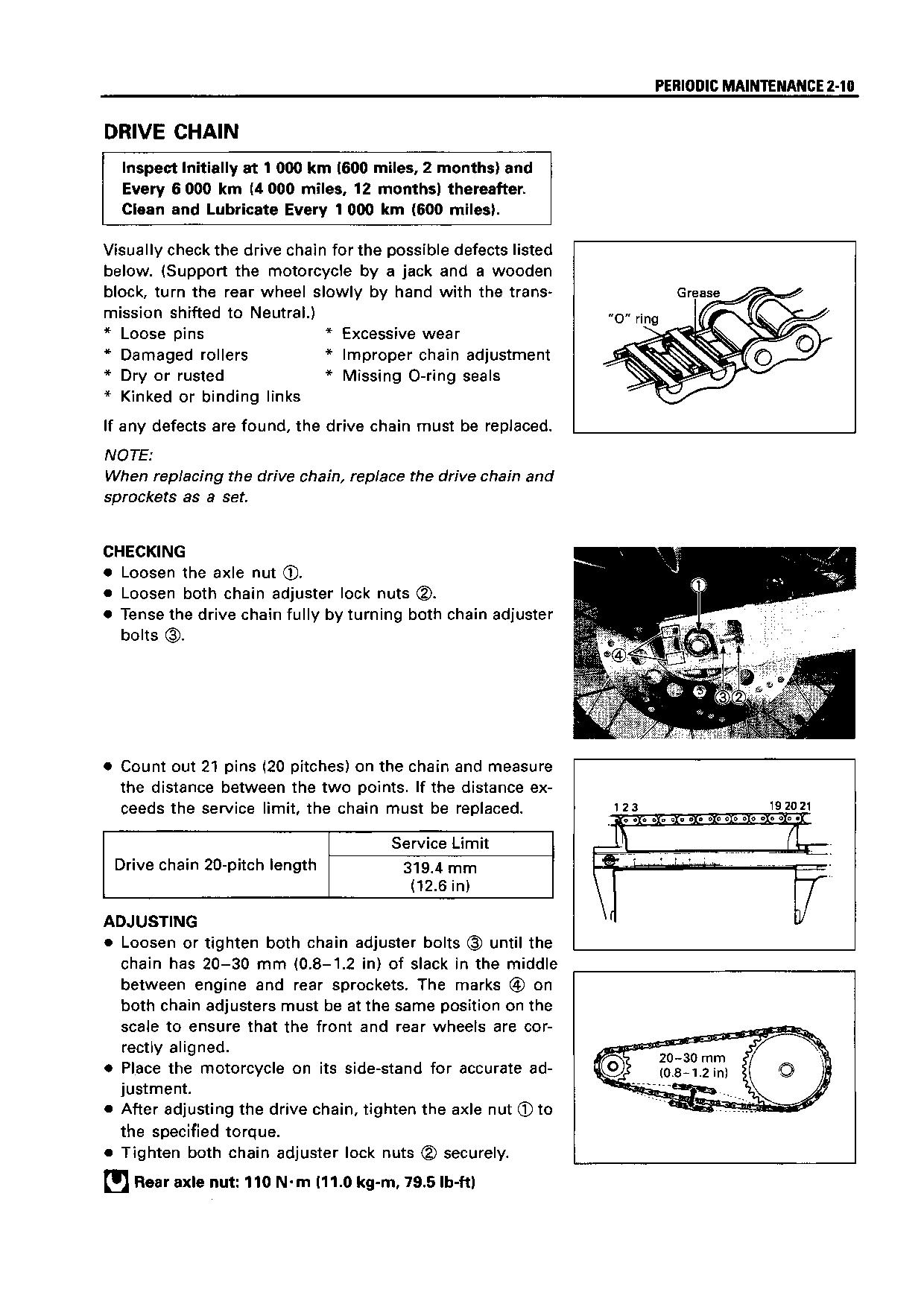

Tak proč v originálním manuálu od Suzuki píší "umístěte motocykl na boční stojan pro přesné nastavení"..? Viz. příloha dole..

Výn'atek z článku: "Výrobce zná hmotnost své motorky i její geometrii a k těmto hodnotám určí průvěs nezatížené motorky. Výrobce dopředu nemůže tušit, jestli na motorce bude jezdit samotná 50kilová křehulka nebo chlap s manželkou a plně naloženými kufry."
Mimochodem v manuálu,který mám v tištěné podobě,se nepíše jak máš mít moto postaveno.Ale keždej mechoš ti řekne to stejný.
I motorka na bočním stojanu má svou váhu.
řetěz.pdf
(793.7 KiB) Staženo 912 x
Re: Údržba řetězu (mazání, dopínání)
Ono popravdě to vychází takřka totožně, sám jsem to měřil.. Když nad tím tak přemýšlím, tak to má výrobce tak napsané asi proto, že Freewind nebyl centrálem vybavován standardně.. :ugeek:
