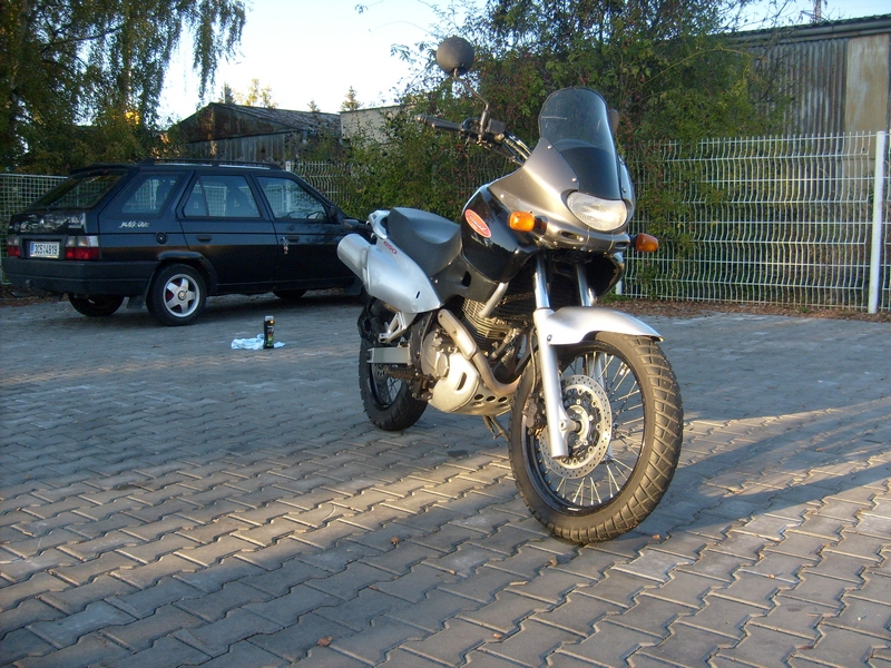

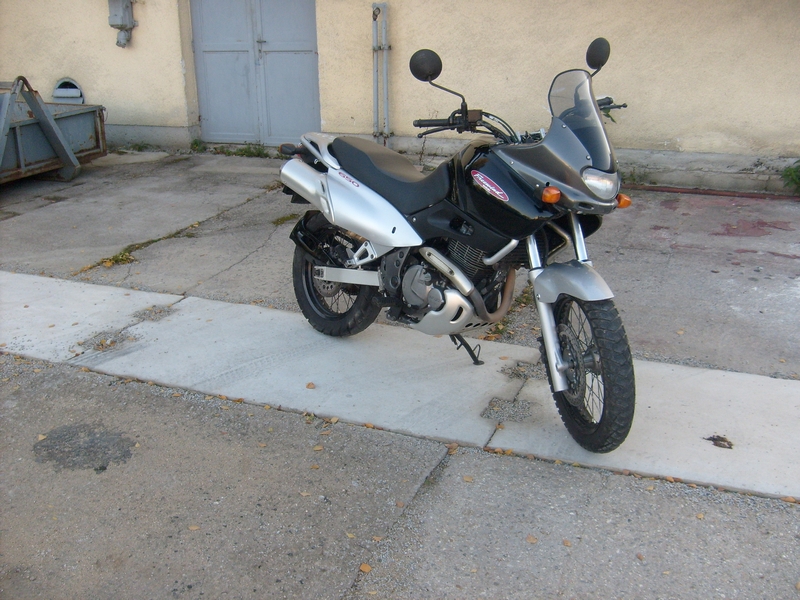

Stav motorky po koupi v létě 2011
Stav po koupi
Stav po koupi

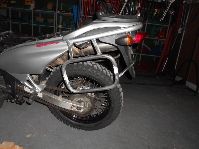

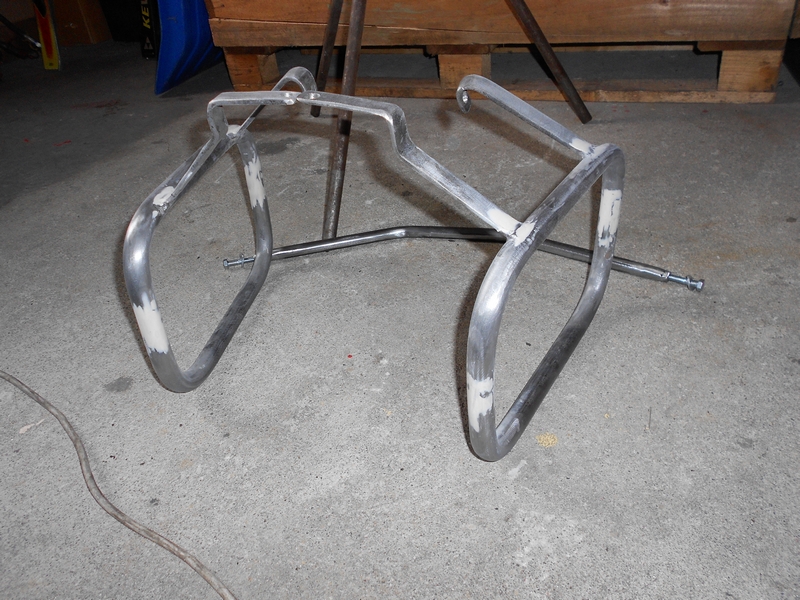

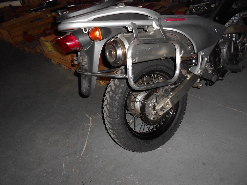

Tak a je tu první vlaštovka, dva dny jsem se s tím sekal, tak snad to bude plnit účel, a asi se pustím i do padáků, neni to tak úplně tragický...
Re: Marťas
pekny sikovnej :) ;) akorat by stalo zato dat vzperu i dopredu pod zadni stupacku. je to kvuly tomu aby to podeprelo podsedlovku ktera tou tihou dost trpi

hroch píše:pekny sikovnej :) ;) akorat by stalo zato dat vzperu i dopredu pod zadni stupacku. je to kvuly tomu aby to podeprelo podsedlovku ktera tou tihou dost trpi
Uvidím, jak se to bude chovat, ta vzpěra od stupaček se mi tam moc nelíbí, tak to musím testnout a pak budu vidět, nechci na to věšet nic těžkýho, jenom baťožinu..........

Ahoj necgci rejpat......ale řetěz je orezrej.....a takouvou hnusnou rez pouští pouze když je KO :!: :!: :evil: :evil:
Zkus si jak je prověšenej, jestli nemáš jako jsem měl já zatuhlý nějaký články...ale kámo dle foto ...bohužel máš řetez na sračku :( :( je mi líto...kéž bych se pletl :lol: ...no a každopádně to vyfot zblízka......a omrkneme rozetu...a budeš cgztřejší....kolik má sada nalítáno......?????a kdo se o ni staral????
Jinak držáky jsi si udělal mooooc hezké 8-) 8-) ....ale kloním se k Hrochovi....dodělej si tu podpěru dolu ke stupačce....než to dolakuješ.....a pak máš držáky a padáky v jednom!!!!! a můžeš na to nandat i hliníkový kufríčky...... :twisted: :twisted: :twisted:
Při pádu se ti bez té podpěry ohnou...a těžší zavazadlo se tam bude dosti vybrovat :!: :idea: :mrgreen: Zkušenost :lol:

na rez se vyserte.ta vzpera dopredu neni hezka ale az si ohnes podsedlovku tak to bude horsi :cry: ver my ze az zacnes jezdit s kuframa tak tam budes chtit dat dost veci kdyz uz je tam mas.ale to jenom muj nazor.to nic nemeni na tom ze je to pekne udelany
