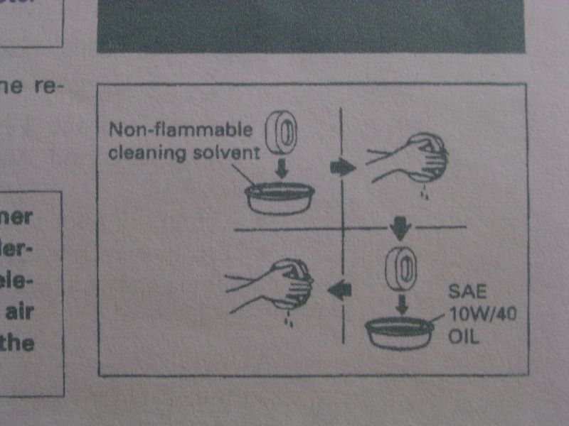

Vitouš píše:Proč pouštět bordel do válce?Pokud je filtr v pořádku tak nebezpečí nehrozí.Jinak by to jistě napouštěli už z výroby a neprodával by se Wětrák se suchým molitanem.
v manualu je napsano normalne motorovim olejem
