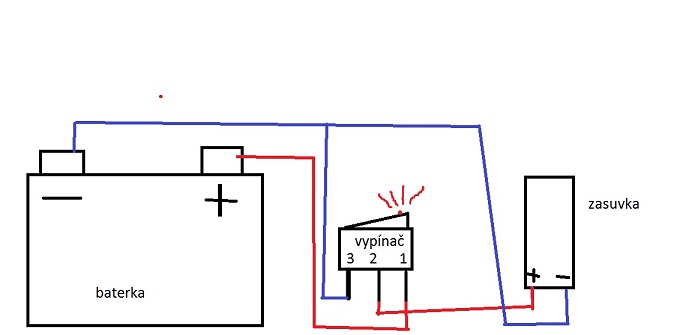

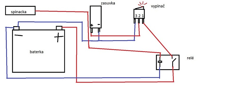

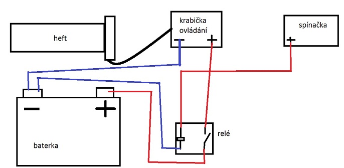

Zdar 8-) blíží se nám zima a já se trošku nudil, tak jsem vám nakreslil zapojení vyhřívanejch heftů + zasuvky na řídítka a pod sedlo ;) vim ze na tom nejni nic složitýho :twisted: ale snaha byla :D Tak kdo budete b zime neco podobnyho delat, tak vám to snad alespoň trošku pomůže :?:
... relé ja klasický spínaci například tu : http://www.vapol.cz/cz/produkt/rele-spinaci-12-v/ , Je to kreslený pro zapojení vypínače s kontrolkou zapnutyho stavu, pri použití normálního vypínače se k nemu nemusí táhnout ten mínusovej drát (MODREJ)
