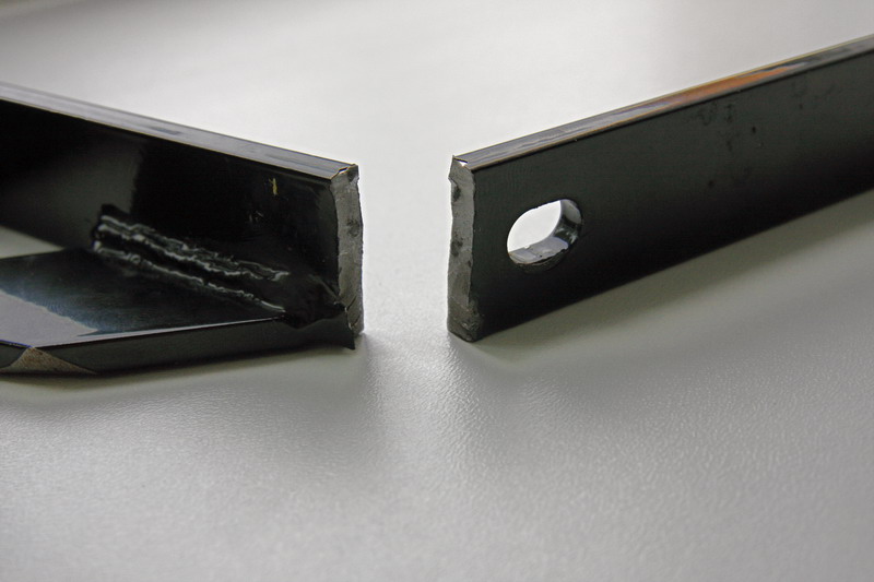

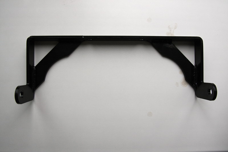

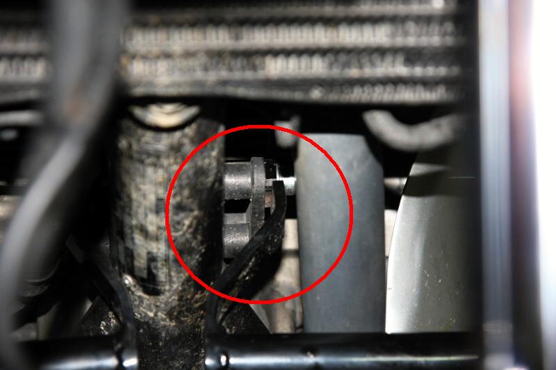

Před časem jsem u nejmenované firmy koupil padací rámy, které jsem uspěšně namontoval a začal jezdit. Po cca 230 Km praskl držák pod chladičem. Prostě se rozlomil. Nedošlo k poškození chladiče, jen se ozvalo drnkání. Nejezdím v terénu, motocykl nespadl ani ze stojanu, prostě to jen tak prasklo.. Za jízdy.
Proběhla reklamace, poslali nový díl, starý mi zůstal. Vzal jsem kus pásoviny a svařečku a zesílil prasklou část a jezdilo se dál. Po 560 km praskl levý padací rám. Jiné místo jiný díl. Opět za jízdy, jen tak. Žádný pád, nic. Jen drnkání a nasranost. Opět reklamace.
To už jsem se dozvěděl, že vyrobili 43 ks těchto padacích krámů a nikdo kromě mě si nestěžuje. Čekám 11 dní na jakékoli vyjádření. Telefonuji už z jiného čísla, to původní nikdo nezvedá. Pak se dozvím, že čekají na vyjádření znalců. Zákazník ať si počká taky. Vždyť tady je tolik hezkých dní k ježdění..
Otázka: Koupil si někdo také padací rámy v tomto roce? Vyrábí je jen výrobce, pouze cena je jiná, podle toho u koho je koupíte. Já je bral za 2190 Kč.

Taky mě to napadlo. Poslali mi další, ale jestli prasknou zase, to netuším.. Ale zájem firmy řešit situaci je. Jestli rupnou zas, požádám o vrácení peněz. Ale stát se mi to někde v zahraničí, tak to by byl průser. Jsou dost nelogicky přišroubované, včera jsem je tahal ven, a fakt to musel vymyslet dement. Viděl jsem tady to video, myslím návod na montáž a labužnická práce.. Tyhle tzv. originální padací rámy, mají dost pitomou instalaci..

PS to jsou ty céééóóóčka. Ono se s tím krásně svařuje, ale elektroda je elektroda
Znám to z práce. COčko má křehčí svár, dynamický namáhání mu moc nesvědčí.
Doufám, že mě praskání padáků mý výroby nepotká, ale už jsem pár věcí svařil předtím, než jsem se do stojánků a padáků pustil a vše drží

To jsou padací krámy od RD MOTO,taky mi praskl už dvakrát na stejném místě ve sváru na úchytu dole pod olejovým chladičem na levém padáku.Montováno bez pnutí.Znova mi to bude svařovat kámoš,tak uvidím.Pokud znova praskne,tak udělám si na nich úpravu sám.Přes firmu to neřeším,to se může stát,i když by to měli už mít vychytané,když to prodávají.Jo, a taky mi v obou případech praskl jen tak,že se mu chtělo.....
