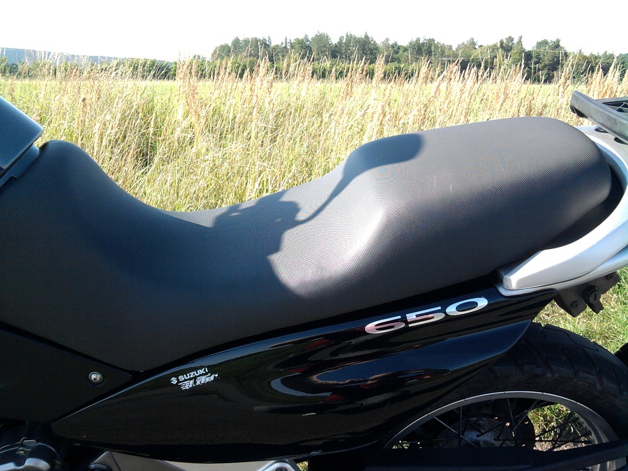

Zdar
Pokud je to snížení ještě aktuální, tak já nedávno koupil Wětráka s přešitým sníženým sedlem a rád si ho s někým menším prohodím. Klidně přijedu (teda pokud je to tak do 100Km) a můžeš ho vyzkoušet. Mám 183cm a není to pro mě úplně ono.
- 5.jpg (252.93 KiB) Zobrazeno 17540 x

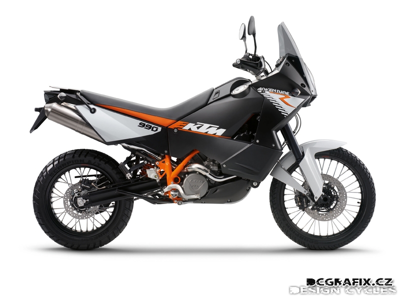

Plukovníku, jde zvýšit, ale není to zrovna nejlevnější
Plukovník píše:hmm.........koukám že chcete snížit winda![]()
tak de to....![]()
a co já???? 195 cm a 105 kg![]()
zvýšit už to nejde![]()
kujwa......asi sem se víc pochcával
a Ovin tak dvakrát tolik
- KAČENA.jpg (186.68 KiB) Zobrazeno 17533 x
