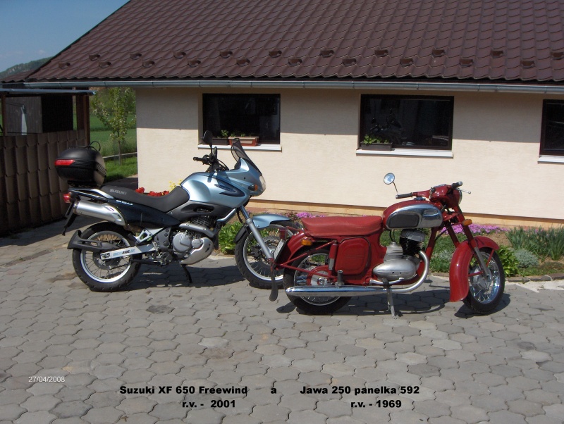

Suzuki XF 650 Freewind a Jawa 250 typ-592 panelka

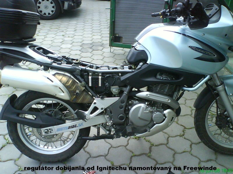

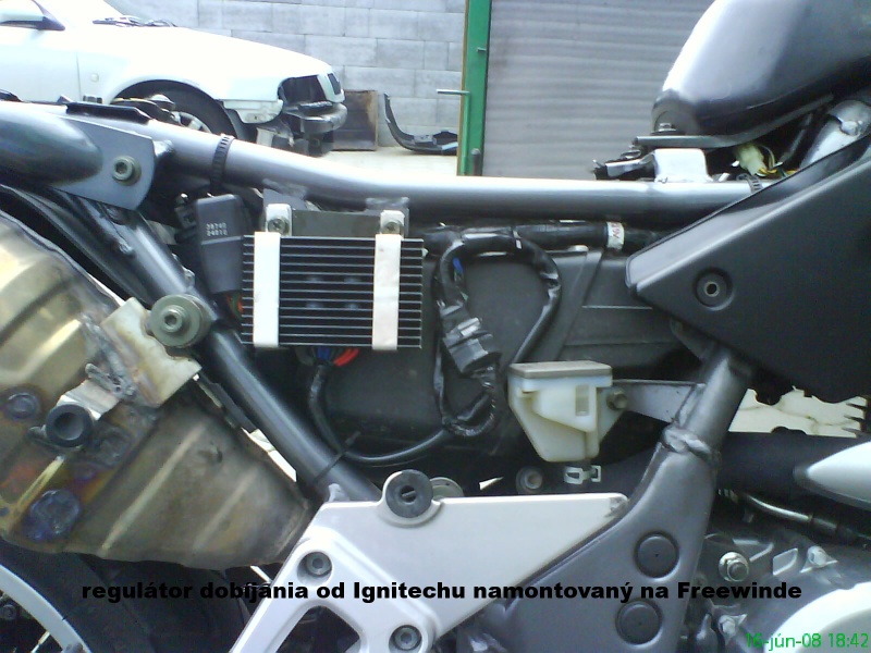

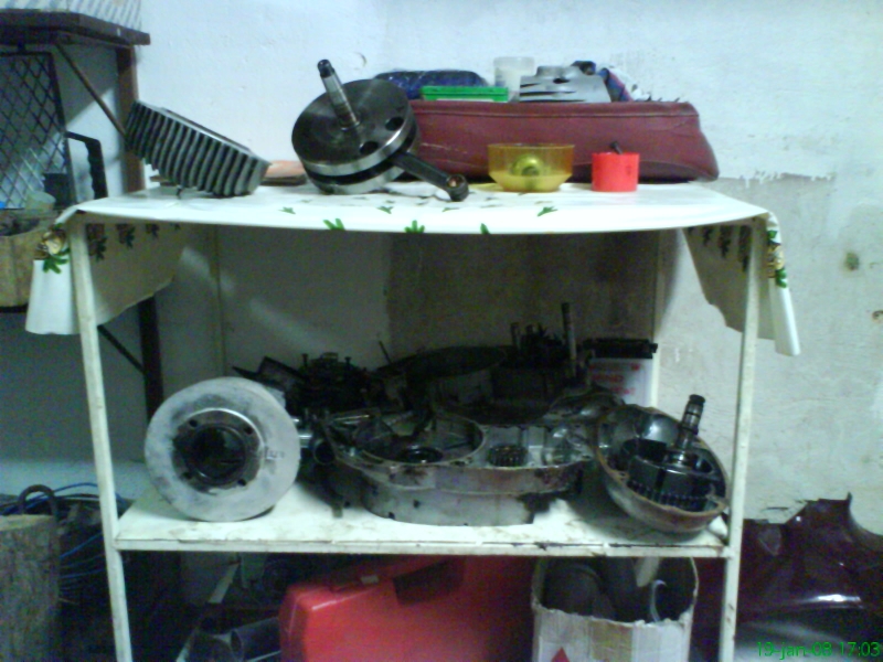

oprava dobijania

Tú motorku kúpil ako novú môj starký a chodieval s ňou na ryby s mojim otcom.Máme za ňu tiež prívesný vozík Pav 40.Na fotke má namontované aj ťažné zariadenie pre Pav-a.Máme k nej ešte aj nosič batožiny len nie je nahodený.Motorku sme minulú zimu opravovali(hlavne mechanické časti)a toto leto som na nej robil zábeh.Pridávam zopár foto z opravy. ;)

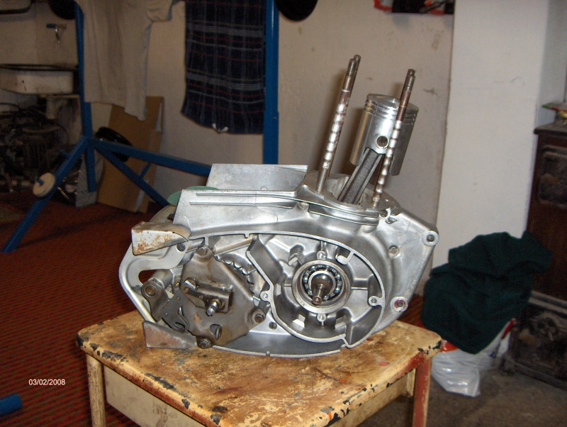

Rozobratý motor z Jawy 250.

Pekny neco podobnyho jsem delal tatovi v lete na CZ 175 r.v.1965
Vybrus,Novy pist krouzky,cep,futro v ojnici.Nove gufera na klice + loziska,Prevodovka dostala nove vidlicky loziska a rovnou i nove pouzdra.Dale pribylo digitalni dobijeni.No a Ciza lita jako o zivot.

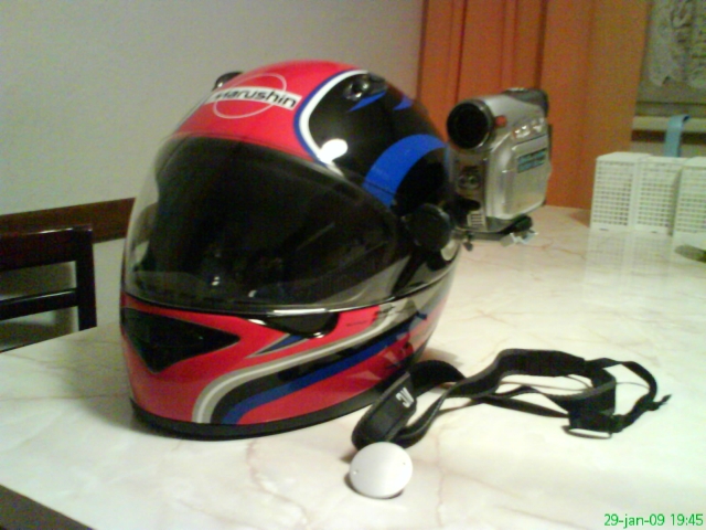

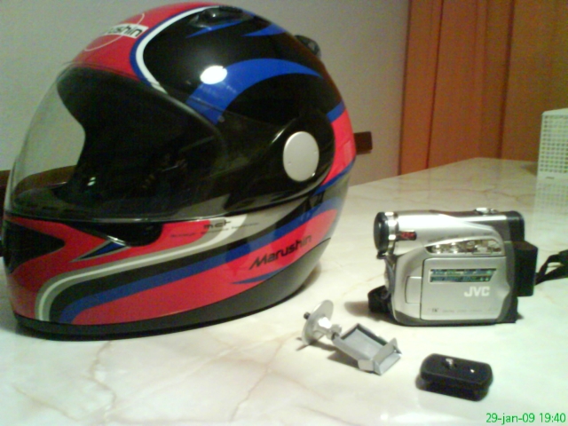

Spravil som si držiak kamery na helmu.Takže tu vidno prilbu v štandardnom stave a vedľa to malé strieborné je ten môj vynález. ;)

Plexisklo drží v helme špeciálna skrutka s veľkou hlavou(miskou).No proste som to odskrutkoval a na jeho miesto som nakrútil môj držiak.Keďže tam je záviť M6 tak nebol stým žiadny problém.
Držiak kamery som sa snažil spraviť čo najmenší a najľahší aby to moc nevážilo do strany.

Nahodená kamera v držiaku.Plastovú redukciu som zobral zo statívu a nechal som ju v pôvodnom stave bez akýchkoľvek úprav,takže sa dá použiť spätne na statív.Kamera sa dá vďaka tomu kedykoľvek ľahko zhodiť.Ďalej sa dá nastavovať uhol sklonu a aj otočiť do strán alebo uplne otočiť. :P

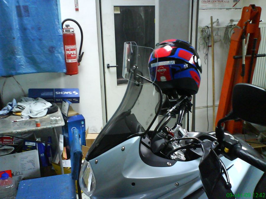

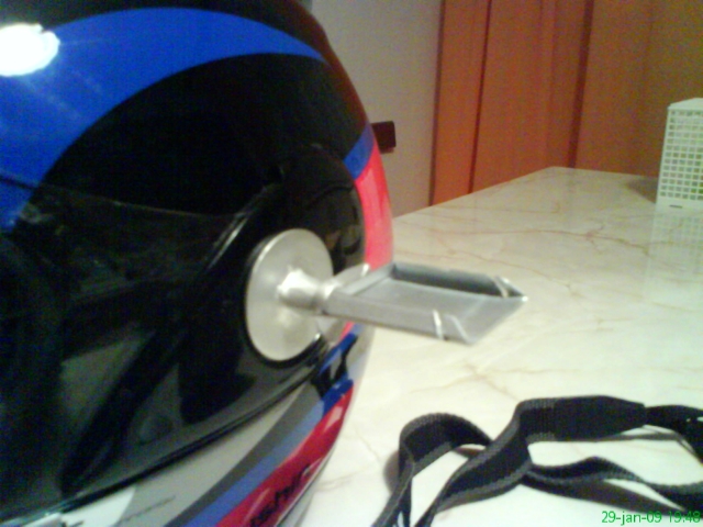

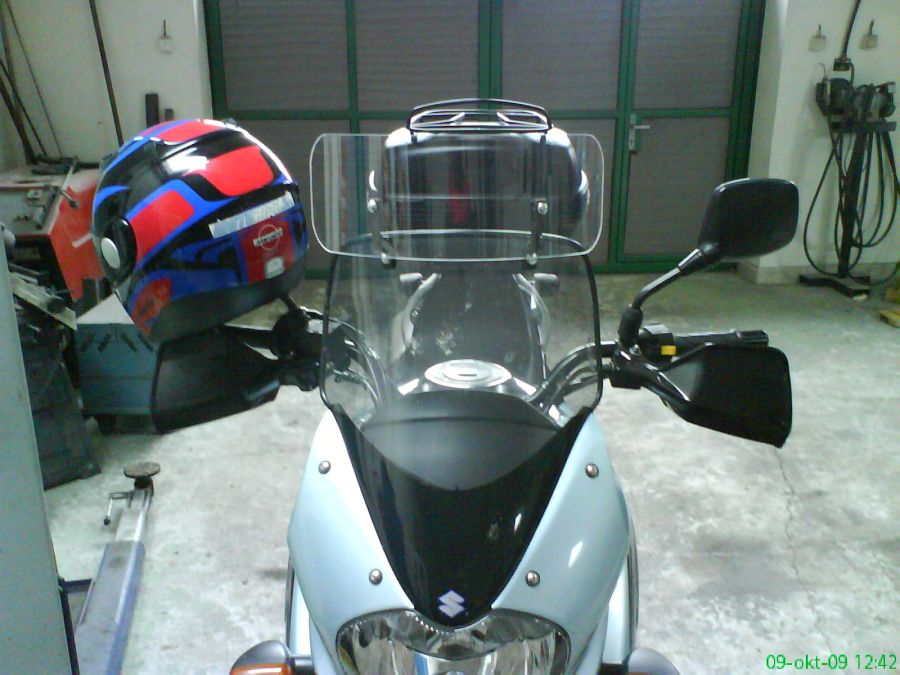

Už ma to večné hučanie v helme vážne nasralo tak som si spravil deflektor.
Každopádne aj keď to nevyzerá bohvieako pekne svoj účel to plní na 100 %. 8-)

Keď som to namontoval tak som na to čumel asi hodinu kým som si zvykol. :D

vow, vyzera to ako vyklad na obchodnom dome, riadny posun oproti originalu. Deflektor si spravil aj nejak posuvatelny alebo je tam napevno?
Martin G
Příspěvky: 240
Re: Martin G
Příspěvek od Martin G »
pind píše:vow, vyzera to ako vyklad na obchodnom dome, riadny posun oproti originalu. Deflektor si spravil aj nejak posuvatelny alebo je tam napevno?
Na uchytenie som použil držiaky odraziek na bicykel.Vďaka tomu sa dá nastavovať sklon deflektoru.Výška sa štelovať nedá ale ani som to neriešil keďže som už mal predtým vyskúšané koľko to musím predĺžiť aby my to fúkalo nad helmu.Deflektor je široký 12.5 cm,niečo je prekrytie takže som zhruba predĺžil plexi deflektorom asi o 10 cm.Do držiakov sa ale stále dajú spraviť pozdĺžne diery čím by sa dosiahlo štelovanie v rozmedzí 2-3 cm aj výškovo.Samozrejme takéto štelovanie si vyžaduje použitie náradia ale za tie prachy ma to vôbec nesere.
