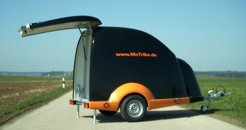

Re: Přeprava na přívěsu
- Transsport_001_klein.jpg (48.7 KiB) Zobrazeno 20202 x
jj, psal jsem, toto je taky přepravník, přímo na tři motorky+ popruhy, taky za 300,- Jen sháním info, protože mi ten půjčující není schopnej poradit. Já jsem taky vyplašenka, mám zkušenosti jenom s padinama a teď jsem si udělal řp A 21 a vybral Freewinda.Vitouš píše:Nejlepší je chytnout mašinu na obouch stranách za řídítka.Pořádně je stáhnout až se ti částečně zmačknou pružiny v šavlích. To samé udělat v zádu proti sobě chytit třeba za držák nosiče atd.Je třeba vše upevnit na tvrdo aby se ti popruhy neposouvali a motku ti neodřeli.Takhle jsem převažel 3 motorky a vpohodě.V Bikerscrownu pujčují spešl vozejk na motorky i s popruhama(mají je uzpůsobenýi na chycení za řídítka) stojí 300,-kč na den to je slušná cena ne.martinbrejcha píše:Ahoj, máte někdo zkušenosti s přepravou moto na přívěsu ? Jedu se o víkendu podívat na Freewinda a protože mi naši milí úředníčci ještě neposlali novej řidičák, musím přepravit moto na vozíku. Našel jsem si u nás půjčovnu, kde maj podvál pro motorky včetně kurtů. Ale neporadil mi jak technicky tam tu motorku dostat a za jaký části ji chytit těma kurtama, abych něco nepoondil. Předpokládám, že nahoru ji dostanu na jedničku přes spojku, přední kolo píchnu do toho oblouku. Nemáte někdo fotku přikurtovaný motorky ? Díky za radu. martin
